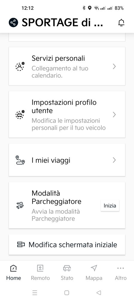

Nella pagina iniziale dell'app scendi in fondo, trovi la voce come da foto che ti ho allegato ?
Ti ringrazio ma ho scritto in precedenza che nell’app la voce modalità parcheggiatore non è presente, la vedo solo se prima la imposto dall’auto.

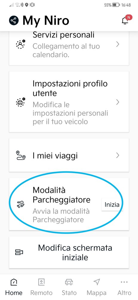

Io ho la versione 2.1.8 su Iphone e vedo la modalità parcheggiatore, in macchina non ho impostato la modalità parcheggiatore.

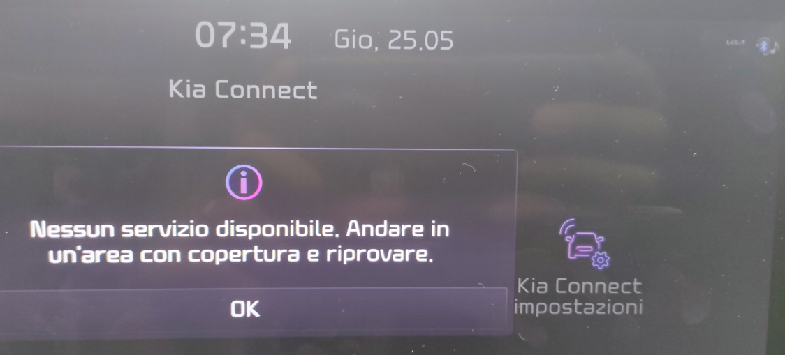

Ciao a tutti
da qualche settimana non funziona il servizio KIA Connect.
Sembra non esserci copertura in nessun posto. Nemmeno dall'APP Kia Connect riesco a raggiungere l'auto.
Capita anche a voi?
