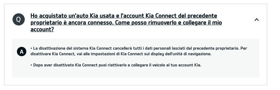

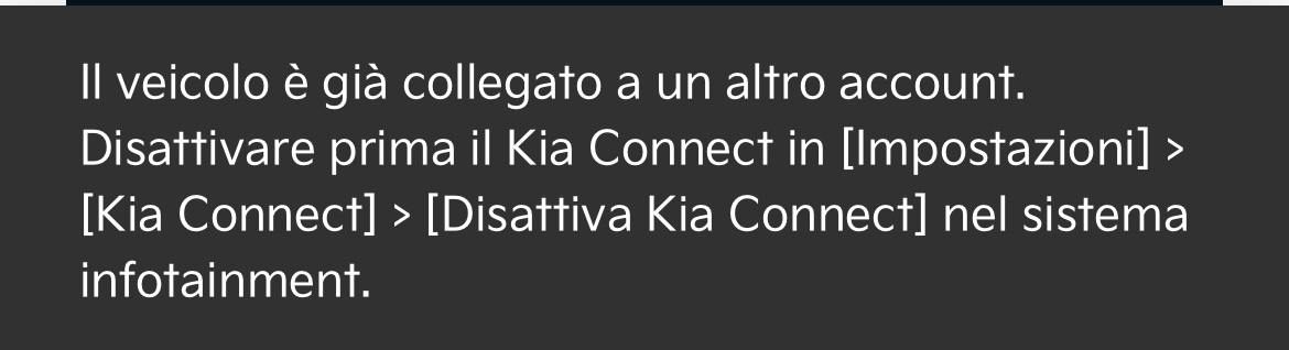

Buongiorno a tutti,
Ho acquistato una kia SPORTAGE un mesetto fa usata. Ho scaricato l’applicazione kia connect (sull’iphone) e provato a collegare con il numero di telaio la macchina ma mi dice che è già presente un account con questo numero di telaio. Penso sia uno dei precedenti proprietari. Ho provato e riprovato a riprostinare le impostazioni ma niente. Ho fatto anche l’aggiornamento alla macchina ma niente… sapete dirmi qualcosa??
Grazie in anticipo

Proverei un reset (forellino dalle parti del comando del volume)
Ciao, per esperienza mia con sistema Uconnect Fiat, prova a telefonare o mandare mail al centro assistenza Kia che ti chiederà copia libretto e c.i. e lo resetterà da remoto.
