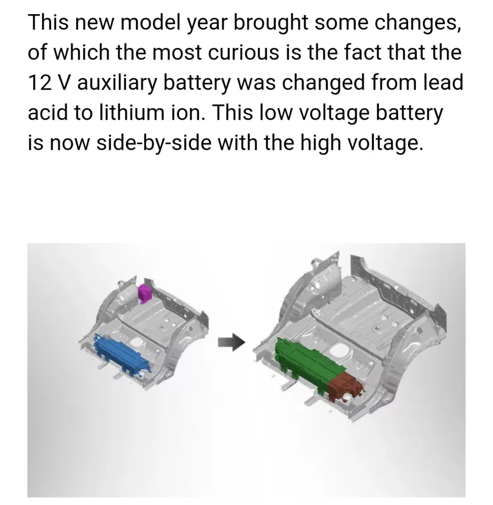

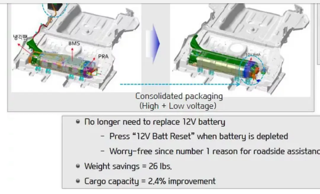

Volevo chiedere: con i modelli Energy MY18 che hanno il famoso tasto di reboot della batteria, può servire ancora il booster?
In caso affermativo, va sempre collegato nel cofano motore come detto nel manuale?
PS: Oggi sono andato in ricognizione da Bep’s ... trovato chiuso :(; ripiegato su Leroy Merlin e preso rotolo per antirumore :)
Secondo me , per quel poco che ne so, non avendo l'auto il booster nel my2018 non serve più. La batteria servizi è diventata al litio come quella di trazione,autoscarica bassissima anche il caso di lunghi periodi di fermo. Se dovesse scaricarsi la corrente per alimentare i servizi viene presa temporaneamente da quella di trazione, che ha una capacità enorme riducendone opportunamente la tensione.Ecco

Anch’io, come te, sto aspettando l’auto.
Mi sto documentando e mi sembrava di aver capito la cosa esattamente come la spieghi tu.
Bene, una spesa in meno. Grazie! :)
Niente booster per MY18, sempre che non vogliate tenere per aiutare qualcun altro.
