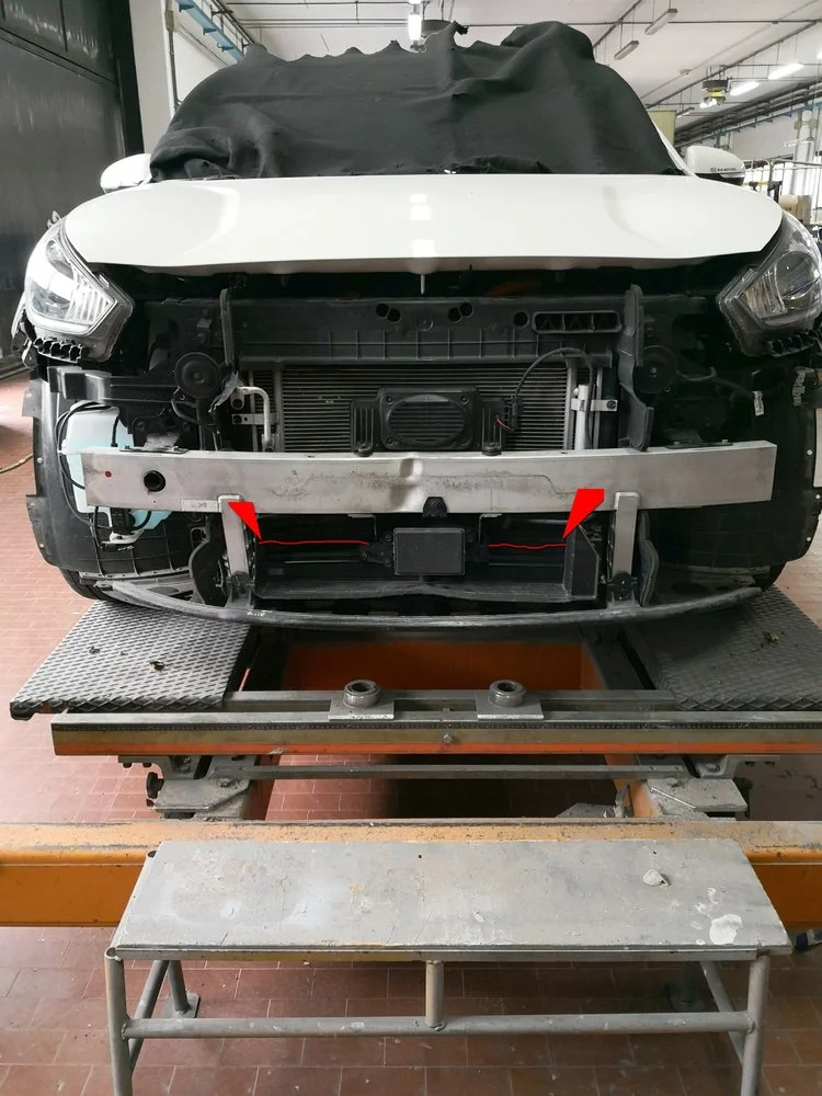

Sotto al radiatore c'è il convogliatore" che, in pratica, è costituito da una sorta di scatolone in plastica con una paratia, incernierata al centro, che si apre e chiude a seconda delle esigenze.
Nella foto non si vede bene; ho cercato di evidenziare la paratia e i punti in cui è incernierata; fidatevi: l'ho vista....!
