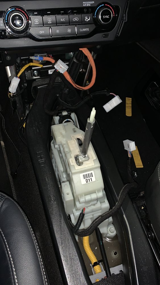

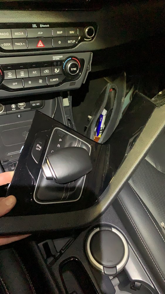

Lavoro effettuato ieri.....da pazzi non lo consiglio. Difficoltà estrema. In confronto tirare giù il paraurti è ridicolo.

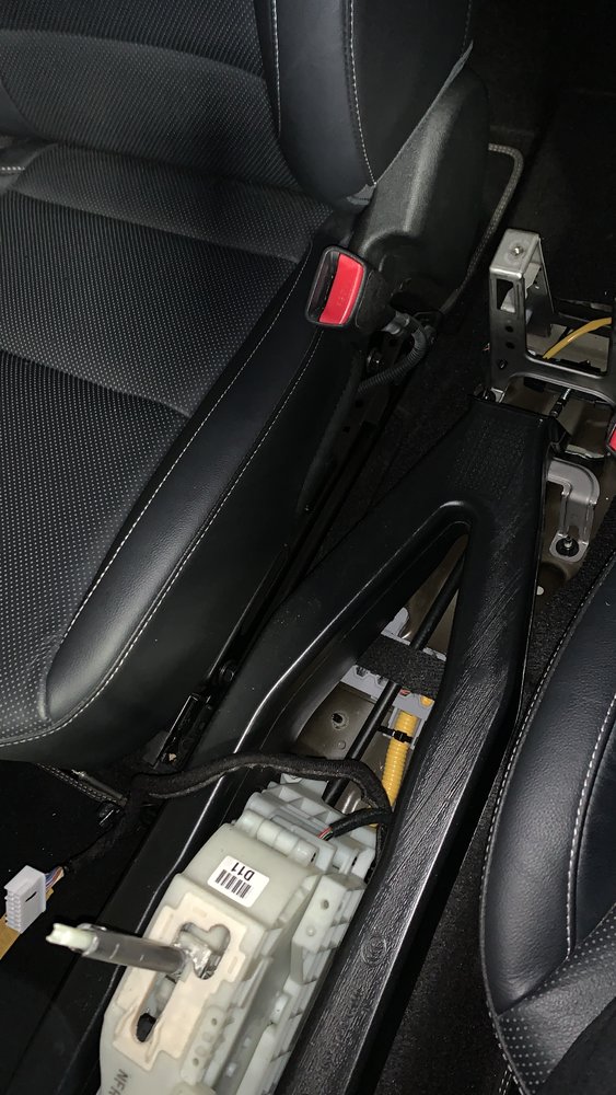

Vedi l'allegato 23358 Prima bisogna togliere il cambio.....sclero!!!

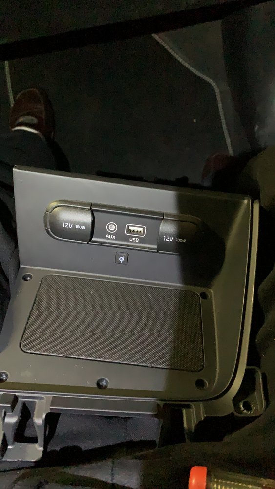

Vedi l'allegato 23359 Poi la piastra wireless con annesse usb e accendisigari .... anche qui rimuovere i cablaggi fa scorrere il calendario.....
Vedi l'allegato 23360 Finalmente smontata

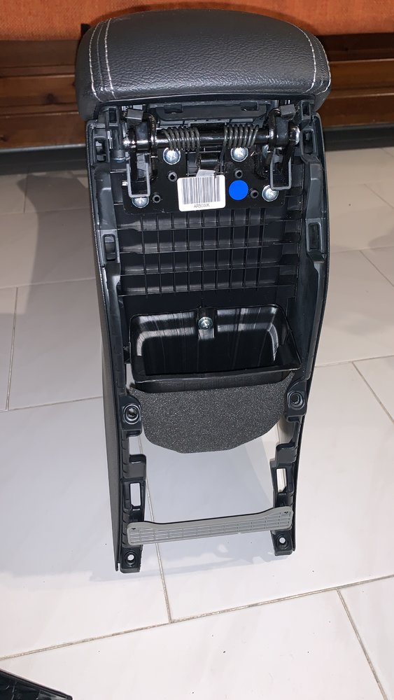

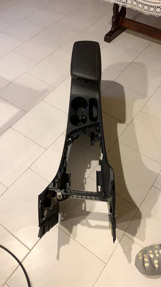

Vedi l'allegato 23361 Vedi l'allegato 23362 Rimosso tutto il tunnel centrale

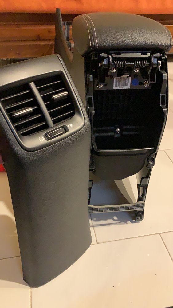

Vedi l'allegato 23363 Ci mettiamo comodi altrove a lavorare

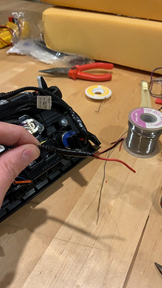

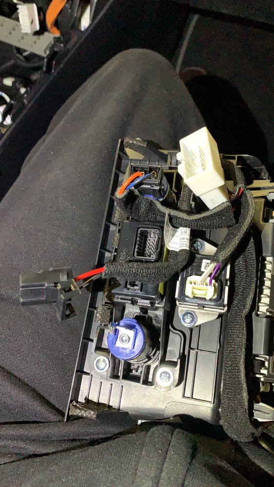

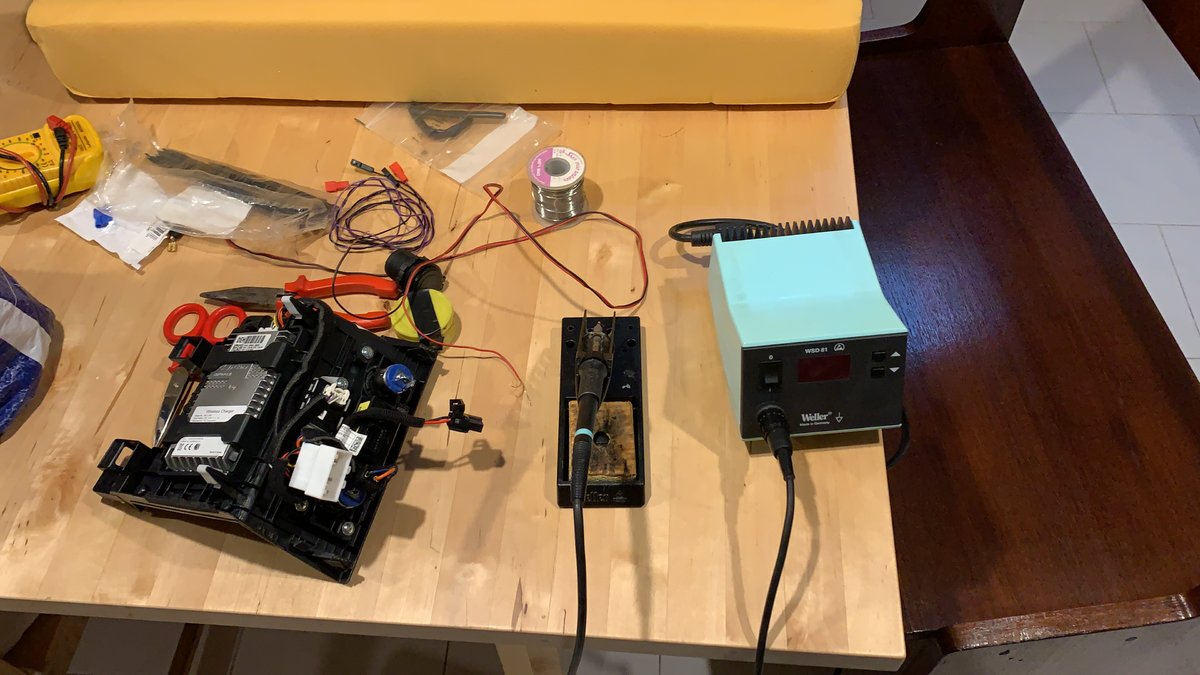

Vedi l'allegato 23364 Vedi l'allegato 23370Creiamo i collegamenti elettrici all’accendisigari

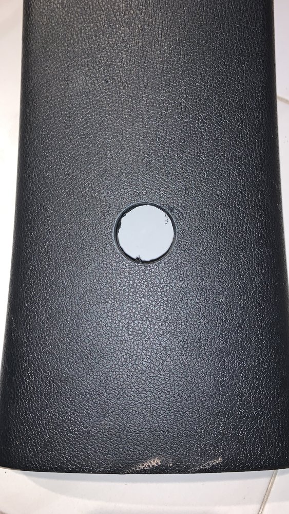

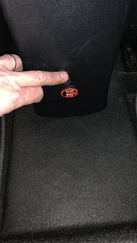

Vedi l'allegato 23365 Vedi l'allegato 23366Finalmente la parte finale del tunnel rimossa pronta da bucare
Vedi l'allegato 23367 Ecco il foro effettuato con sega a tazza

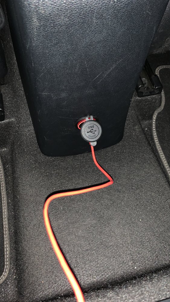

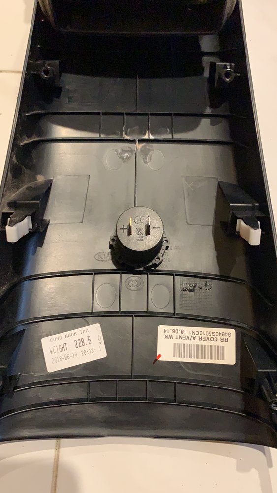

Vedi l'allegato 23368 E la presa usb montata in sede
Vedi l'allegato 23369 Vista interna

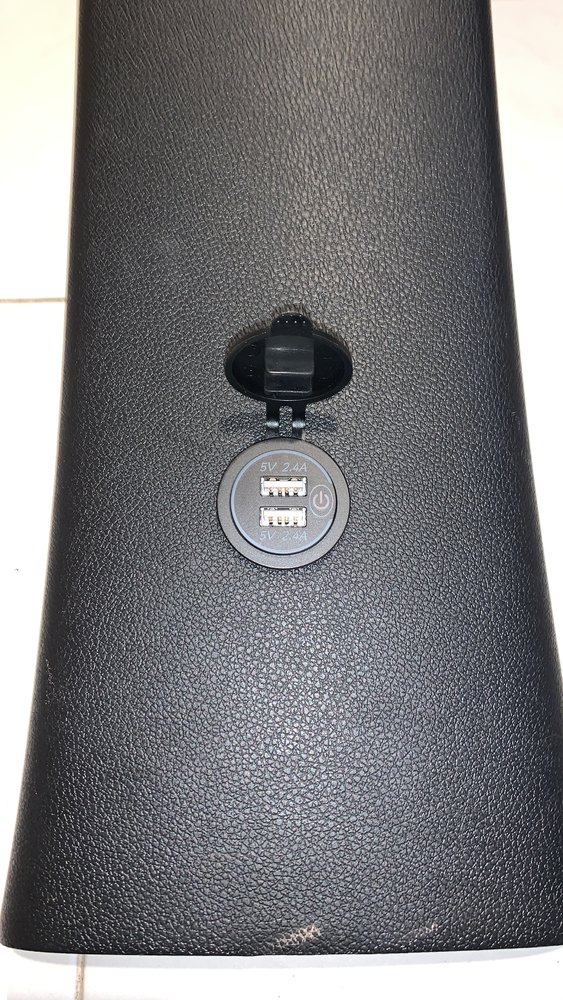

Vedi l'allegato 23373 Vedi l'allegato 23374 E finalmente tutto rimontato a regola d’arte
Come dicevo all’inizio il lavoro è difficile e prevede parecchia manualità per non fare danni e non danneggiare le clip (che comunque non sono molte anzi).
Grazie a @still per la “fantastica” idea di montare questo accessorio
