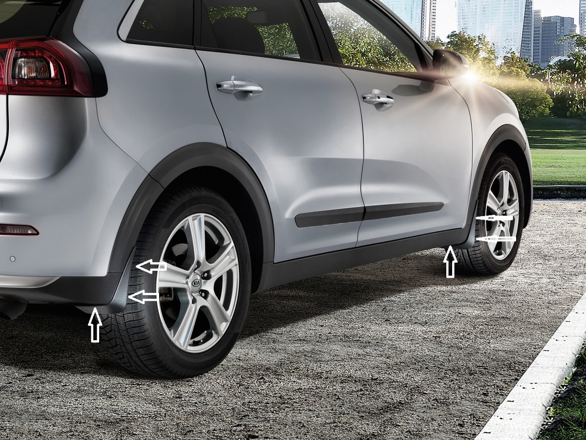

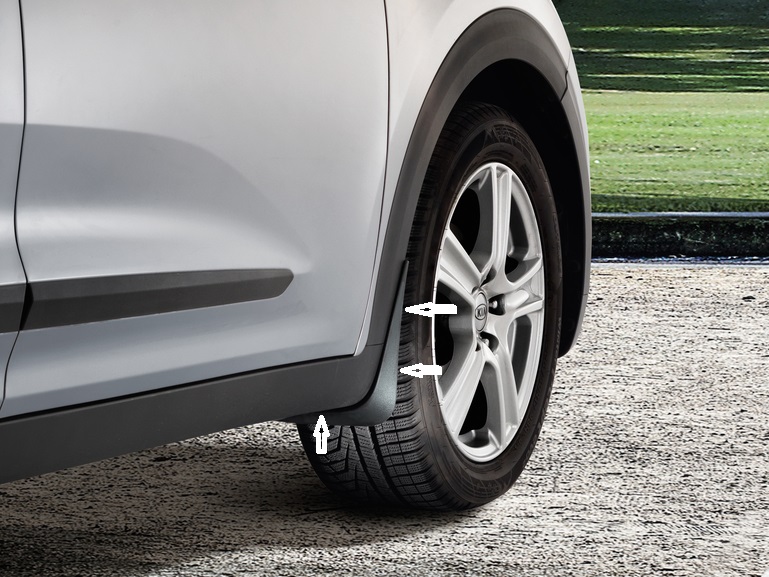

Per gli anteriori devi svitare le due viti che trovi alla fine dell'arco passaruota lato porta anteriore e sotto devi toglere con un cacciavite a taglio un tappo di plastica poi riposizioni tutto.Quelli posteriori idem le solite due viti sull'arco passaruota lato paraurti il solito tappino di plastica sotto e rimonti tutto.
