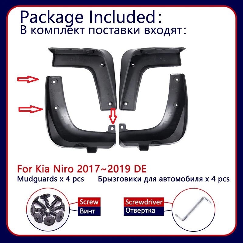

Per gli anteriori devi svitare le due viti che trovi alla fine dell'arco passaruota lato porta anteriore e sotto devi toglere con un cacciavite a taglio un tappo di plastica poi riposizioni tutto.Quelli posteriori idem le solite due viti sull'arco passaruota lato paraurti il solito tappino di plastica sotto e rimonti tutto.
Oggi li ho montati,ma per quelli anteriori i punti di aggancio sono i tre con la freccia che postato in foto. Per quello sotto che mo hai descritto tu,non è possibile agganciarlo perchè c'è il foro sulla plastica ma non sul telaio in ferro. Spero di essermi spiegato bene . Ciao
Per gli anteriori devi svitare le due viti che trovi alla fine dell'arco passaruota lato porta anteriore e sotto devi togliere con un cacciavite a taglio un tappo di plastica poi riposizioni tutto.Quelli posteriori idem le solite due viti sull'arco passaruota lato paraurti il solito tappino di plastica sotto e rimonti tutto.
Ciao se leggi bene devi togliere sotto il tappo che ha nella parte centrale un perno sembra una vite ma e liscia con un cacciavite a taglio la sfili poi una volta messi i paraspruzzi la rimonti.Le viti che ti sono arrivate non ti servono perche usi quelle originali piu i 4 fermi di plastica uno per ogni arco passaruota.
Puo anche essere che su certe niro per gli anteriori ci sono solo le tre viti e si sono dimenticati di mettere il tappino, per il posteriore sotto ci deve essere per forza il tappo oltre le due viti.
Infatti come dicevo sulla mia che è una 2018 sotto c'è il foro sulla plastica del parafango ma non c'è il buco nella lamiera e quindi il tappino non c'è. Comunque con le due viti e il tappino all'interno (come frecce in foto)tiene tutto bene.
