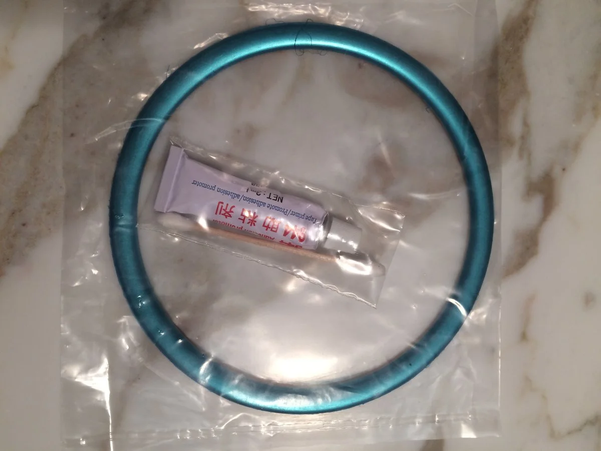

Pisia52: mi è arrivato l'anello cromato per il volante. C'è un kit con un tubetto e un cottonfioc (istruzioni in cinese!!!). A che serve? Come l'hai montato tu? Ho visto che l'anello sul retro ha già una striscia adesivo. Grazie!
Vedi l'allegato 6840
Fausto il mio non aveva quel tubetto ma un semplice fazzoletto detergente ho pulito la parte sul volante tolto il protettivo sul biadesivo e con la mia solita precisione l'ho posizionato.

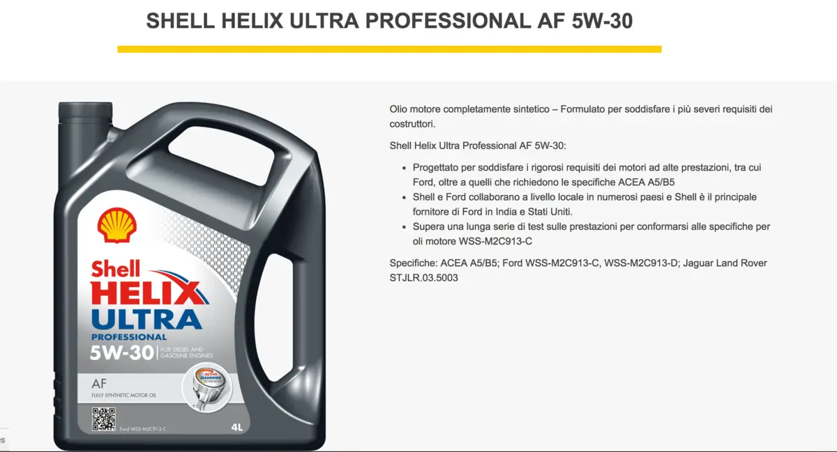

il libretto uso e manutenzione parla di specifica A5/B5 ad oggi la più elevata : l'olio dovrebbe essere questo non la specifica AM-L che è un C3

Non so cosa dirti ho visto i barattoli e per la niro sullo scaffale in magazzino usano quello che ho messo ne ho comprato 1 litro su ebay per eventuali rabocchi e a febbraio 2018 quando sara' ora di fare il tagliando se non prendo prima la plug in vedremo quale olio usano perche da queste persone mi aspetto tutto e il contrario di tutto.[DOUBLEPOST=1495816623]

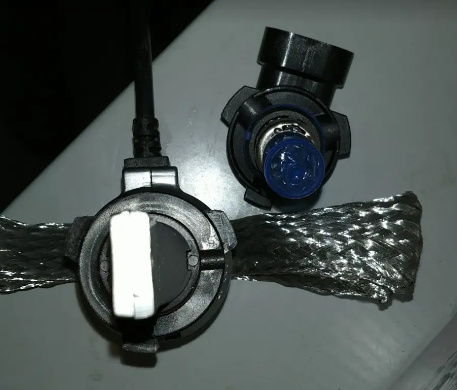

Purtroppo ho riscontrato un problema:
Salve,
Ho acquistato il kit led HB3. Purtroppo l'attacco non è realizzato nelle misure normali: le tre alette che devono incastrarsi nella baionetta del faro, sono più piccole e il led "balla" nella sua sede.
Nella foto si vede la differenza comparata con una HB3 Osram.
Attendo vostre.
Grazie
vediamo cosa rispondono.
Aggiungo anche che è indispensabile modificare il tappo del faro e lo spazio per lavorare è veramente pochino

Ciao Sax,
kit ritirato sabato, stasera verifico con le tue foto la grandezza delle alette.
Pisia52 aveva anche inserito il nome di un contatto di Xenovision, Manuel Poncia. Potremmo contattare lui telefonicamente se non ti rispondono.
Brutta risposta da Xenovision:
Bentornato in Xenovision. La ringraziamo per la foto fornita, tuttavia la ghiera delle HB3 led è standardizzata, se le lampade dovessero starle leggermente larghe all'interno della sede del faro potrà utilizzare una punta di silicone o della colla a caldo per bloccarla in posizione così che questa non si muova nella sua sede
Cordialmente,
Mario @ XVSN
Peccato: la soluzione è da cantinari: la lampda balla parecchio e una lampada non perfettamente centrata significa una fascio luminoso assolutamente impreciso.
