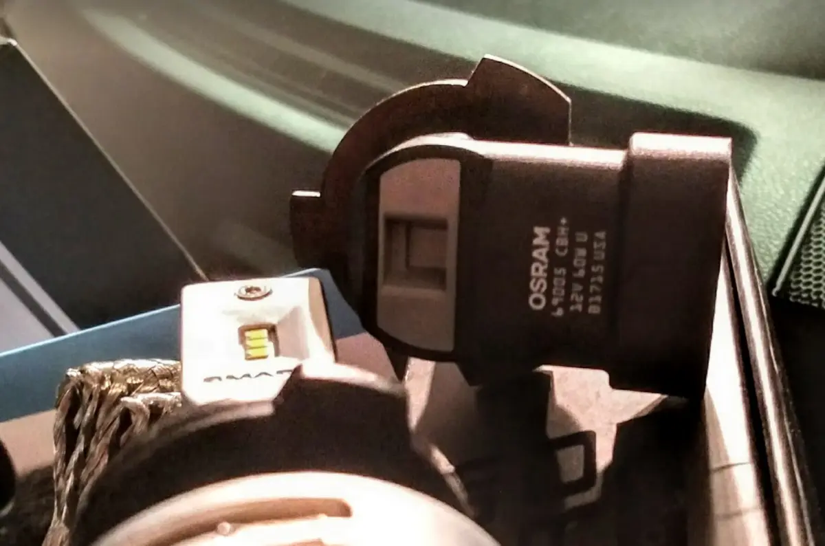

Aggiornamento:
ho appena fatto una foto che evidenzia il problema. In primo piano, un poco sfuocata, c'è una delle due alette larghe (la terza è più stretta) del led in questione. Dietro quella della Osram. La prima misura 9,2 mm alla base e l'altra 12,1: una differenza notevole. Anche la forma è leggermente diversa e lo spessore identico.

Aggiornamento:

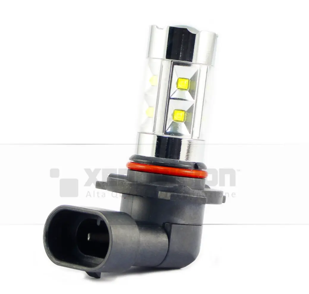

Da notare che in passato avevo comprato sempre da Xenovision queste lampade sempre HB3 ma che non hanno alcun problema con lo zoccolo e si fissano perfettamente. Sono però indicate per l'uso su fendinebbia.

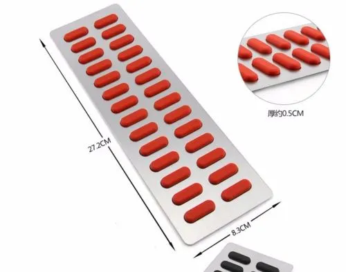

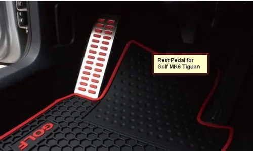

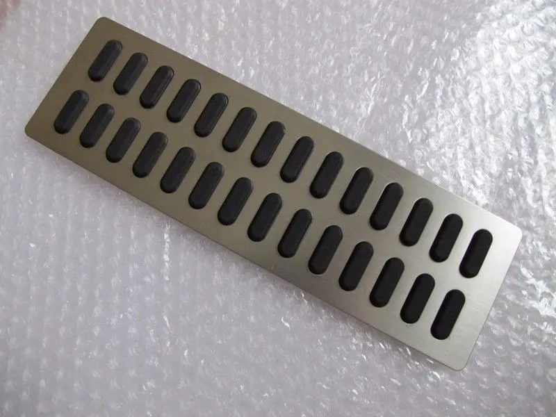

Nella continua ricerca di nuovi mondi ma non stiamo sull'astronave enterprise di star trek sono riuscito a trovare questo poggiapiedi visto che ho inviato sia allo svizzero che al koreano messaggi per avere notizie su quello originale ma sembra si siano persi in un buco nero della galassia.E adesivo si posiziona sul poggiapiedi originale ed e' uguale come fattezza alla pedaliera l'unica cosa come larghezza siamo sui 8,3cm per 27,2 lunghezza
http://www.ebay.com/itm/Metal-Foot-...Jetta-Passat-B6-B7-Tiguan-CC-BK-/132185186454

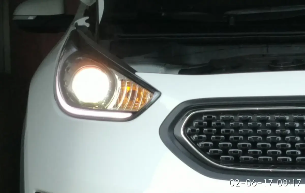

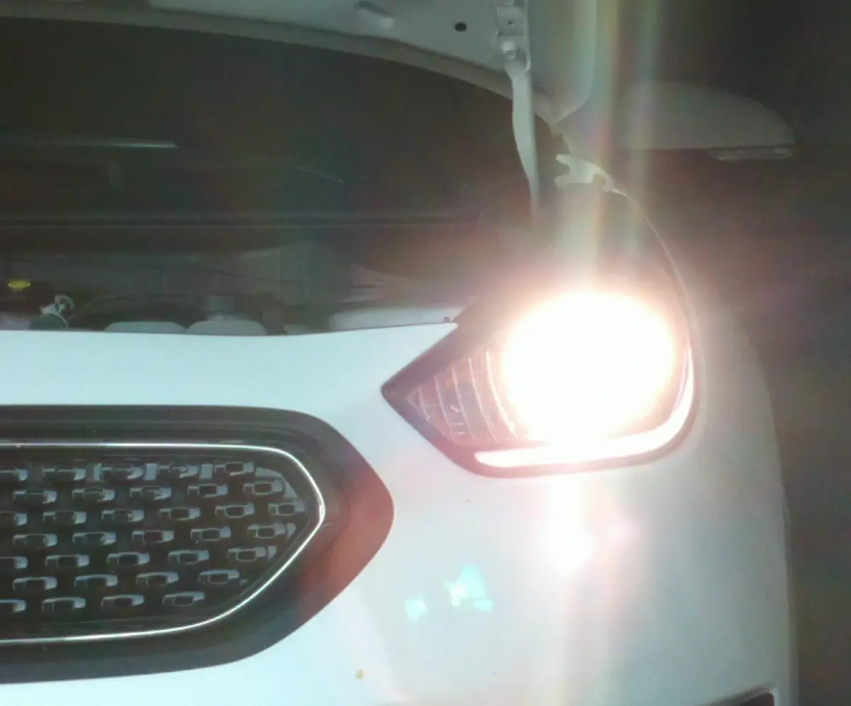

Aggiornamento sui led: non posso dare dettagli così come concordato con il venditore. Però posso anticipare che è "in valutazione" una soluzione che può essere alloggiata all'interno del faro senza alcuna modifica al tappo.
la luce emessa dal led:
la luce emessa da una Osram nuova di pacca:
Le foto sono state fatte su un cavalletto alla stessa altezza: si nota con chiaramente la differenza.
Farò anche delle foto in notturna.
Stay tuned!
Grazie @Pisia52 per la ricerca del poggiapiedi
Ti lamenti per la dimensioni di quello trovato ma non ne dici il motivo... è più stretto o non ci sta sulla nostra base?
