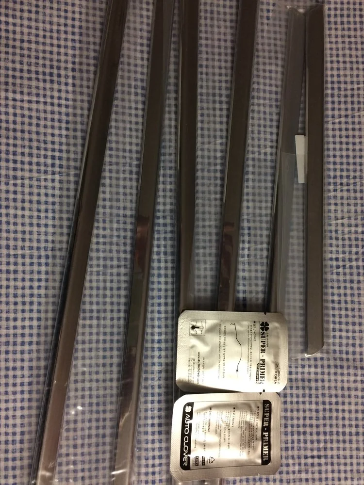

Fausto servono a pulire la gomma di tenuta ,un consiglio puliscila prima con alcol e poi con la salvietta,mi raccomando posizionali bene perché il biadesivo di tenuta e' efficacissimo visto che le cromature sono di plastica si rischia se le devi staccare per riposizionarle di romperle.Vedi l'allegato 10325 Profili cromati arrivati. Per montarli, però, consigliano temperatura minima 20 gradi ..... dovrò aspettare l’estate !
@Pisia52 : Silvano, suggerimenti, consigli, trucchi per un perfetto e duraturo montaggio? E a cosa servono quelle due bustine di “Super-Primer”?? Grazzzzie!!!!
