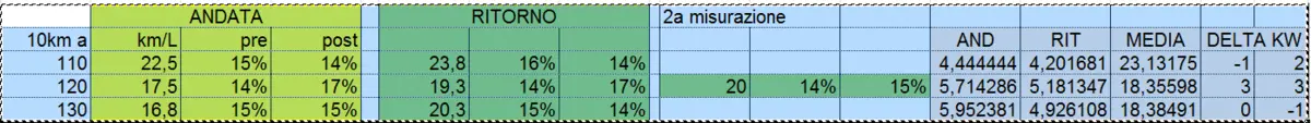

Penso che sia il Forum corretto.
Ieri andando e tornando al raduno di Modena ho fatto il seguente esperimento, perchè volevo avere i numeri-provati rispetto a tante supposizioni.
Auto PHEV, ma andavo HEV.
4 persone a bordo.
Velocità costante per 10 km (roba da crampo al piede).
No AC, gomme estive, temperatura esterna 18°.
Svolto sia all'andata che al ritorno (tratta Melegnano - Piacenza).
Quanto consuma l'auto a 110km/h ? e a 120 e a 130 ?
Questi i risultati, sotto i freddi numeri
110 = 23,1
120 = 18,3 (dato sporcato dal delta kw)
130 = 18,4 (dato "sporcato" dalla coda del ritorno)
Vedi l'allegato 14750
Impressionante il salto fra 110 e 120, quasi 5km/litro. Come ci fosse un muro.

Carissimo ho dei dubbi che questi numeri siano attendibili visto che il delta che rilevi fra 110 e 120km/h non ha motivazione pratica se non quella di fattori esterni che alterano il risultato. Inoltre anche la minima differenza fra i 120 e 130km/h mi fà pensare che ci siano state delle condizioni di carico del motore termico differenti nei tragitti che ti hanno fatto sballare le medie.
Mi balenano una moltitudine di domande e possibili cause di errore... quale strumento hai usato? Hai usato il piede fermo o il più preciso control cruise per tenere la velocità? I due tratti A/R erano gli stessi per evitare effetto falsopiano (che cambia molto la ricarica)? Hai calcolato l'effetto di avere diversi livelli di capacità di batteria nei 3 tragitti (fattore che in 10 km si fà sentire sulla media).
Nei miei rilevamenti ho notato una certa progressività di consumi, lo scalino comunque non così evidente avveniva quando il motore elettrico non poteva più sostituire anche per brevi tratti il termico andando in EV e quando il termico era a pieno carico e la batteria andava in sofferenza invece di aiutare il termico... nelle mie prove però accadeva a velocità più alte... ma sai bene che il consumo in base alla velocità in realtà dipendente dal carico di lavoro sul termico
Al ritorno c'era molto più traffico e non ho potuto mettere il cc che invece ho messo all'andata x 110, inoltre al ritorno il traffico mi ha fatto fare una frenata che come ben sai fa partire ev, infatti la prova dei 120 l'ho rifatta e quindi ho sfasato il punto del tragitto dei 130.
Rifaremo al prox raduno.
Inserendo nel DB i dati alla fine della campionatura avremo il medione del pollo

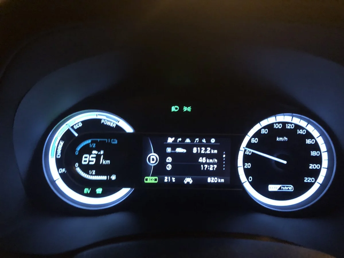

Consumi dopo il primo pieno della sua vita; mi reputo soddisfatto ma credo si possa fare di meglio!!
