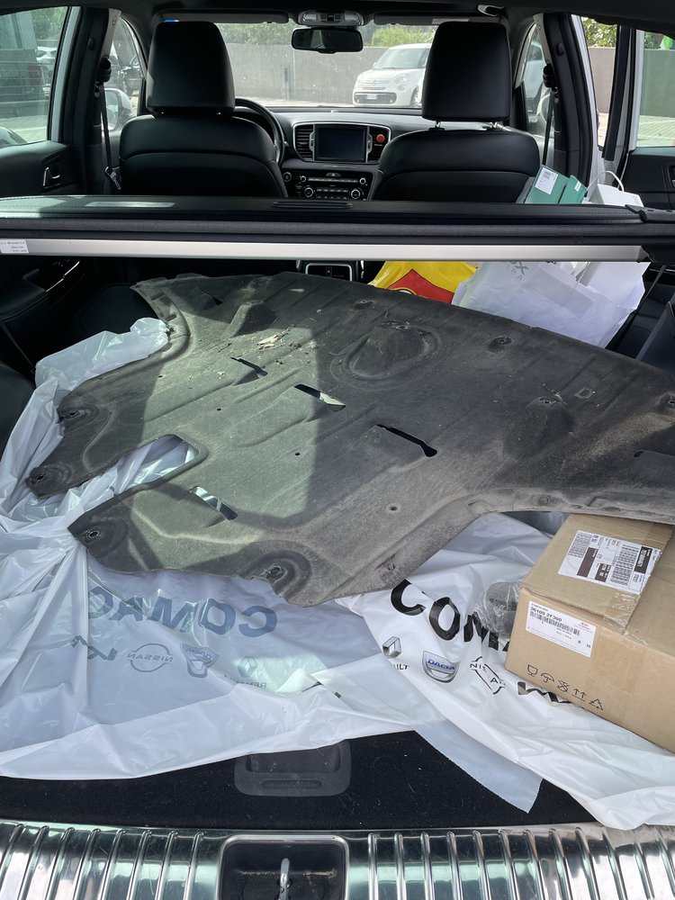

Ti posso assicurare che avrei polemizzato su un forum anche se avessi avuto l’auto in garanzia.Perché 35000€ non li ho trovati x strada,li ho sudati.sono 2 mesi che sono a piedi.Kia non si è mai fatta sentire,la rete assistenza kia uno schifo che non ti dico. Questa è la foto di come mi hanno riconsegnato l’auto da Forlì (centro kia).

Capisco perfettamente il tuo disappunto, anche l'officina dove ho comprato l'auto non mi è mai piaciuta anche se per essere corretto devo dire che l'auto non me la hanno consegnata (nei due tagliandi fatto da loro) in quelle condizioni. Non mi è piaciuto il servizio, sono andato da un'altra parte e mi sono trovato bene. Quello che volevo dire è che si può pretendere precisione se si è precisi, altrimenti si accetta quello che arriva
