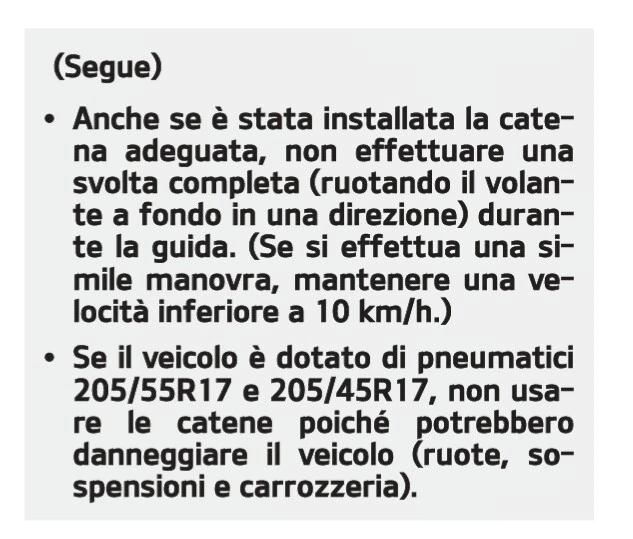

Nel libretto d'uso è chiaramente scritto che i 17 non sono catenabili, ho fatto anch'io come molti ed ho comprato un set di catene da sbattere nel bagagliaio tanto da non subire contestazioni in caso di controllo. Devo resistere e superare questi 10 giorni di maltempo che ci aspettano, con la successiva stagione monto 4 invernali e sto a posto. Non credo che sia un problema di plastiche, se lo spazio è esiguo, con la rotazione della ruota c'è il rischio che la catena tocchi la sospensione o peggio i tubi dei freni... in quel caso sarebbero cavoli amari.
Ok grazie della risposta ho cercato nel libretto ..mi è sfuggito.
Libretto 6-91 :p

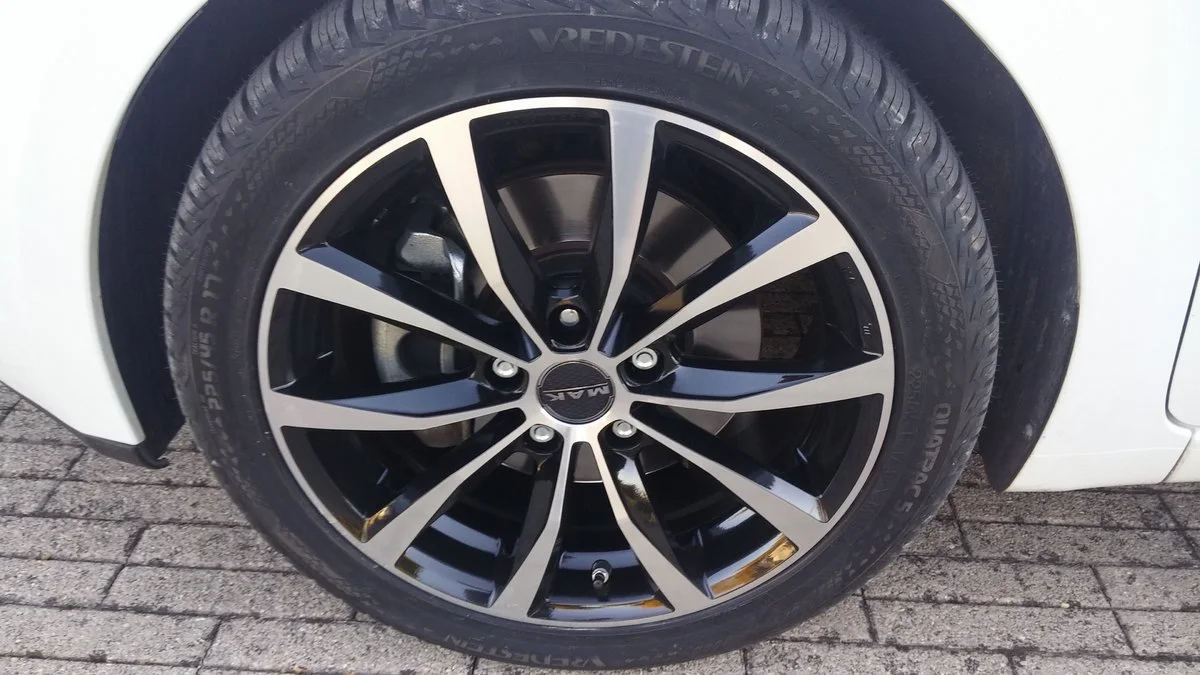

Scusate se mi intrometto,ma questa è una cosa che mi ha fatto diventare pazzo anche a me,ad Ottobre 2017 ho deciso dopo mesi di rimuginamenti, visto che non costano 2 lire di cambiare i cerchi di 16 con quelli di 17 della MAK (ho una Cee'd),nel libretto c era scritto che le 225/45/17 non sono catenabili,così mi sono montato le Vredestein Quatrac 5 (4 stagioni) che a mio parere fanno il loro lavoro in modo più che buono:
