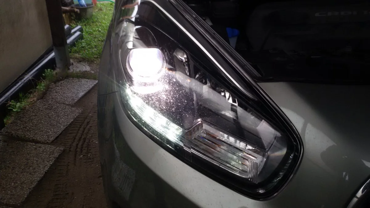

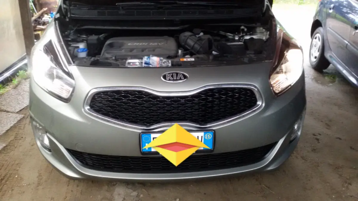

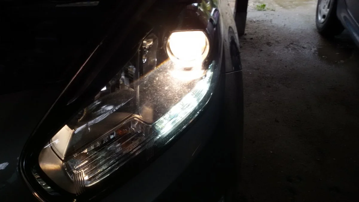

Provato ad installare le Cool Blue Intense
Quella di destra lato guidatore Cool Blue Intense
Quella di sinistra lato passeggero Cool Blue Hyper White.
La differenza si vede eccome.
