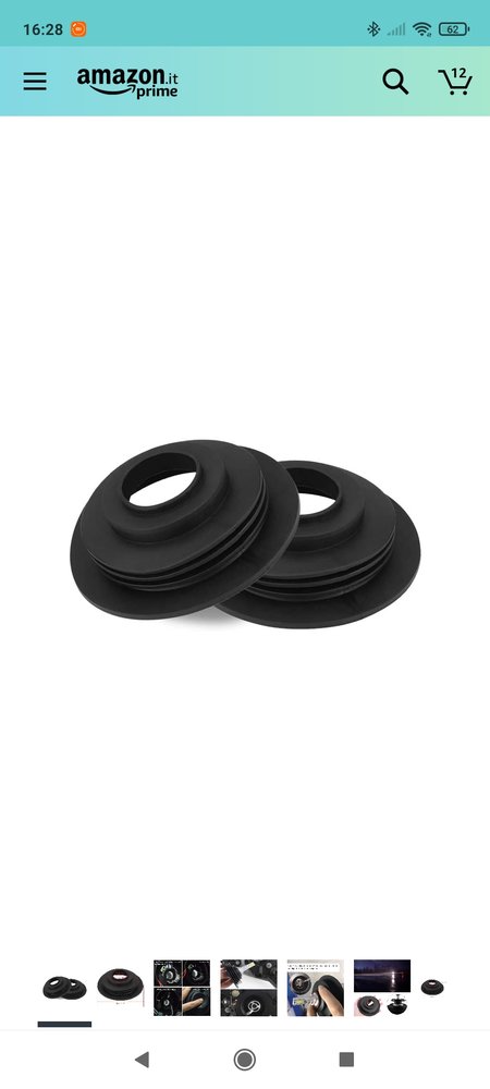

CARALL 2 pz Portalampada Kit Full Led e Kit Hid Xenon H7 foro 22mm : Amazon.it: Auto e Moto
CARALL 2 pz Portalampada Kit Full Led e Kit Hid Xenon H7 foro 22mm : Amazon.it: Auto e Motowww.amazon.it
Ricapitolando,@Saifer981si Vanno presi gli adattatori, io ho preso proprio quelli del link. I LED scaldano meno delle alogene... Su YouTube trovi qualche video in merito. Va inserito la base in metallo h7 nell'adattatore, avvitato e poi inserita la lampada LED che ruota per regolare eventuali zone d'ombra.
I morsetti della lampada LED vanno poi inseriti in quello originale che accomoderai nel faro. I tappi vanno bene gli originali

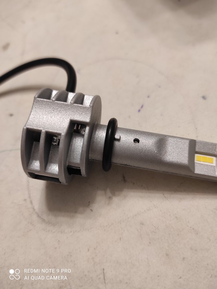

La gommina o guarnizione che si trova alla fine dei LED la devo lasciare? E poi va prima la base di metallo e l'adattatore o viceversa? Perché ho provato a "costruire" la lampada ma non rimane ben fissa attaccata.

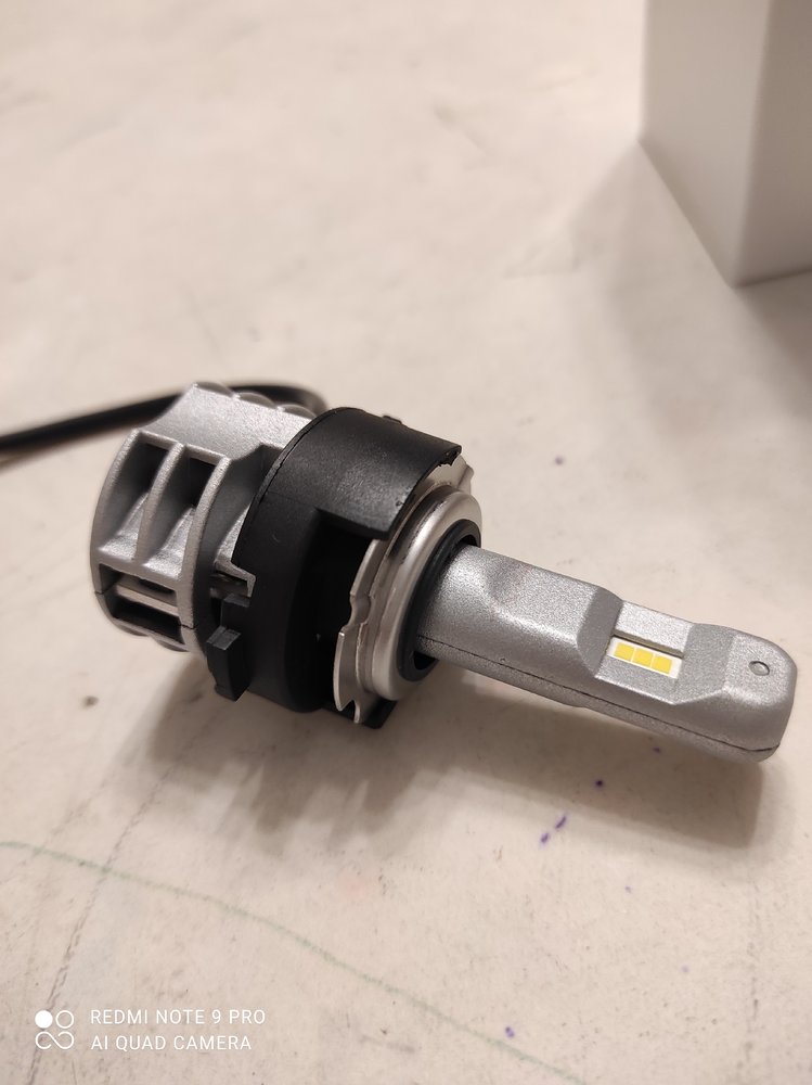

Va montata così?
E la guarnizione la lascio?

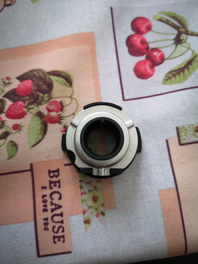

Si la gomma va lasciata, poi quando metti la base in alluminio nel cerchio di plastica va schiacciato per bene fin quando entra dentro di appena qualche millimetro ed è stabile. Quando metti la lampada dentro non ti preoccupare se la luce si sposta perché appena metti il coperchio si fissa per bene da sola
OK. Ma è giusta come l'ho montata in foto? Poi nelle istruzioni c'è scritto che la lampadina deve fare mezzo giro di rotazione. Io non ci riesco, forse perché devo farlo quando va inserita nel fanale e non in mano.Post automatically merged:

Allora tu metti la lampada nell'anello con la base in aluminio che hai preparato, poi quando la metti nel faro ruoti per incastrare nella base come fai con il connettore originale. Se la lampada balla un po' tranquillo perché appena chiudi il faro con il tappo il fascio di luce si stabilizza e non si muove di un millimetro. Poi ho provato a toccare il dissipatore e sembra tiepido.. Per me scalda mooolto meno delle h7 alogene. Se hai bisogno chiedi pureOK. Ma è giusta come l'ho montata in foto? Poi nelle istruzioni c'è scritto che la lampadina deve fare mezzo giro di rotazione. Io non ci riesco, forse perché devo farlo quando va inserita nel fanale e non in mano.
OK. Nelle istruzioni della lampada c'è scritto che i LED entrano con i LED verso su e poi bisogna girare di 90 gradi perché i LED devono andare destra/sinistra, in più c'è anche un binario da seguire dentro all'adattatore in alluminio e non riesco a farlo girare. Domani provo a mettere il tutto nel fanale e provo a girare la lampada e vediamo cosa succedePost automatically merged:
Guarda cheOK. Nelle istruzioni della lampada c'è scritto che i LED entrano con i LED verso su e poi bisogna girare di 90 gradi perché i LED devono andare destra/sinistra, in più c'è anche un binario da seguire dentro all'adattatore in alluminio e non riesco a farlo girare. Domani provo a mettere il tutto nel fanale e provo a girare la lampada e vediamo cosa succede

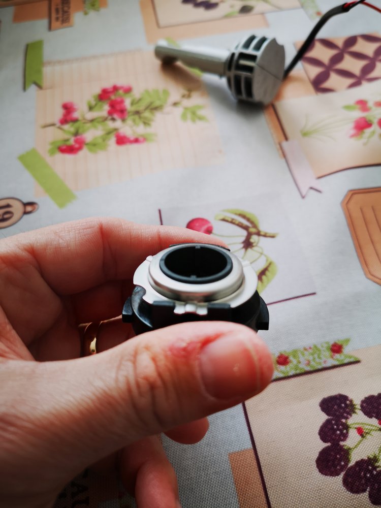

Quindi preparo l'anello in alluminio con l'adattatore, inserisco la lampada e monto il tutto sul portalampada. Io avevo capito di mettere l'anello in alluminio con l'adattatore nel portalampada e incastrarlo e poi in un secondo momento inserire la lampada

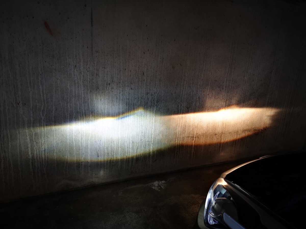

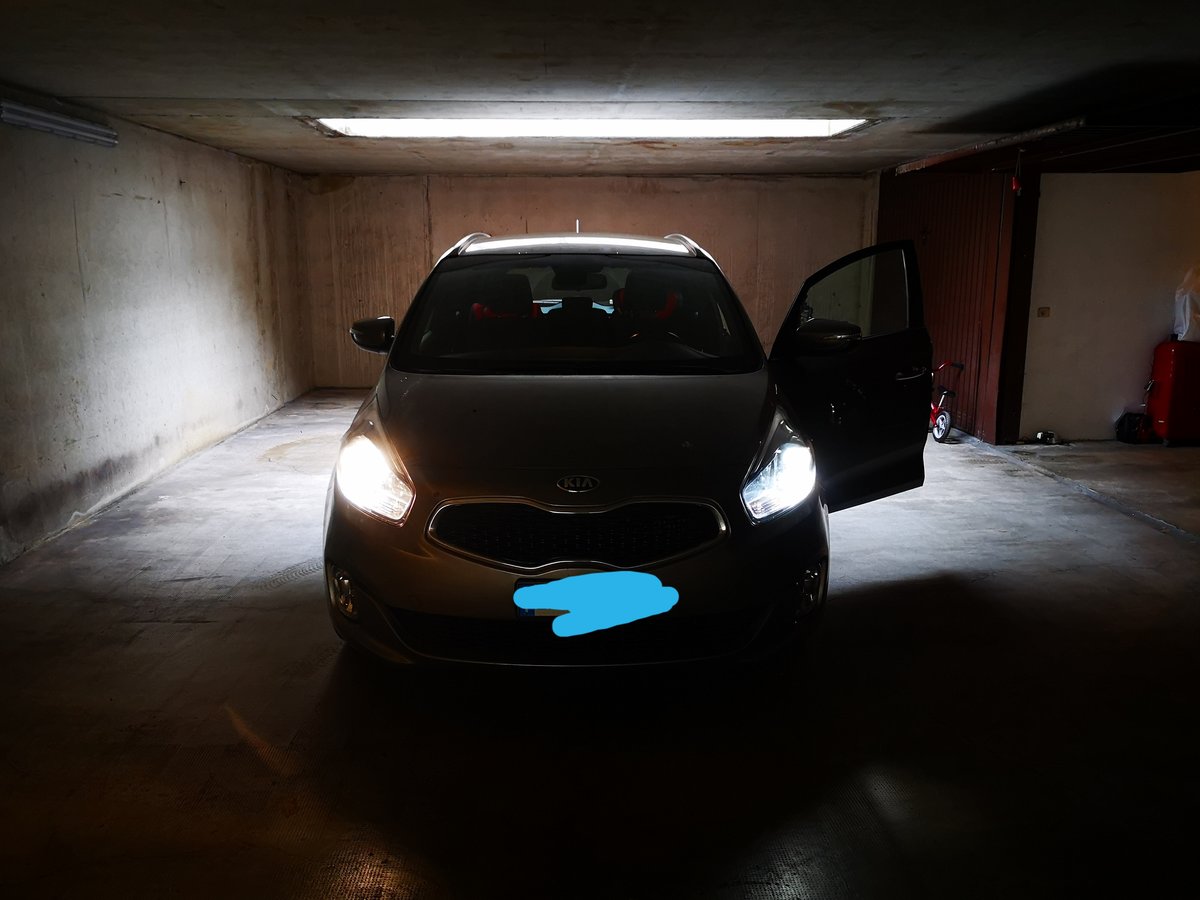

Guarda che una volta che hai assemblato la luce LED va inserita proprio come quando cambi la luce alogena fai giusto meno un quarto di giro per incastrare l'anello nella sede. Il faro è lenticolare all'interno vi è una lastra che disegna un fascio di luce per non accecare gli altri. La mia dopo non ruota se non per smontarla ma penso che le istruzioni si riferiscano ad un altro tipo di fari senza adattatore. Cmq monti una luce e controlli che abbia lo stesso disegno di quella vecchia e segnifica che il faro è ok come da foto con la luce sul muroOK. Nelle istruzioni della lampada c'è scritto che i LED entrano con i LED verso su e poi bisogna girare di 90 gradi perché i LED devono andare destra/sinistra, in più c'è anche un binario da seguire dentro all'adattatore in alluminio e non riesco a farlo girare. Domani provo a mettere il tutto nel fanale e provo a girare la lampada e vediamo cosa succede
