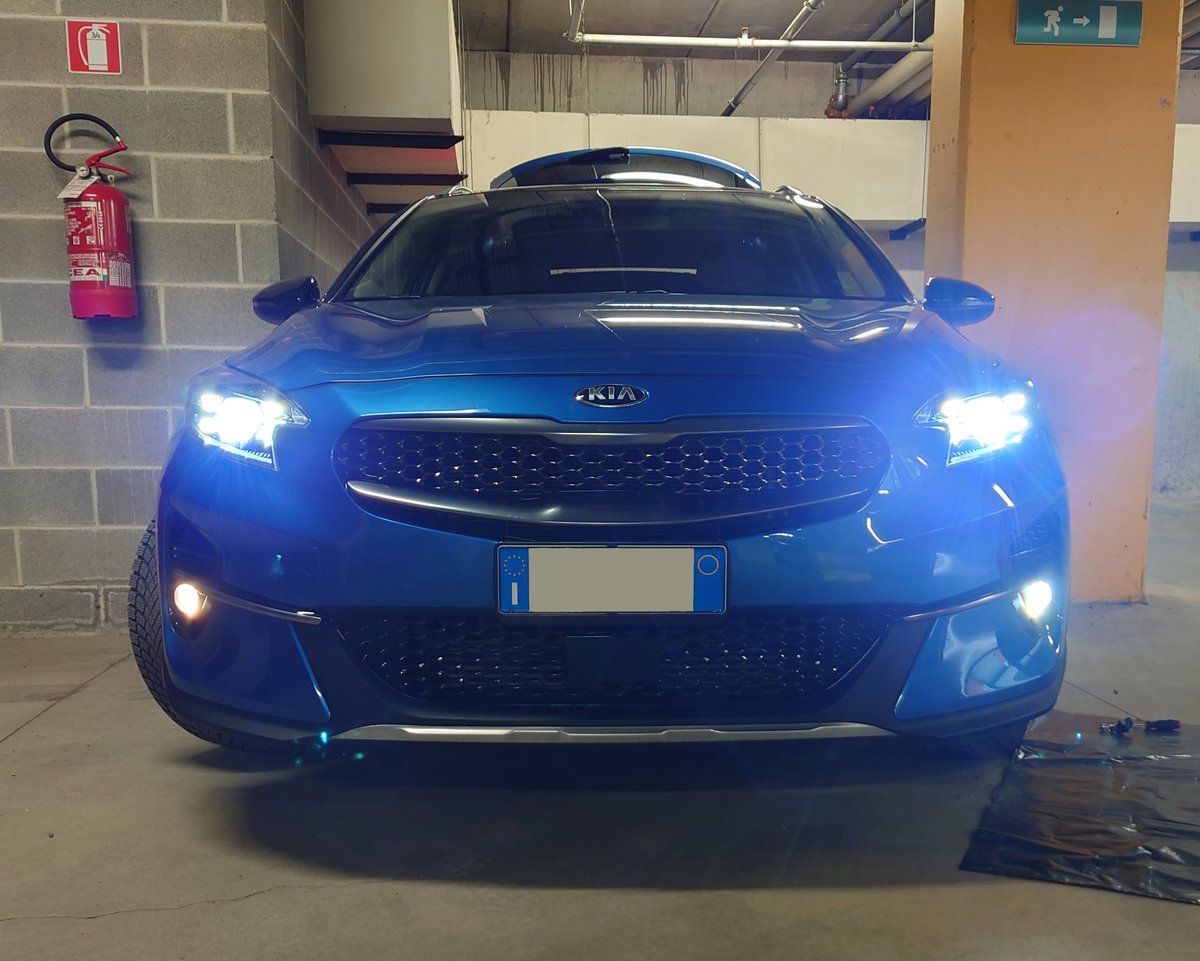

Io ho appena montato queste stamattina
fanno una buona luce e non danno errore come quelle montate settimana scorsa

Forse mi sbaglio ma (avendo anch'io Ceed e avendo sostituito i fendinebbia con led) queste mi sembrano classiche lampade sostitutive per anabbaglianti... le montavo (simili) su Skoda Octavia
Per i fendinebbia serve il tipo indicato da @Pamatull , l'attacco è differente da quello da te linkato
Questo è in parte vero, perchè sul libretto d'uso, c'è scritto chiaramente che le lampade antinebbia sono H8 ma una volta comprate e smontato il tutto, mi accorgo che le lampade montate nella mia macchina sono queste 9006; quindi come dicevo ho comprato della lampade su aliexpress che davano errore e poi queste su amazon linkate che ora costano 40€ ma io le ho pagate 8
Ovviamente sono sicuro dell'attacco perchè le ho montate personalmente e funzionano (non so se la differenza dipenda dal modello gt-line)

Probabilmente l'attacco della lampada sulla parabola è uguale per le due lampade e cambia solo l'ingresso che in un caso è dritto e nell'altro a L. La tua ha il cavo quindi dovrebbe essere ininfluente la cosa... Nella confezione erano magari compresi degli adattatori?
Una differenza che noto tra le due soluzioni è che le lampade che hai montato sono dotate di ventolina, mentre le altre linkate sopra (come quelle che uso io) invece ne sono prive... a livello di longevità ovviamente devi ancora verificare, ma a livello di rumorosità come sono?
Con fendinebbia accesi fuori dall'auto (e dentro) si sente qualcosa?

sinceramente non so spiegare il motivo per cui alcune le danno per fendinebbia ed altre no, anche io le ho cambiate per un fattore estetico, le ho usate settimana scorsa per la nebbia e mi vergognavo dentro con sti fari non omogenei
cmq le ho appena montate ed il risultato è fantastico
l'unico problema individuato su quelle postate da Allanon è che hanno la ghiera ruotabile, infatti vedo nelle istruzioni che una volta montate bisogna "allinearle", anche se sembra esserci un grano per bloccarle
