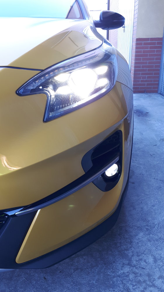

è agevole oppure c'è da smontare mezza macchina...........!!montate oggi ,luce bianca e buona profondità

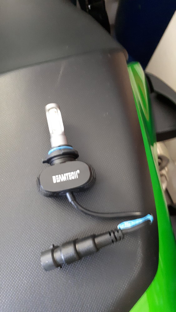

comunque ho ordinato due lampade, diverse dalle tue, e spero di riuscire a montarle a breve..

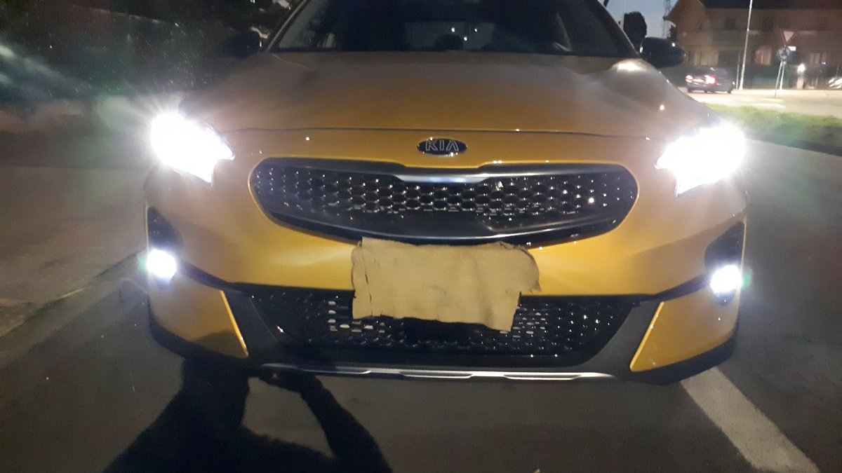

oggi finalmente ho montato le lampade a led nei fendinebbia... tutto perfetto... ma mi sono dimenticato la foto! Però grazie delle dritte...

ciao , ma come mai sul libretto di manutenzione della mia evolution 1.4 turbo benzina mi porta le h8 ll che tre l altro le ho anche ordinate dal mio ricambista ( fendinebbia anteriori) sono uguali alle hb4 a led ?Sono lampade della beamtech 9006 led hb4 giovedì dovrebbero arrivare, le ho prese su Amazon

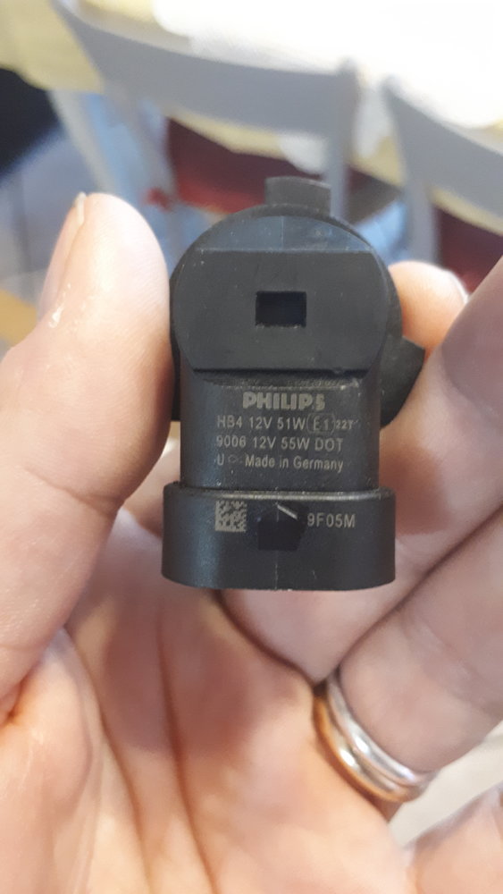

Le lampade dei fendinebbia sono hb4Qualcuno sa dirmi qual è il lato verso cui girare la ghiera che tiene la lampadina H8, vedo che è piuttosto dura da svitare, non vorrei romperla (xceed 2020)
