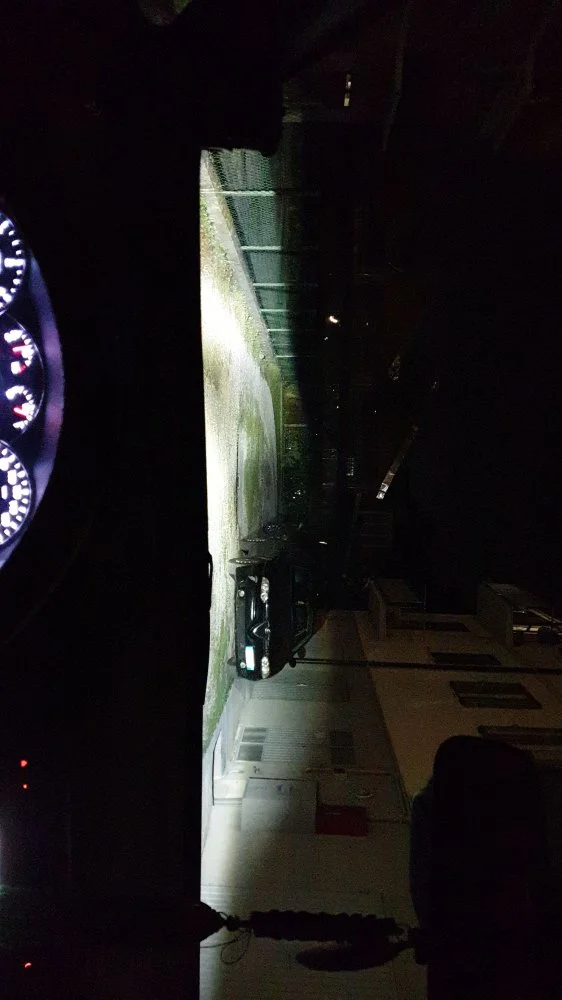

Ragazzi alla fine si riescono a mettere, basta avere pazienza, ne ho installata una bene(per tener fisso l'anello all'adattore ho messo del silicone e il risultato è questo(foto)) inoltre, consiglio di non girare gli adattori una volta inseriti per bloccarli, perché dopo per tirarli ci vuole una pinza;stanno ferme anche senza girare.
Ps: la lampada destra non sono riuscito a sistemarla perché ho perso l'anello della lampadaVedi l'allegato 16786 Vedi l'allegato 16786

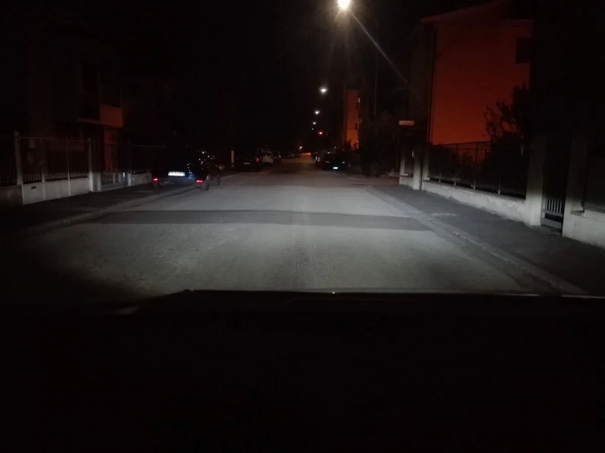

Beh la foto mi sembra parli chiaro...avendo avuto lo xenon precedentemente,queste illuminano più in profondità e leggermente meno in larghezza,ma il colore è bianco ghiaccio,pertanto più visibilità.Resta da vedere come si comportano con la pioggia.

Arrivate le Philips in 18 gg, bene... Che dire, fin dal primo impatto mi sono sembrate più "serie" di quelle prese in precedenza, (ricordo che su aliexpress le ho trovate scontate e alla fine ho speso quasi come le altre). Le ho montate con calma e tutto sommato con discreta, provate di notte, un buon effetto, mi sembra che siano netta migliori delle alogene e forse anche delle car rover, ma quelle le ho tenute troppo poco per giudicare. Comunque per ora sono soddisfatto. P. S. A differenza delle car rover che avevano una ventola queste hanno un dissipatore a maglie di rame ecc. Nelle istruzioni dicono di ritappare il fanale col tappo originale e così ho dovuto fare.... Speriamo che non patiscono un caldo eccesivoMaledetto correttore e telefonino,spero che il senso si capisca
