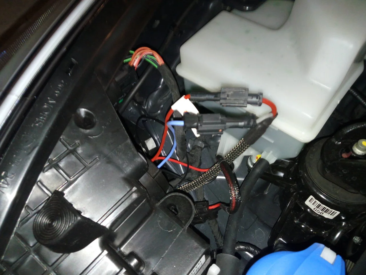

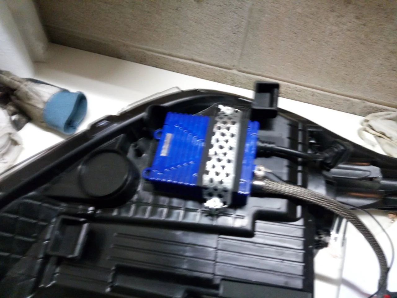

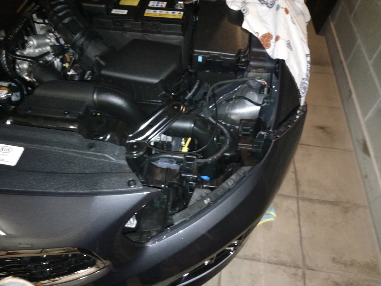

    Dei fari accesi ne faccio una stasera,
    intanto vi posto un paio di foto del lavoro,
    per fare una cosa pulita ho voluto mettere le centraline sotto i fari come quelli originali kia.
    Ho preso spunto da questa guida: https://www.drive2.ru/l/543485/
    I cavi che si vedono nell' ultima foto sono stati nascosti a dovere, ora non si vede quasi nulla della modifica

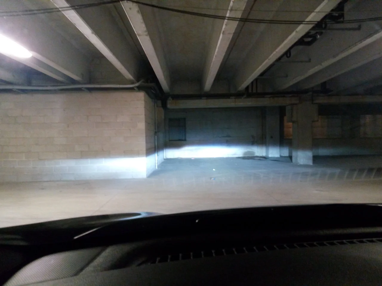

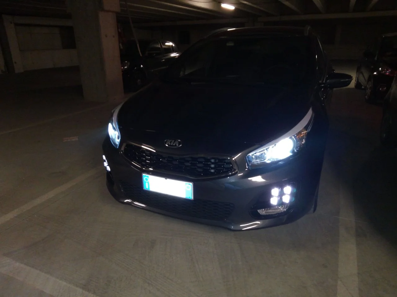

    Per la regolazione nessun problema a mio avviso sono come gli originali,
    non abbagli nessuno, il fascio di luce col faro lenticolare è perfetto altrimenti non li avrei montati.
    Ti allego 2 foto per capire, sono regolati tutti in alto:
    A JACKSUFF, Damiano600, NicolaR. e ad altre 2 persone piace questo elemento.

    Praticamente tra led e anabbaglianti non c'è differenza in termini di resa cromatica, molto bello l'effetto, complimenti.. Rispetto agli alogeni il fascio arriva più lontano? Altra curiosità, non ti faranno storie al momento del tagliando?

    Si il fascio di luce è molto più profondo,
    dal punto di vista della luminosità non sono neanche paragonabili alle alogene secondo me.

    Mi hanno consigliato le osram hyper+ white 5000k, comunque complimenti a livello estetico non potevi fare di meglio!
