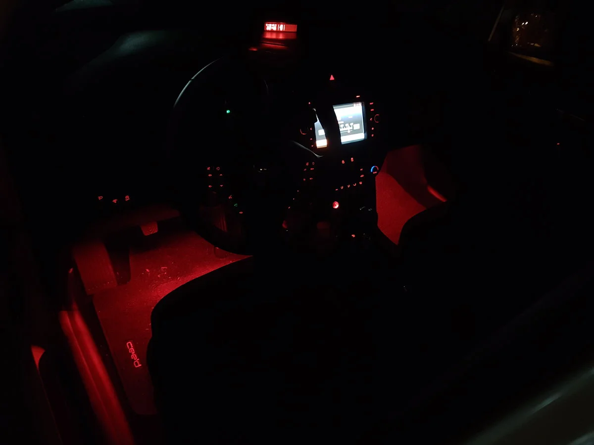

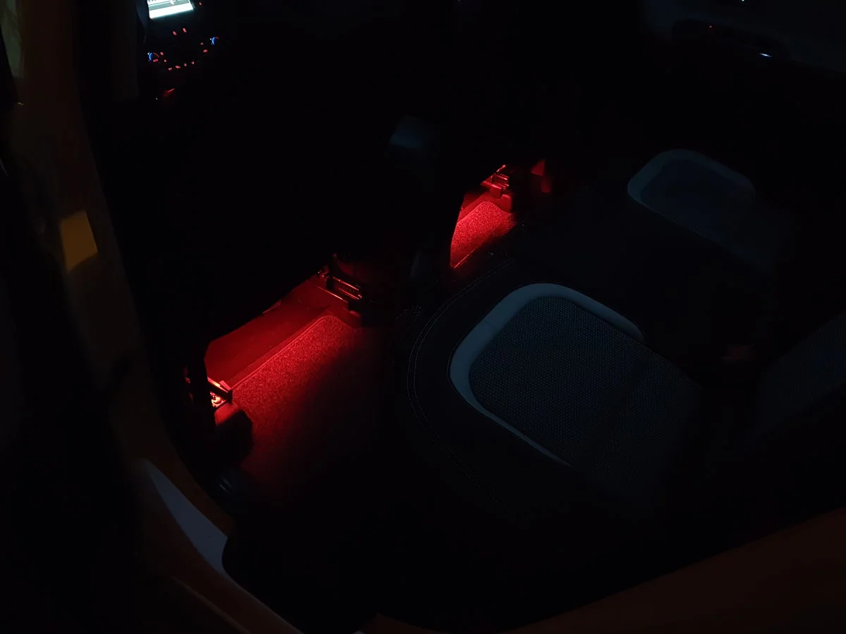

Io ho optato per le lucine cinesi e tamarre :cool::D
Costo intorno ai 20 euri sull'Amazzone, 4 strisce da circa 20cm l'una alimentate tramite la presa a 12V. Anche qua telecomando in dotazione e 8 colori selezionabili, c'è perfino una modalità che fa accendere le luci a ritmo di musica a mo di albero di natale.. Oggettivamente le ho usate così solo per far ridere degli amici ma non si possono vedere!! Per il resto risultato ottimo, si può selezionare anche l'intensità. I cavi sono abbastanza lunghi, mentre l'adesivo in dotazione nonostante riportasse la dicitura 3M, non attaccava manco le mosche.. Così temendo che anche con altri adesivi, con il caldo potesse venire giù tutto, ho preso leie belle fascette e fissato tutto! Quando riesco faccio anch'io qualche foto. Creano un ambiente davvero piacevole in guida notturna, quasi rilassante!
Ma dove l'hai collegato? Alla luce di cortesia?
L'alimentazione 12V ha un attacco che si collega alle due prese nel vano portaoggetti! Quelle col tipico attacco accendisigari per intenderci!
Scusate per la sporcizia nei tappetini non ho avuto tempo di pulirla come si deve..
