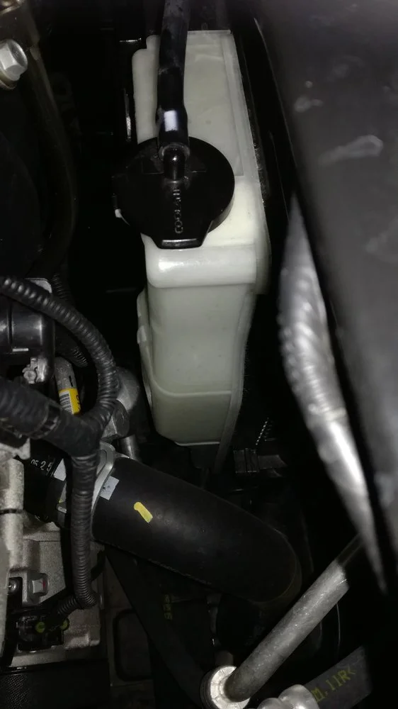

Scusate la mia ignoranza in materia ho una Kia Rio 1.2 eco Gpl 2017 ho percorso 1800 km e quando l'ho ritirata mi avevano detto che avevano fatto tutti i controlli pre consegna, sono andato a controllare tutti i livelli e quello che noto è l'olio e a metà delle due tacche, e il liquido radiatore è poco più su della tacca del minimo, sono andato ad aprire il tappo del radiatore per fare il rabbocco e il liquido è quasi fino all`orlo, non quello in foto ma quello più su, anche a voi e capitato? Per la stessa versione logicamente
Vedi l'allegato 9939
Ciao è successo anche a me , avendo percorsi un po’ di km è il livello scendeva , però stava nei limiti , gli dissi di rabboccare ma si rifiutarono. Arrivai al tuo stesso chilometraggio e lo trovai come mostri tu in foto , alla fine comprai il
Liquido dall’autoricambi , 50 e 50 con acqua distillata e ho rabboccato personalmente. Trattandosi che l’impianto lo
Montano dopo , quello praticamente montano il polmone dove passa l’acqua , finché tanto va in circolo l’acqua si crea la bolla d’aria .

volevo solamente chiedere un informazione, ho dato una controllata ai livelli dei liquidi della mia KIA RIO GPL del 2020... e mi sono accorto che quello del "radiatore" è al minimo.
Il mio motore monta la vaschetta piccolina attaccata al radiatore con sulla destra la bocchetta per l'inserimento del liquido.

Oggi ho riguardato e la scatola "bianca" è praticamente vuota, mi fa davvero strano però che aprendo a freddo la valvola a monte dove si dovrebbe rabboccare il liquido c'è.
Possibile che ci sia ma non si veda bene? Eppure dovrebbe essere verde menta... Mi fa davvero strano.

Aggiungo che come linea siamo sotto il minimo, in pratica c'è solo una tacca molto sul fondo di colore verde scuro.

Comunque ho messo una lampada contro il contenitore del refrigerante e mi pare totalmente trasparente.... Se fosse pieno dovrei vedere del liquido galleggiare vero? Tra l'altro dovrebbe essere verde o sbaglio?

Tieni comunque presente che il livello nella vaschetta non è fisso, ma varia, anche sensibilmente, in dipendenza della temperatura del motore: a freddo magari sei poco sopra il minimo, mentre a caldo (100°) magari te lo trovi al massimo. In questo caso il livello va bene
