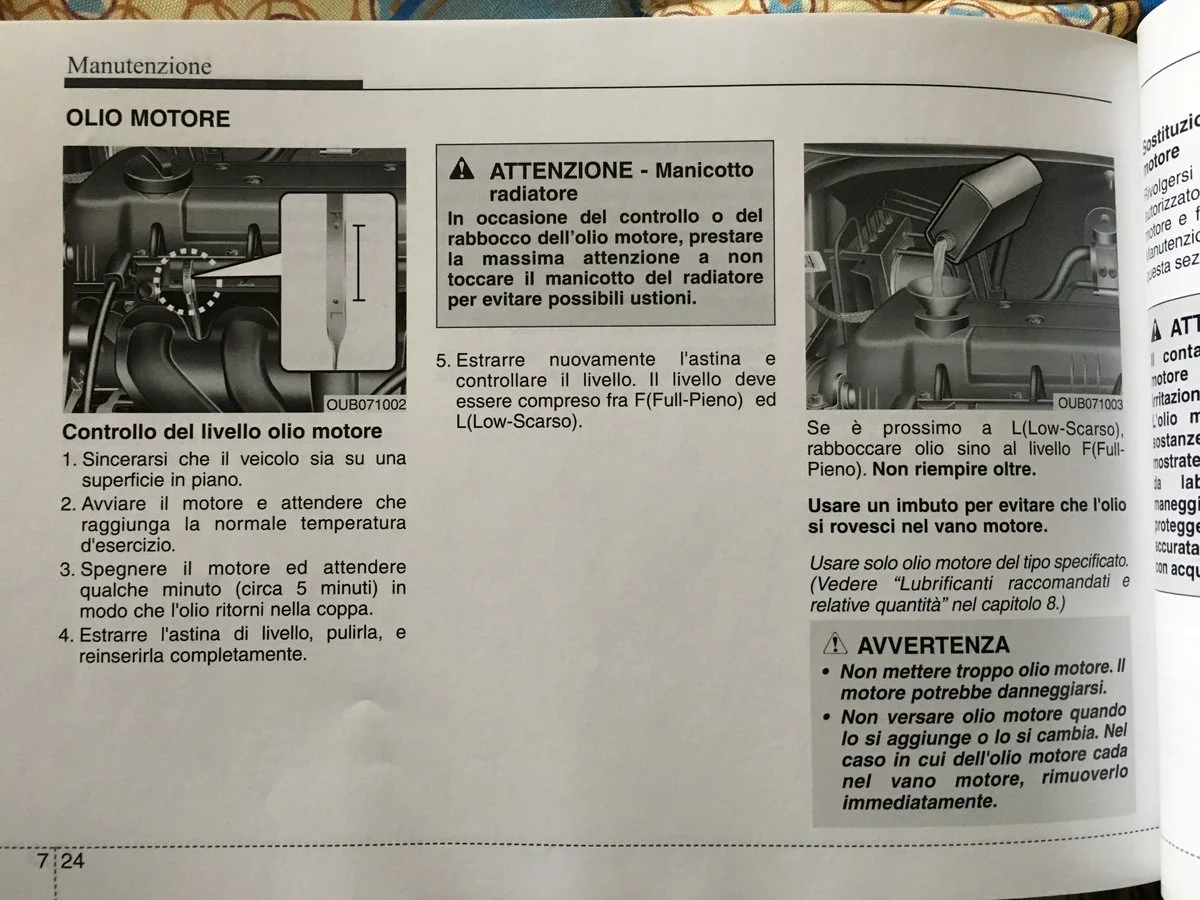

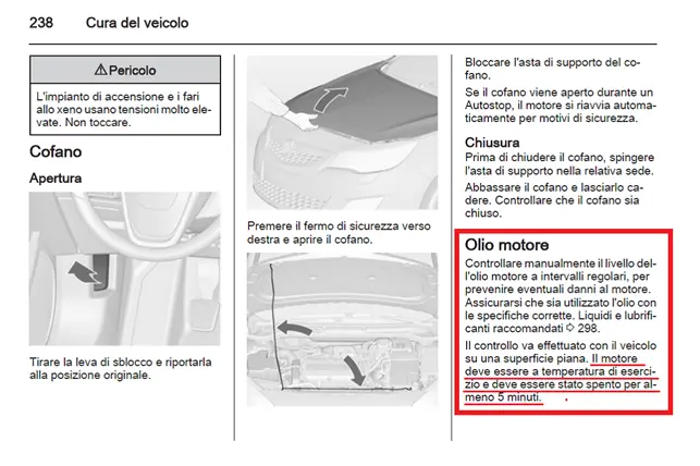

Ti do ragione su quello che dici, ma io la penserò sempre diversamenteCaro @Alexx87c,
Tu puoi pensarla come ti pare, ma è il costruttore che progetta la vettura, la costruisce, la prova, la omologa, ne stila il libretto del conducente ed assume le responsabilità di ciò che nel libretto stesso è indicato. Credimi, NESSUNO è più qualificato del costruttore per darti le corrette indicazioni sull’uso e la manutenzione della tua autovettura.
