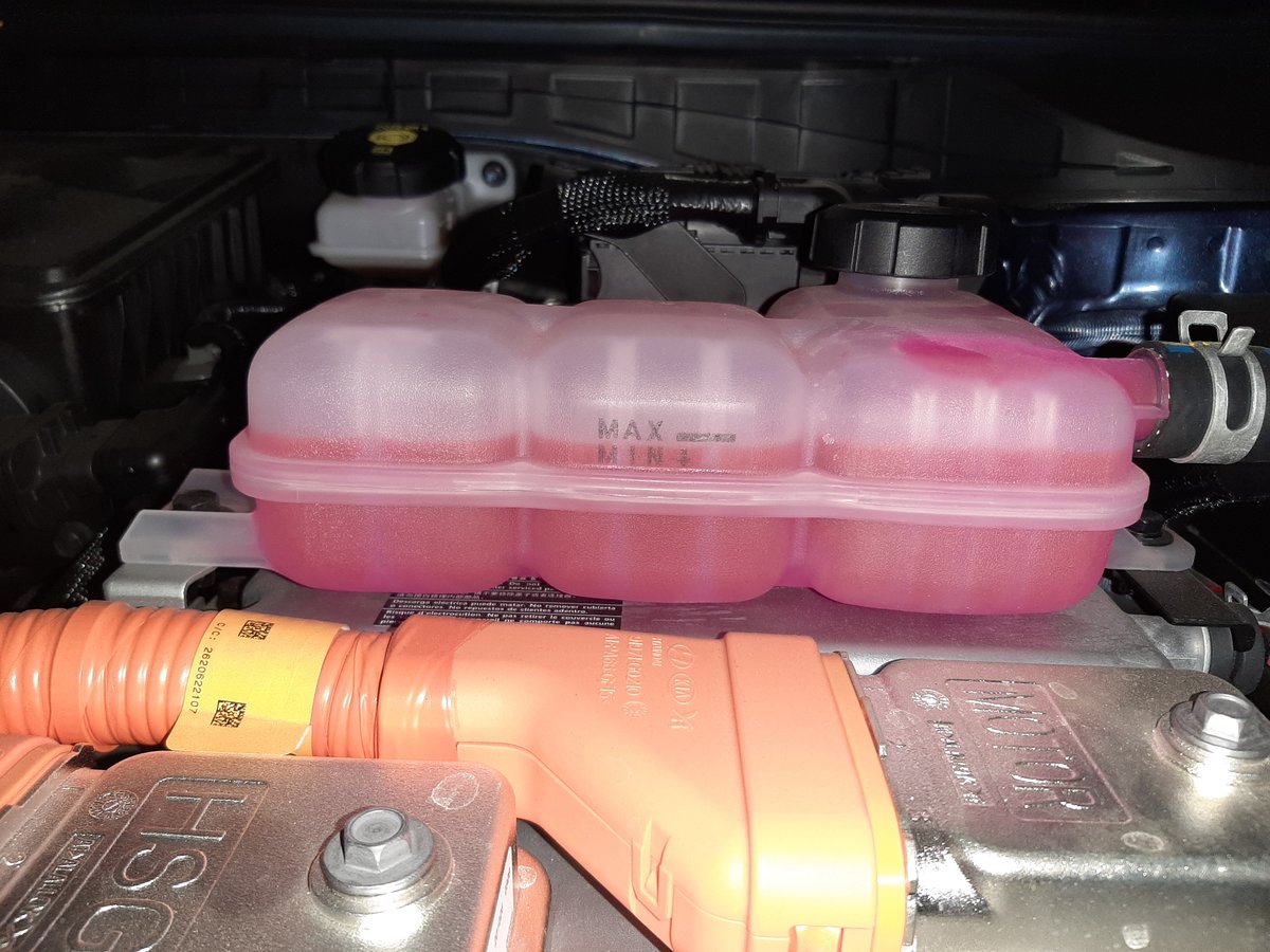

Ciao a tutti, riprendo anche io questa discussione. Ho una Niro HEV acquistata ad Agosto 2021 e anche io dopo 6000 km mi sono accorto che ho il refrigerante motore al minimo (controllo a freddo).
Tutti parlate di un refrigerante verde, ma io lo vedo un rosa/fucsia sono diventato daltonico o è cambiato?
mi conviene comprarlo e tenerlo di scorta o andare in officina a chiedere solo rabbocco?

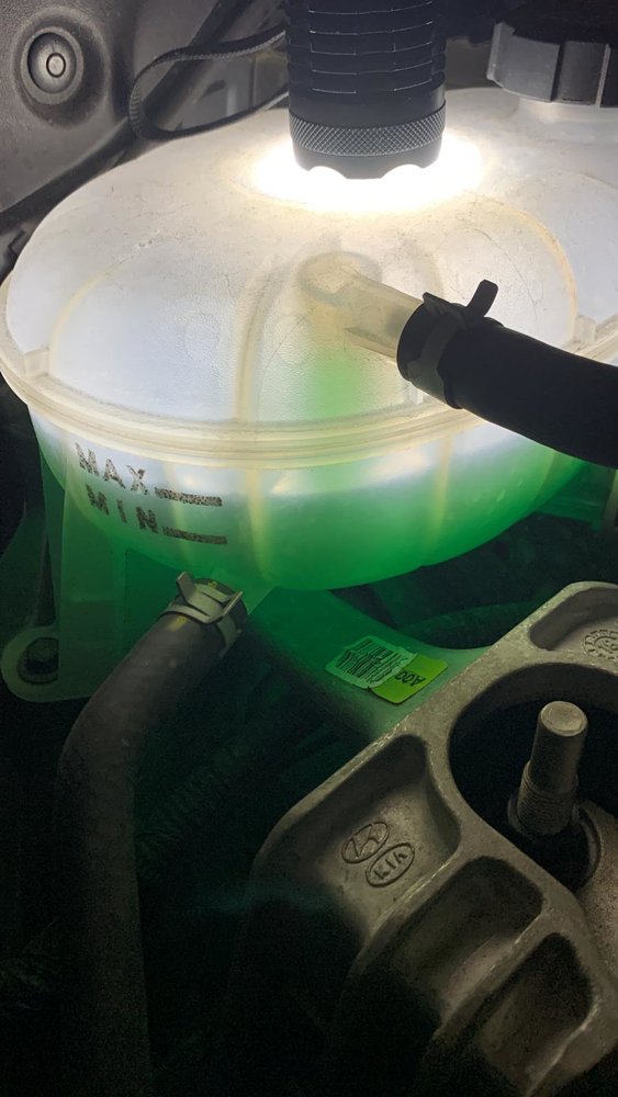

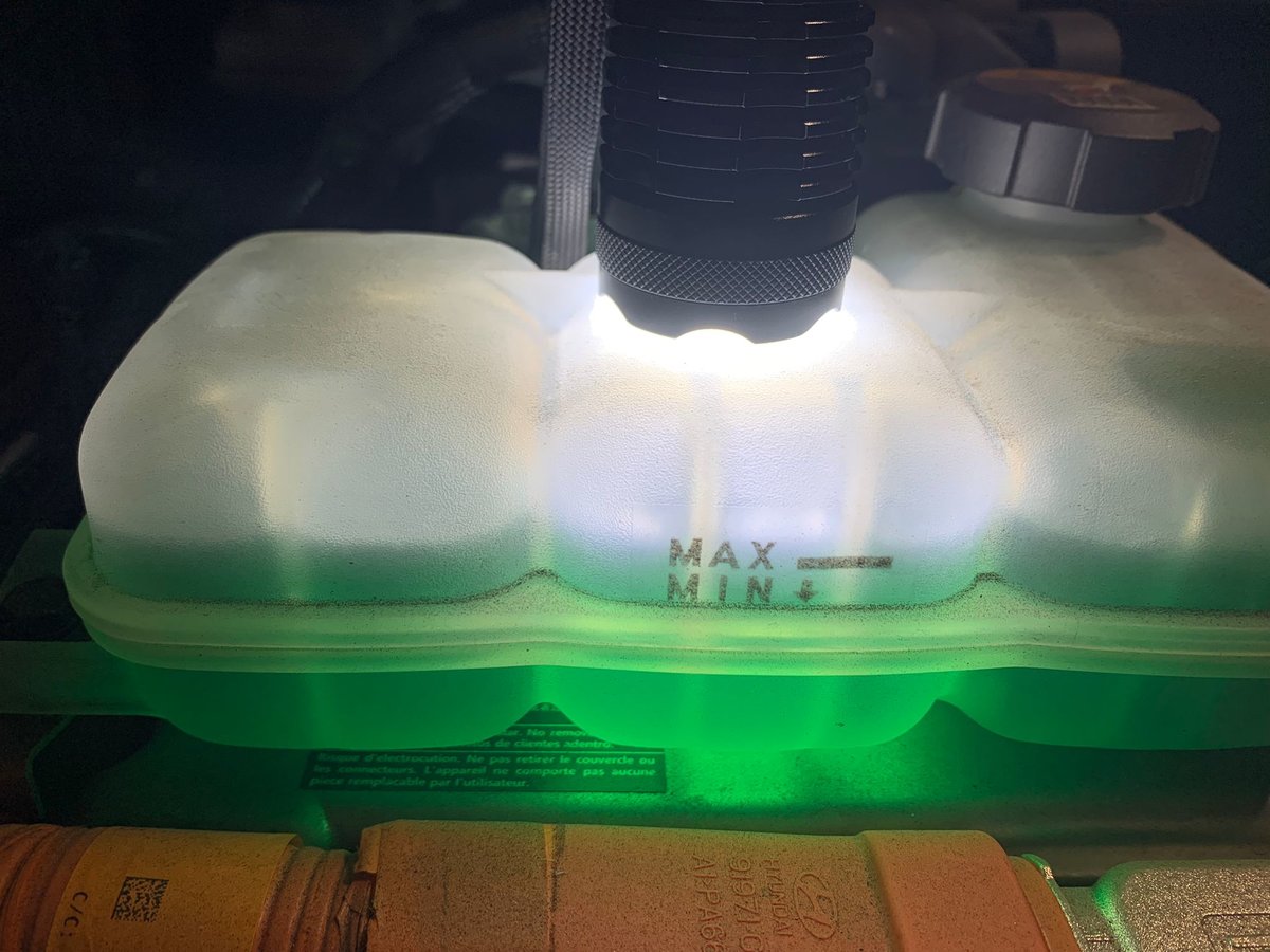

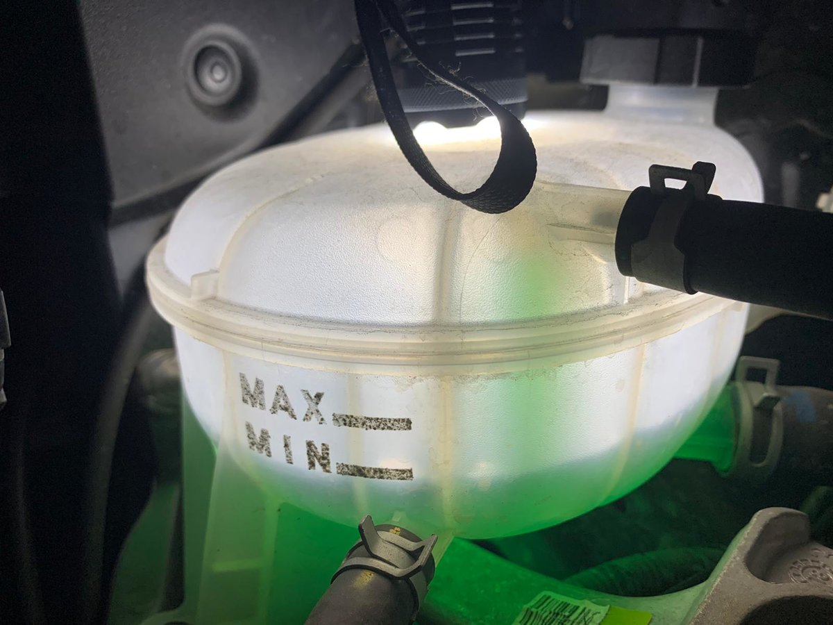

Lo hanno cambiato.

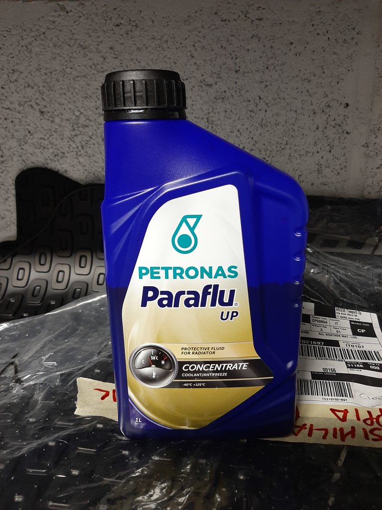

Questo è quello verde
Grazie….questo lo vedo verde ;) allora non sono daltonico ed il mio è fucsia!
Compra quello rosa in officina cosi lo tieni di scorta per ogni evenienza.
@lucido84, ecco quello della HEV my2021.
Anche a me il refrigerante ha fatto lo scherzo di abbassarsi dopo circa 5 mesi ma e' bastato un rabbocco ed un check con prova pressione in concessionaria per stare tranquilli. Il prodotto che vedi l'ho preso da loro ed e' specifico per la Niro. Rispetto a quello verde (versione ante 2020 credo) ha delle attenzioni in piu' per la durata del radiatore, non comprare prodotti generici. E' lo stesso che eventualmente va utilizzato per il raffreddamento motore termico.

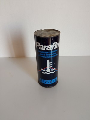

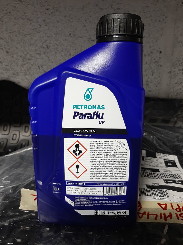

...e se sei soffri di nostalgia... ecco il "vero" Paraflu ? (da evitare sulla Niro ma credo anche in generale su auto recenti)
