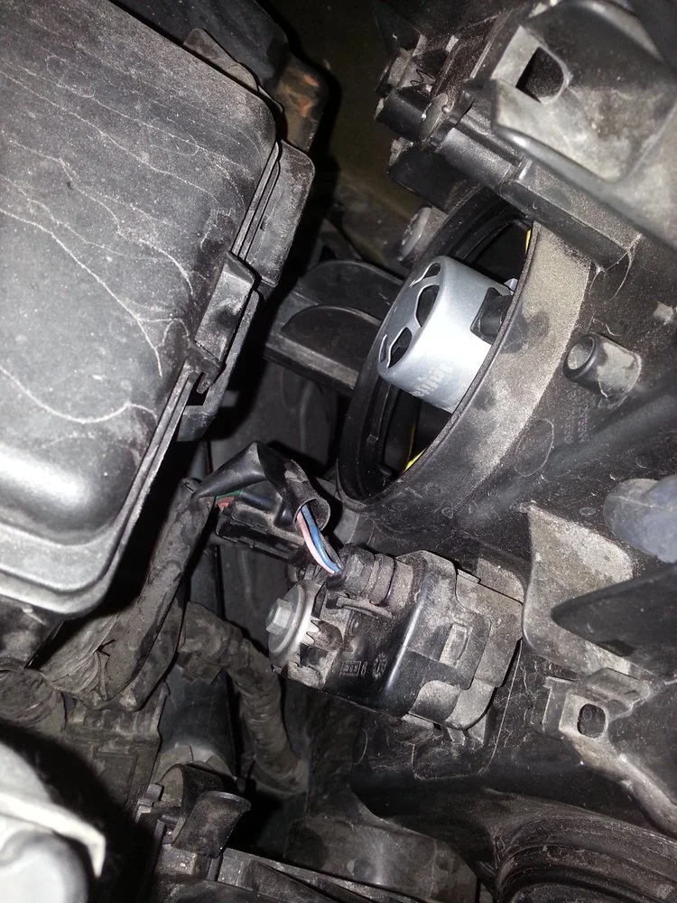

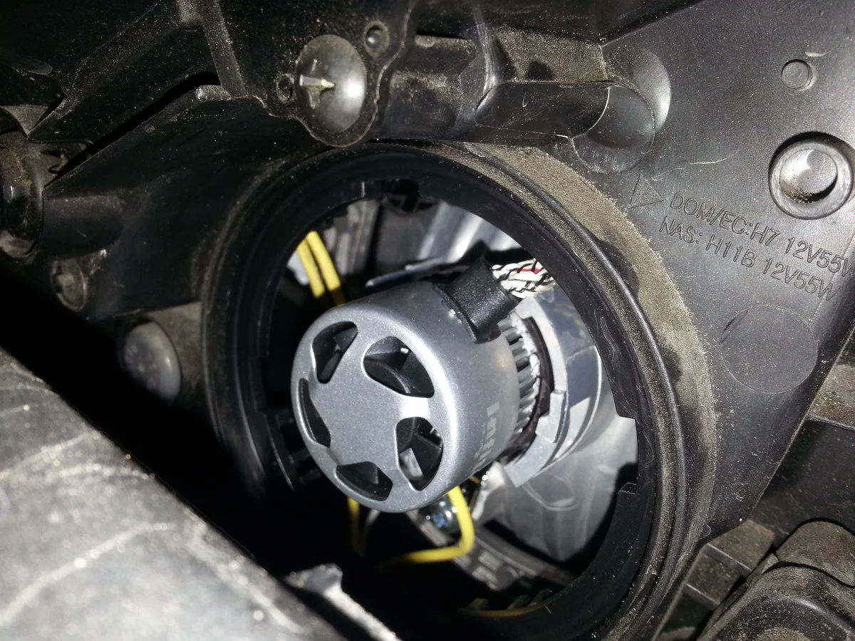

Io li ho messi e i tappi entrano tranquillamente senza toccare la lampada

Eh, ma se metti il tappo chiudi l'aerazione della ventola e la lampada si riscalderà...oppure hai lasciato aperto?
Rimane lo spazio tra tappo e ventolina per areare...comunque i tappi li ho messi....fino adesso che siamo nella stagione fredda nessun problema....speriamo che in estate nn si surriscaldano

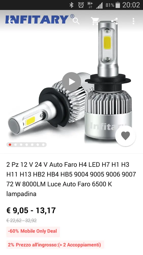

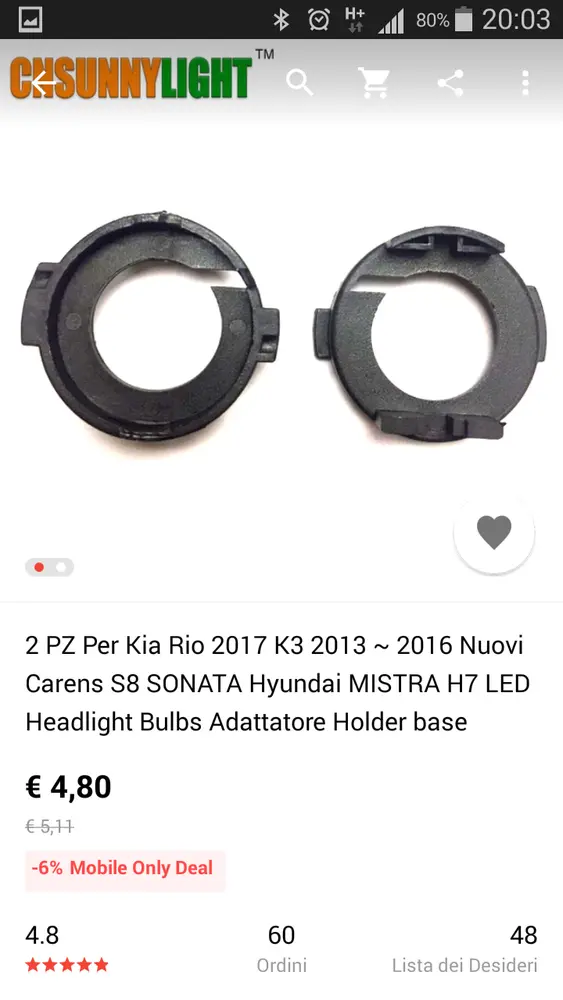

Si sono molto simili ma le ho prese a 10 euro piu i suoi adattatori a 5 euro per la rio su aliexpress

Sono a luce 6500K, quindi bianchissima...da quanto li hai su? Sei soddisfatto della resa, li consiglieresti?
Li ho da 1 mese e mezzo... luce bianchissima e molto piu luminose delle alogene per adesso sono pienamente soddisfatto, vedremo la tenuta estiva

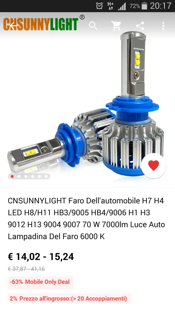

Ps: ho dovulo molare leggermente le alette per fare incastrare per bene l.adattatore nelle h7...ti consiglio di prendere un tipo dove le alette fanno una spece di gradino tipo queste che allego (questo vale per le h7, le h4 hanno un attacco diverso)
