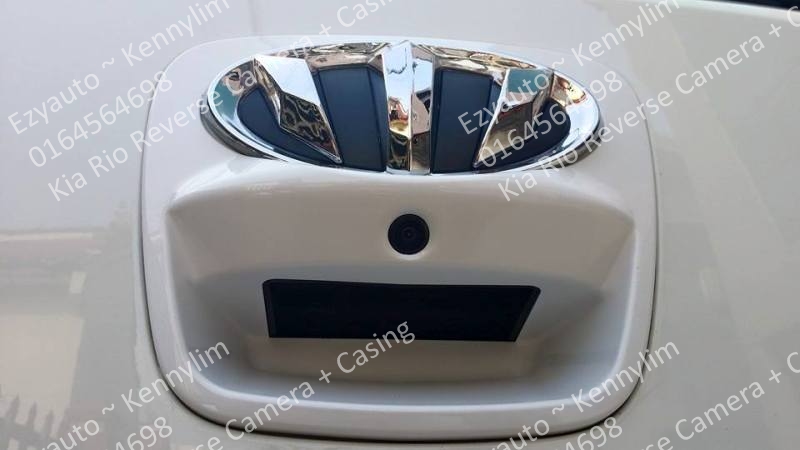

    Per la retrocamera, devi far passare il cavo stile subwoofer passando dalle placce battitacco ed arrivare fino al bagagliaio, dove nasconderai il filo fino al portellone.... Se vuoi fare un lavoro pulito devi smontare tutta la vasca del bagagliaio e passare il filo internamente, per poi giungere al portellone del bagagliaio (lo si raggiunge da sinistra, se apri il bagagliaio si nota una guaina vicino al pistoncino idraulico) e sistemare la retrocamera dove vuoi tu (ovviamente devi smontare la plastica presente sul portellone bagagliaio e forare/allargare qualcosina) ;)

    mentre per la retrocamera ho recuperato il case suo, questo [​IMG]

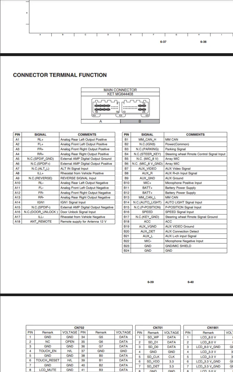

    Si su Aliexpress, in questo schema i connettori con cui sto lavorando sono l'A e il B
    [​IMG]
    [​IMG]
    Ho aggiunto i pin all'uscita 22 e 10 del connettore B ma ancora nessun segno di vita
    - Post doppio unito -, 3 Dic 2015, Original Post Date: 3 Dic 2015 ---
    Non riesco a trovare la guida di Torakiki, qualcuno potrebbe postarmi il link su questa pagina perfavore?
    Ultima modifica: 3 Dic 2015

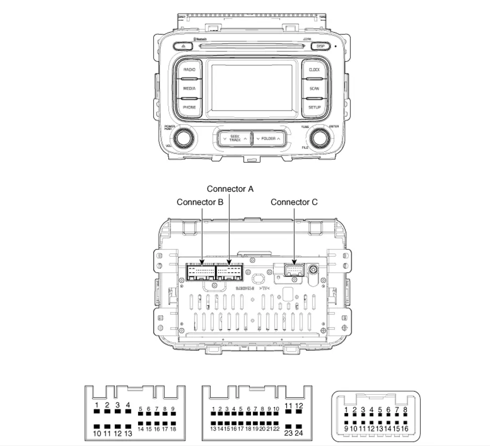

    Questo e lo schema del navi di serie della rio,ci sono 2 pin in piu

  10. kandom
    kandom Ospite
    Leggendo il connettore 4 ,
    Pin 22 =mic -
    Pin 10= mic+
    B5 e b6 uno e la massa e uno dovrebbe accendere il microfono quando riceve l input della telefonata..
    Ps sul navi che hai comprato ce l etichetta delle connessioni?
    Indica il modello che hai comprato e vediamo se trovo le connessioni,
    Perche guardando l immagine postata da te sembra un altro tipo di navi anche se ha connessioni standard

  12. kandom
    kandom Ospite
    Allora hai 5 connettori dietro al navi vero?

    si, quello dove mi collego con i 2 connettori della macchina è il penultimo a destra
  14. kandom
    kandom Ospite

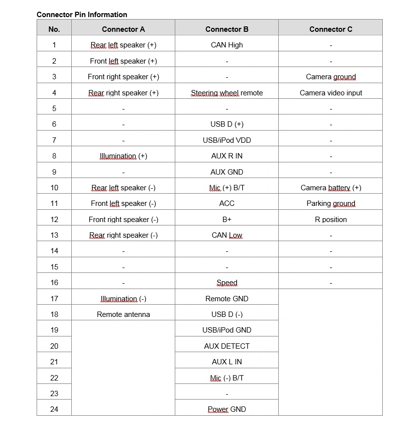

    Allora i pin sono 3 , 10 +,22- e 23 gnd, prova questi,
  15. kandom
    kandom Ospite
    10 positivo
    22 negativo
    23 massa gnd.

    quindi il 10 e il 22 vanno sul cavo jack e il 23 a massa
    - Post doppio unito -, 4 Dic 2015 ---
    ho controllato al 23 non mi arriva nessun cavo dalla macchina ho libero il 16
    Ultima modifica: 4 Dic 2015
  17. kandom
    kandom Ospite
    Allora fai cosi fai un cavetto lo metti al pin 23 e lo colleghi sul telaio della macchina ,
    Oppure usa il pin24 , parlo sempre del connettore b
