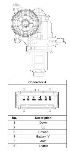

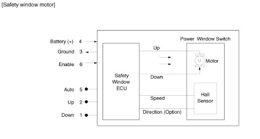

Secondo me sono tutte uguali le Kia. In fondo qualunque sia l'auto ha sempre 4 vetri da alzare. Prima che qualcuno gridi allo scandalo e mi lapidi ho studiato bene tutte le info che si trovano sulla Niro ed ho pure costruito un mio sistema che funziona però credo che non lo realizzerero' mai in versione definitiva perché i componenti costano più dei moduli in vendita, ma ho capito bene come funziona la cosa. Per le kia (quelle che non prevedono già la funzione di chiusura automatica) esistono 4 tipi di sistema :solo discesa automatico lato conducente, salita e discesa automatiche solo conducente, salita e discesa automatica conducente e passeggero, sistema IMS per le auto che prevedono memoria dei sedili. L'ultima è da lasciare perdere, è gestita da can bus. Per le altre i motori con funzioni automatiche hanno 6 fili e all'interno c'è una parte elettronica che misura velocità e posizione del motore, questo per permettere di bloccare in caso ci sia un ostacolo. Nel funzionamento manuale non c'è nessuna protezione, anche se stiamo usando un sistema che ha la salita automatica. La pulsantiera è fatta da 4 deviatori, uno per ogni vetro. Sui braccioli degli altri posti c'è un deviatore azionabile dal passeggero. I moduli in commercio intercettano i fili di questi deviatori e si sostituiscono temporaneamente ad essi quando c'è la chiusura o apertura automatica. I segnali apertura e chiusura vengono prelevati dal motorino della serratura lato conducente, come spiegato benissimo da @Albertino78 . Non so se monterò mai il modulo, non mi interessa particolarmente ma se continua questo covid con gli arresti domiciliari magari mi prudono le mani e lo monto. Se volete lo schema della pulsantiera Niro di trova su www.kniro.net, le altre dovrebbero essere pressoché uguali, con un po' di pazienza e un tester i fili si trovano
se serve a qualcuno qui c'è lo schema
    36 KB · Visite: 475
    26,9 KB · Visite: 405
    20,1 KB · Visite: 395
