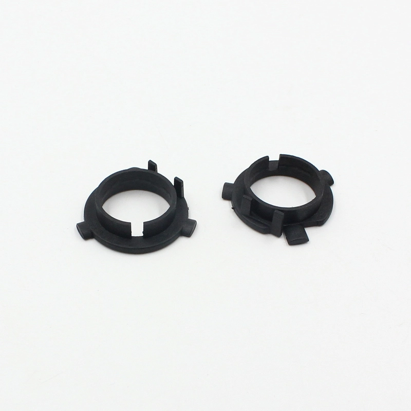

Sono riuscito a montarle con qualche modifica...visto che la kia ha messo al posto della solita molletta di ferro un innesto plastico per chiudere le lampadine alogene...quindi ho ricercato dei adattatori che poi ho modificato personalmente...( non sapevo dell'esistenza di questi innesti plastici.) :mad:
Le lampade vano benissimo...la differenza con lo xeno che fanno una luce più bianca..sono contento...:D
Ps. Consiglio le lampadine a led con la coda metallica così non c'è bisogno dell'adattatore..tutto comprato su amazon

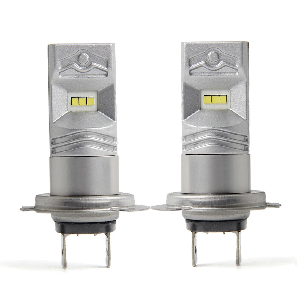

poi non contento ho ordinato queste x gli abbaglianti2.jpg HTB1R50RSpXXXXb6aFXXq6xXFXXXL.jpg
tutte h7

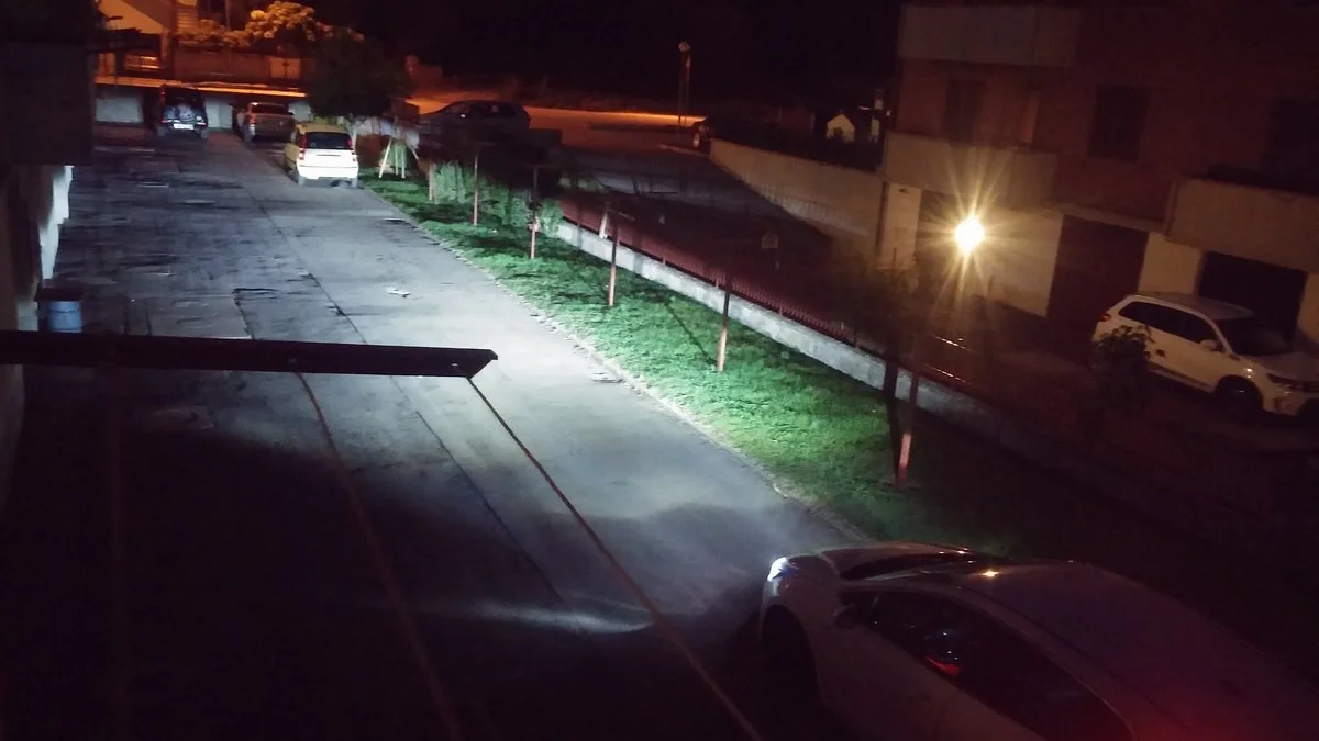

e questa è un foto fatta adesso dalla finestra con anabbaglianti all'apertura con il telecomando20171028_185159.jpg
comunque fatto il viaggio ad agosto in sicilia e devo dire che ho viaggiato di notte solo con gli anabbaglianti
il tutto sta dentro il faro senza toccare nei tappi..

Grande Salvo! Ottimo lavoro direi, anche se a cofano chiuso non si può giudicare... dai fai qualche foto al lavoro (zona coperchi) ;)
Il fascio luminoso pare molto buono, lungo e diffuso, forse un po carente lateralmente nei primi metri o_O
Anche un paio di foto con abbaglianti e fari svolta, please ;)
Salvo68
7 Set 2015
745
358
FI
Cee'd
2015
appena posso farò altre foto che avevo sul telefono ,ma li ho perse
no stai tranquillo la foto è fatta dall'alto è cè la controluce del condominio e sembra meno illuminata
ma ha fianco di una vettura con luci normali (provata con la picanto )che a presto diventerà full led
hanno la stessa zona di illuminazione
soltanto che questa è bianca e quella no:D
