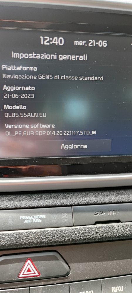

attualmente ho questa versione
    81,5 KB · Visite: 100
Io ho sempre fatto un backup della sd prima di aggiornare e poi ho sovrascritto i dati .. in quest'ultimo aggiornamento il PC mi ha detto che il software era già aggiornato, ma ho installato comunque il nuovo software scaricato e una piccola modifica l'ho comunque rilevata, anche se insignificante: l'icona del volume dei messaggi del navigatore...
avevi saltato l'aggiornamento di febbraio? perché io ho quella versione da febbraio, infatti adesso mi ha aggiornato soltanto le mappe, sw e fw invariati.
