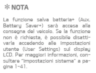

@giovannix intanto benvenuto tra i guidatori-alla-spina
Il sistema di alert batteria è escludibile

Oppure togli l’avviso come ho fatto io:cool:
Bisogna andare nel menu segreto della radio e tra le mille opzioni c’è anche quella per disabilitare l’avviso.

C’è il video da qualche parte nel forum. In pratica bisogna premere 7 volte nella schermata di selezione screensaver.
