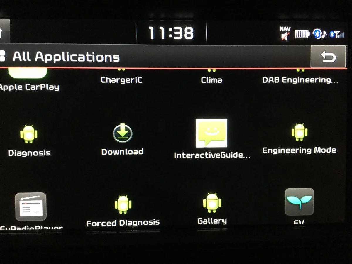

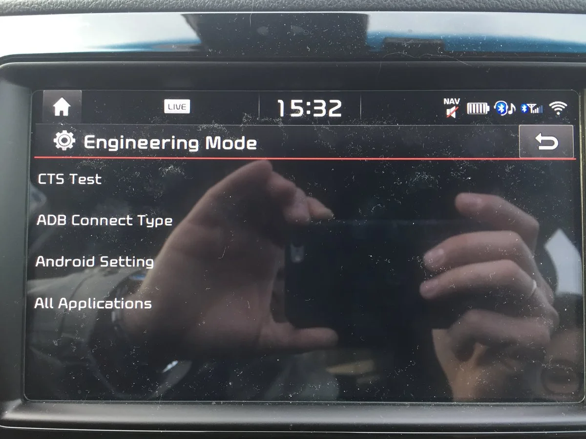

Quando sei nella videata ,al posto di cliccare su "android setting",clicca su " all application".scorri fino a trovare una icona con indicato "engineer mode"(quella vicino al simbolo della radio,sperando che l'impaginazione sia uguale).clicchi ,ti si apre un altro menù (scorri e non farti attirare dalle voci :cool: )li troverai "android settings" clicca e sei apposto!

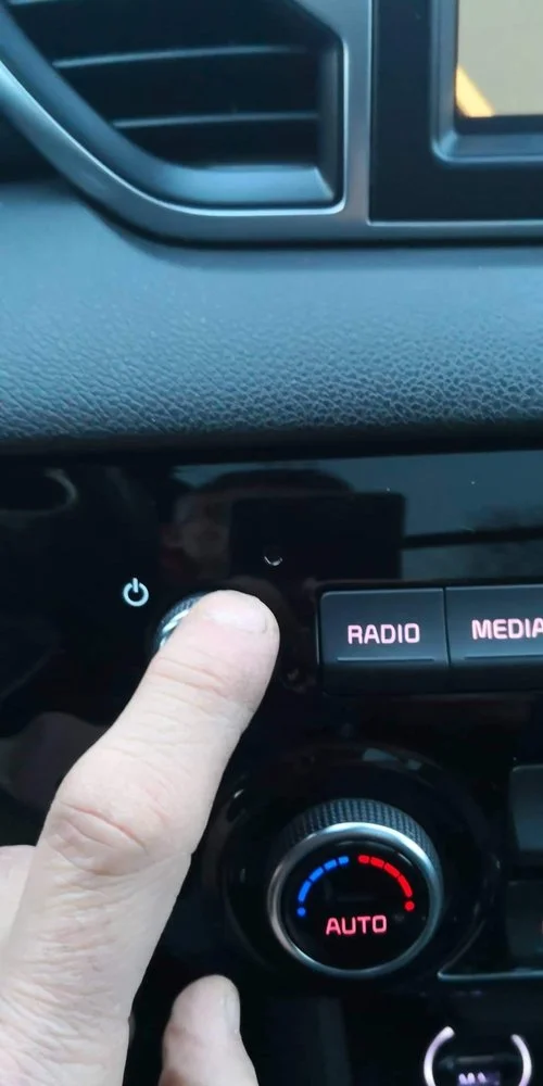

Sono entrato nel primo menu CTS Test....ho cliccato sulla prima voce on/off. Il sistema si è riavviato. Ma ora mi presenta fisso le tre icone classiche di Android sul lato destro.....è come se non partisse in automatico il sistema infotainment della Kia.....dopo posto foto....suggerimenti?
Ecco lo sapevo....le mie manine....
Fai reset con il tastino . Quello in plancia sopra la rotella del volume

Bastato lasciare auto spenta 1 ora. Grazie comunque.

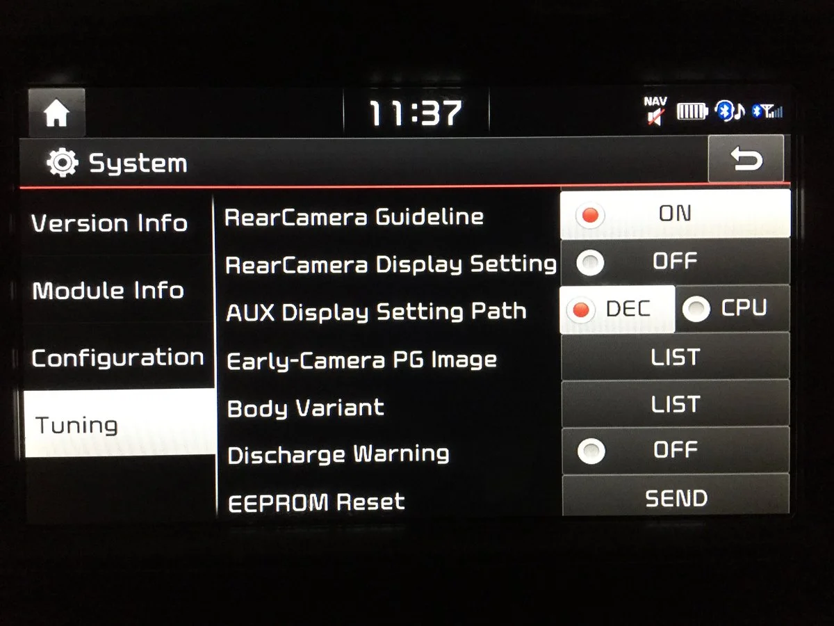

Ho tolto l’avviso “attenzione si scarica la batteria bla bla se lasci la radio accesa”
Ecco da dove:
Si fa partire app Engineering Mode
E poi si seleziona
Tuning e si disabilita Discharge Warning
Ecco da dove:
Vedi l'allegato 16027
E poi si seleziona
Vedi l'allegato 16028

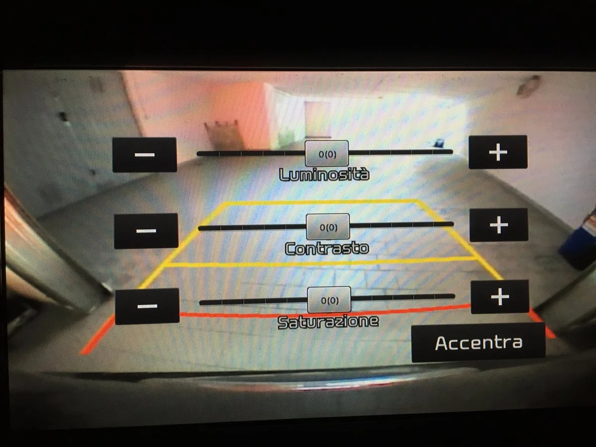

Altra cosina interessante e la possibilità di settare i parametri schermo della retrocamera
Vedi l'allegato 16029
Quando scoprirai quelli audio allora li si che c'è da sbizzarrirsi, alcuni però non rimangono memorizzati, come quello per ripristinare la scelta dei 2 percorsi rapido /breve ..
