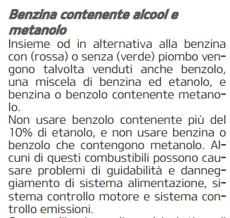

No. E5 e E10 non contengono metanolo ma (bio)etanolo che è consentito. Nel manuale della Niro:
Vedi l'allegato 14613
Hai ragione è etanolo.
Ma la RIO (la mia è di maggio 18) esclude il metanolo e non parla di bioetanolo quindi rimane il dubbio, visto anche cosa scrivono sui giornali.
