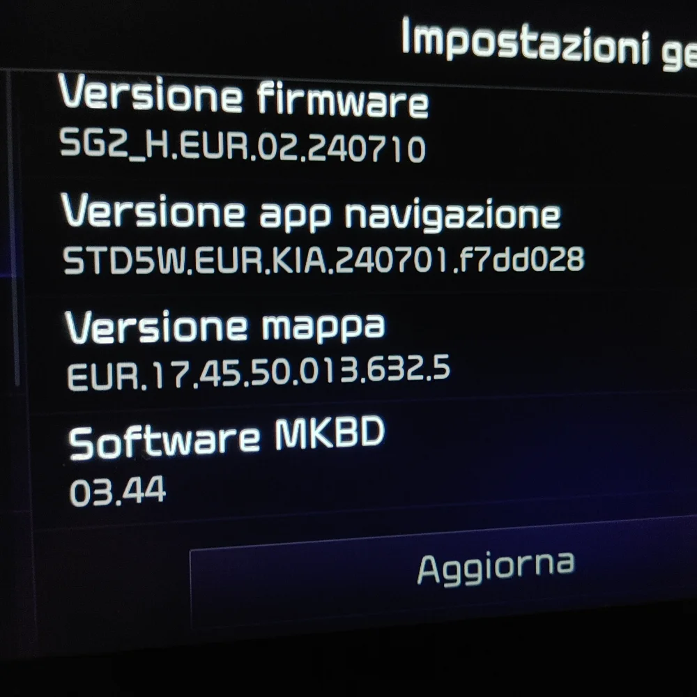

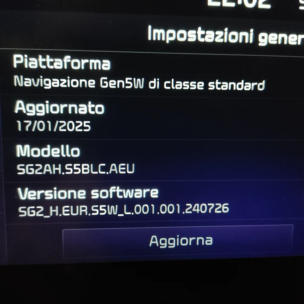

Questa è la versione software e delle mappe installate nella mia Kia Niro Hev MY23 con Gen5w standard. Ultima installazione fatta a gennaio di quest'anno.
