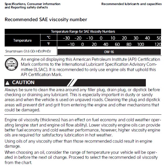

Restiamo in Europa. In Inghilterra per la niro si consiglia 0W-16, in Italia 0W-20 eppure hanno lo stesso motore e la temperatura interna agli stessi regimi sarà la stressa. A naso quale sarà il motivo per consigliare due gradazioni di oli per lo stesso motore? Sarà sì poca la differenza tra lo 0-16 e lo 0-20 ma consigliano 2 tipi diversi e ripeto per lo stesso motore.
Il manuale in inglese, non significa che sia fatto per le vetture vendute in UK, quello dal quale ho tratto le info del mio precedente post, è relativo agli USA (vedere estratti allegati). Per tutte le temperature ambientali (fino a + 50°C) si prescrive la viscostà SAE 0W16.
E' normale che piccole variazioni di viscosità non comportino variazioni importanti sull'efficacia della lubrificazione del motore, sono molto importanti anche le altre caratteristiche fisico-chimiche del lubrificante.
Spesso dietro alle scelte sulle prescrizioni dei mauali d'uso, ci sono anche scelte commerciali, di opportunità o semplicemente di larga disponibilità nel mercato dei lubrificanti più recenti.

Da quanto mi pare di aver capito, non vedo ancora olii SAE 0W16 con approvazione ACEA, in caso, non potrbbero essere prescritti per autovetture commercializzate in Europa.
Trovo invece olii con approvazione ILSAC (International Lubricant Specification Advisory Committee)/ API (American Petroleum Institute), in particolare ILSAC GF-6/API SP, quindi approvati in USA.
