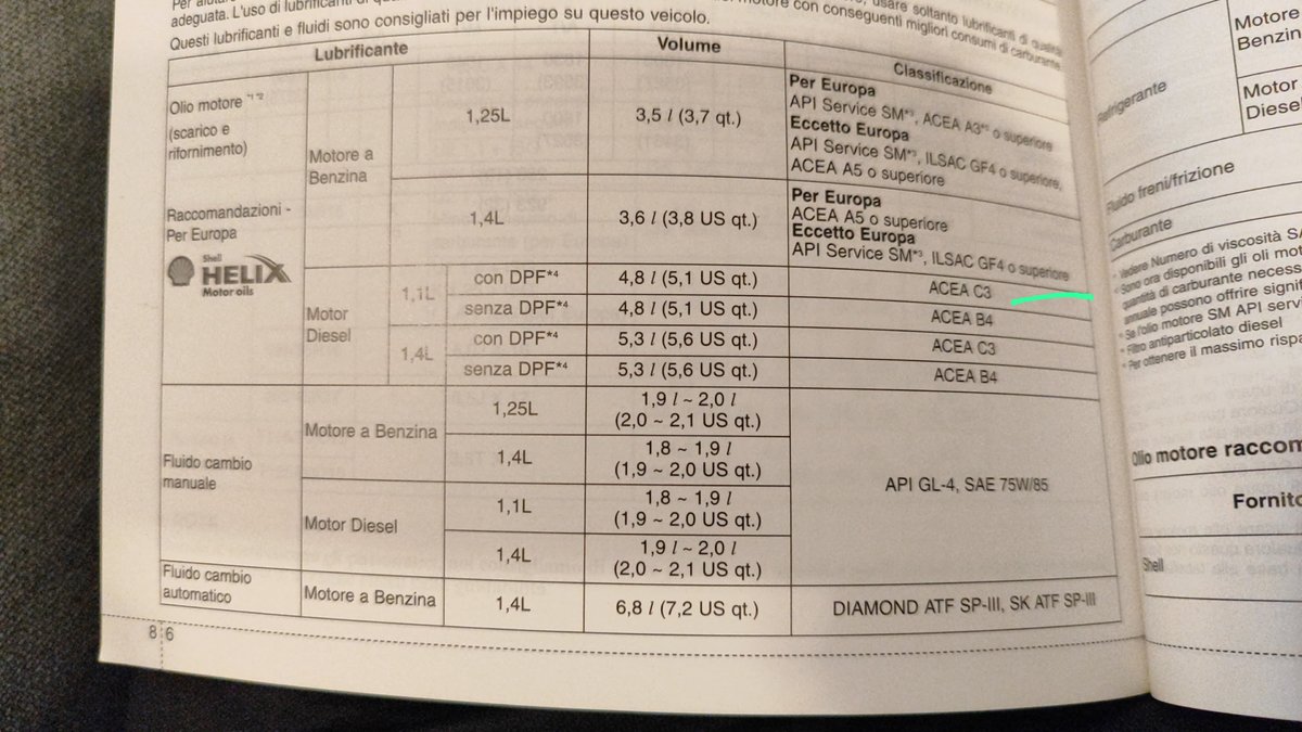

Buonasera, quindi basta che l'olio abbia la classificazione ACEA C3, poi come marca meglio restare in shell oppure cosa? (ho come 2^ auto una rio 3 1.1 crdi)
    152 KB · Visite: 111
Sì, esatto, poi basta usare un olio di qualità, non importa la marca. Personalmente, sono al secondo tagliando (fai-da-te) con un Petronas che ho trovato ad un ottimo prezzo presso un centro commerciale della mia zona, mi sto trovando bene.
