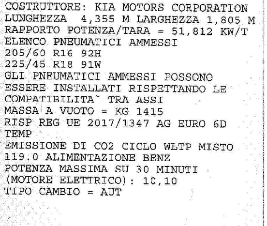

Salve,
la mia l'hanno immatricolata ieri, acquistata con cerchi da 18. Nell'immagine la parte del libretto relativa ai cerchi:
Ora omologano entrambe le misure.
E' così da settembre dello scorso anno!;)

Ciao, ma di che Niro parli ?
Io ho appena preso una Style 2020 e sul libretto sono omologati sia i 18" (che monto) che i 16".
È una vettura in pronta consegna quindi MY19, omologata euro6d-temp.

Che zozzeria di intelocutore fagli presente visto che non ha conoscenza la niro a libretto ha la doppia misura da quando e'uscita la motorizzazione EURO 6 D Temp se desse na svegliata.
