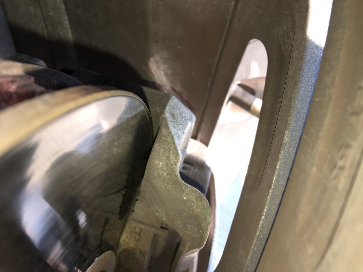

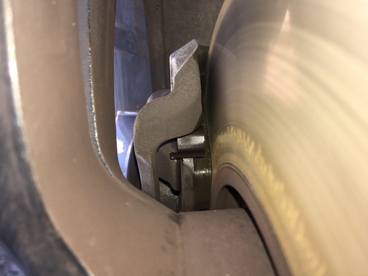

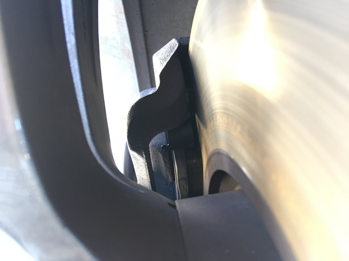

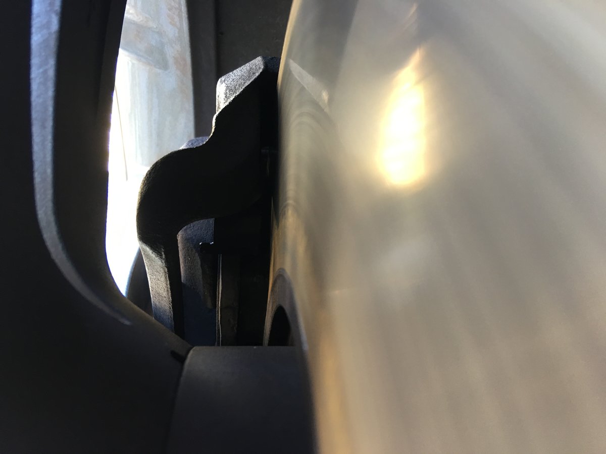

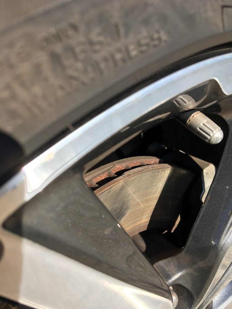

Macchina lavata ho provato a fare queste foto ai freni

Non sono le pasticche non lo vedi che c'e 1 cm di guarnitura ultima foto se vai al lavaggio fai da te prima compra dal ferramente sgrasstop lo spruzzi sulla pinza sul disco e all'interno del cerchio fai quagliare il tutto per pochi minuti possibilmente con le ruote fredde,poi con la pistola del lavaggio na bella lavata e vedrai che sparisce il rumore.Un consiglio smetti di andare in mezzo alla fanga perche la sporcizia si infila in ogni dove. Le foto fatte sono solo della ruota ant sinistra se si fallo anche alla destra per vedere se il consumo e' uguale.
ciao Ilmat a me sinceramente a vederle così le pastiglie vanno bene! più che altro noto che i dischi sono un po', consumati lo si nota dal scalino , e che se sono rigate rovini le pastiglie , il consiglio è di sotituirle o meglio se ilo spessore del disco noe molo consumato Delle volte le retifianco m a non so se ne vale la pena !! m poi dico hai lavato la macchina , Ilmat fammela vedere pulita dai !!!! mi piaciuto vedere le macchine pulite :cool:@ilmat

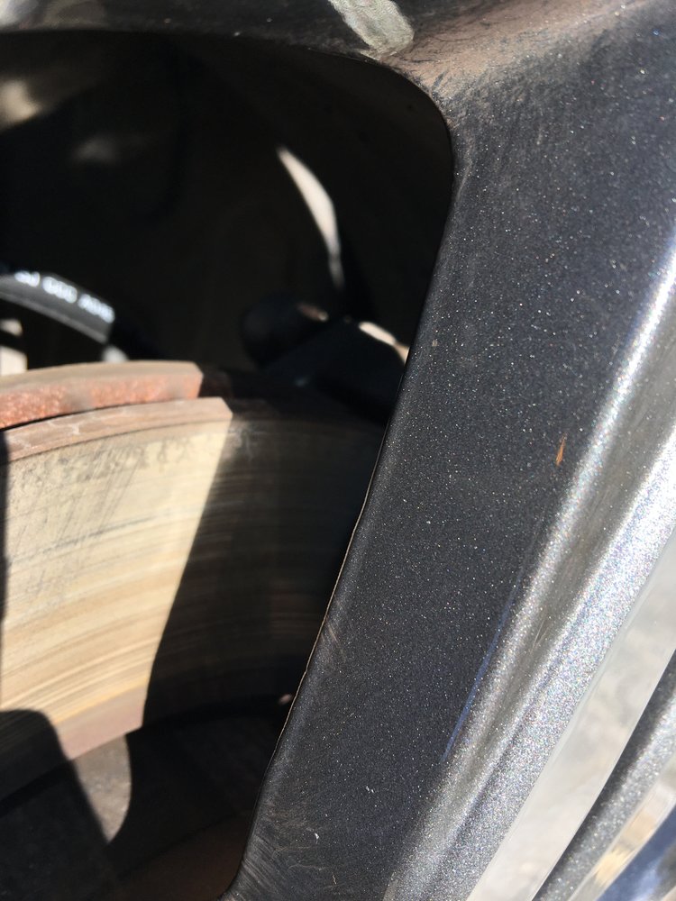

Questa è l’altra ruota

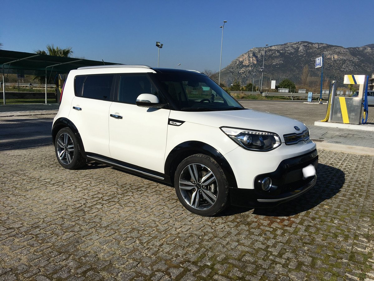

Ecco a te @Pio ;)
    183,9 KB · Visite: 307
hai visto Ilmat che ho fatto bene a mettermi gli occhiali , adesso il bianco e bello lucente :applausi: bravo adesso mi piace !!! @ilmat
Pure il destro va bene l'impianto frenante funziona perfettamente fidati da uno che e stato per 45 anni in mezzo ai pezzi di ricambio
