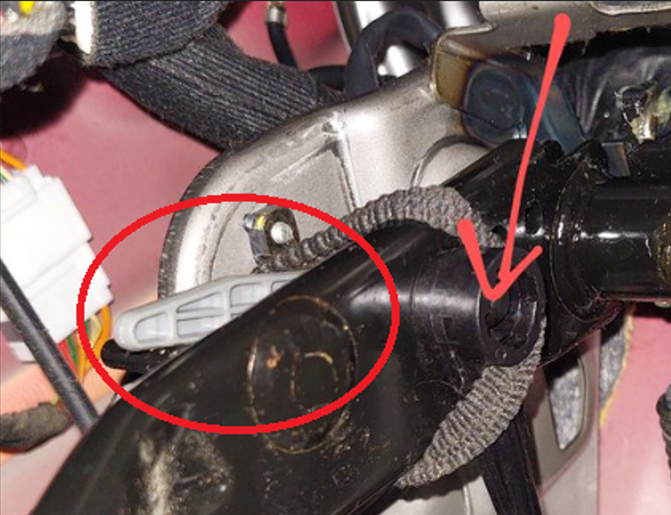

Ti consiglierei di far verificare accuratamente anche questa zona del gruppo pedale frizione all'interno dell'abitacolo (in particolare, il componente grigio chiaro evidenziato):
@Marika, un'Amica del Forum, ha lamentato problemi analoghi ai tuoi a causa di questo ulteriore inconveniente. Vedi seguente thread e relativo post #311 del 31 agosto scorso, please:
