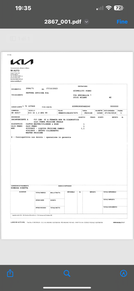

Ciao carissimo non so se ti ricordi della mia problematica… oggi dopo 20 giorni che hanno tenuto la macchina me la riconsegnano dicendomi che hanno sostituito questi pezzi… credetemi sono desolato dall’assistenza ricevuta, prima mi ha detto che dovevano tirare giù il cambio e fare tutte le verifiche… oggi scopri se non erro io non capisco molto che hanno sostituito la pompa della frizione…
    108,1 KB · Visite: 54
E sì, hanno sostituito entrambi i cilindri (master e slave) del gruppo pompa frizione, incluso ovviamente il fluido idraulico. Ma, almeno, adesso la frizione funziona regolarmente?
Il problema si verificava con le alte temperature e il clima accesso… come detto nei post precedenti… tu in pratica mi avevi anticipato il problema… ha sostituito ciò che tu avevi previsto.. ora dovrò aspettare l’estate x capire se il problema è davvero risolto.. (spero 😓) grazie infinite a te 🙏🏻

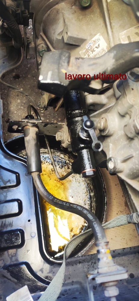

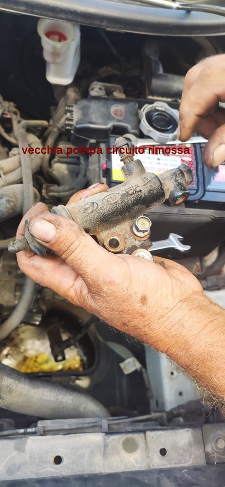

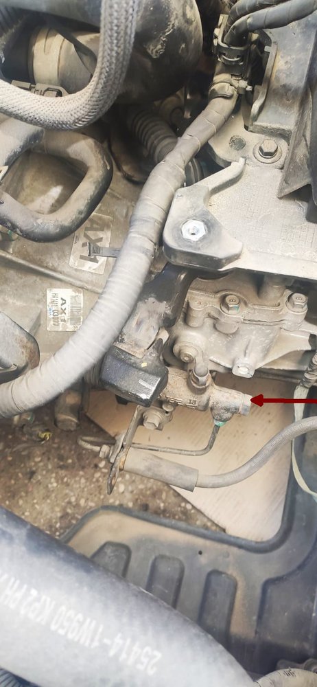

io avevo segnalato i problemi avuti con la frizione della mia Kia Rio del 2019 in condizioni di alta temperatura
e spero di averlo risolto qualche giorno fa dopo oltre un anno di guasti e sostituzioni, prima il blocco frizione, poi il perno, poi la pompa
avevo sottolineato l'impreparazione dell'officina autorizzata di competenza, dove incontravo persone che mi davano l'impressione di non sapere che pesci pigliare
ho portato l'auto all'officina autorizzata di una provincia limitrofa dove ho incontrato persone molto più competenti,
nel mio caso si è trattato di sostituire il cilidretto del cambio
l'auto ha funzionato regolarmente in questi ultimi giorni di caldo estivo e spero che ora il problema sia risolto,
se così non fosse credo che me ne accorgerò con i primi caldi, verso l'estate prossima
mi preme comunque segnalare che il mio problema alla frizione (probabilmente) dipendeva dal cambio e non dalla frizione stessa
spero che questa informzione vi sia utile nel caso malaugurato che i vostri problemi si ripresentino
Scusami @pilgrim, puoi dirmi se la tua Rio è equipaggiata con iMT (ovvero con la trasmissione manuale "intelligente") o meno? Sinceramente, non ho mai sentito parlare di "cilindretto del cambio" relativo a trasmissioni interamente manuali. Grazie,
:ciao:
non saprei, di motori mi intendo poco, ci sarà scritto qualcosa sul libretto immagino... andrò a vedere
