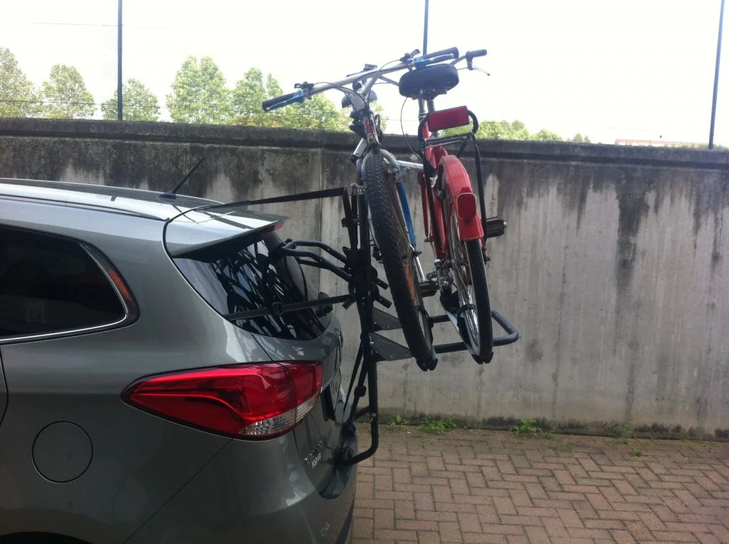

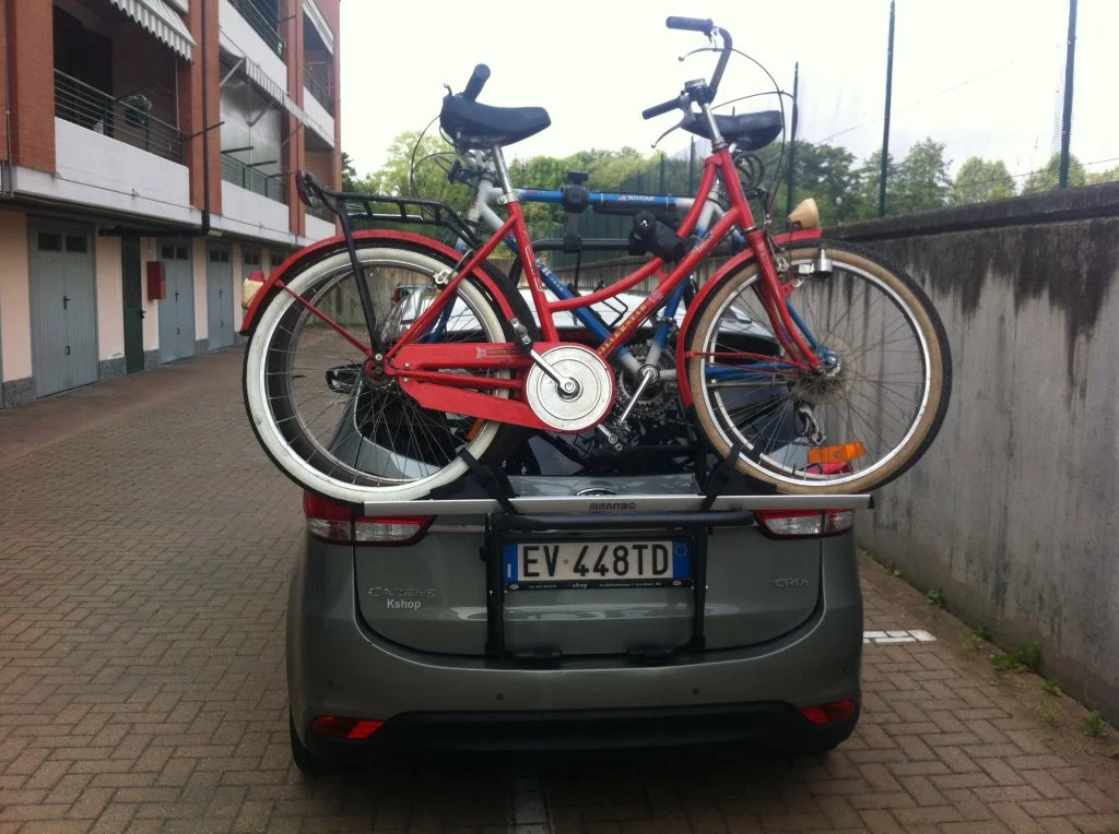

Io ho preso il menabo stand up perché ha l'attacco delle cinghie superiori in alto e quindi non si appoggiano sullo spoiler.

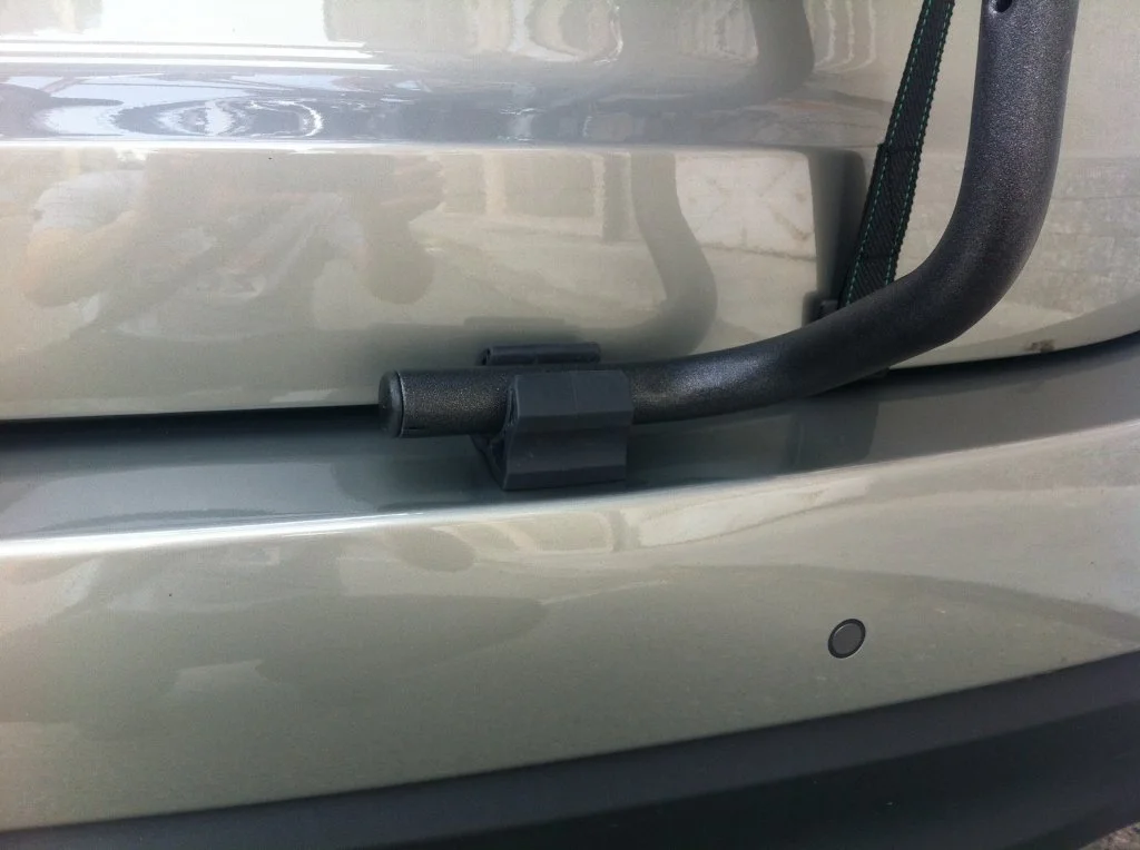

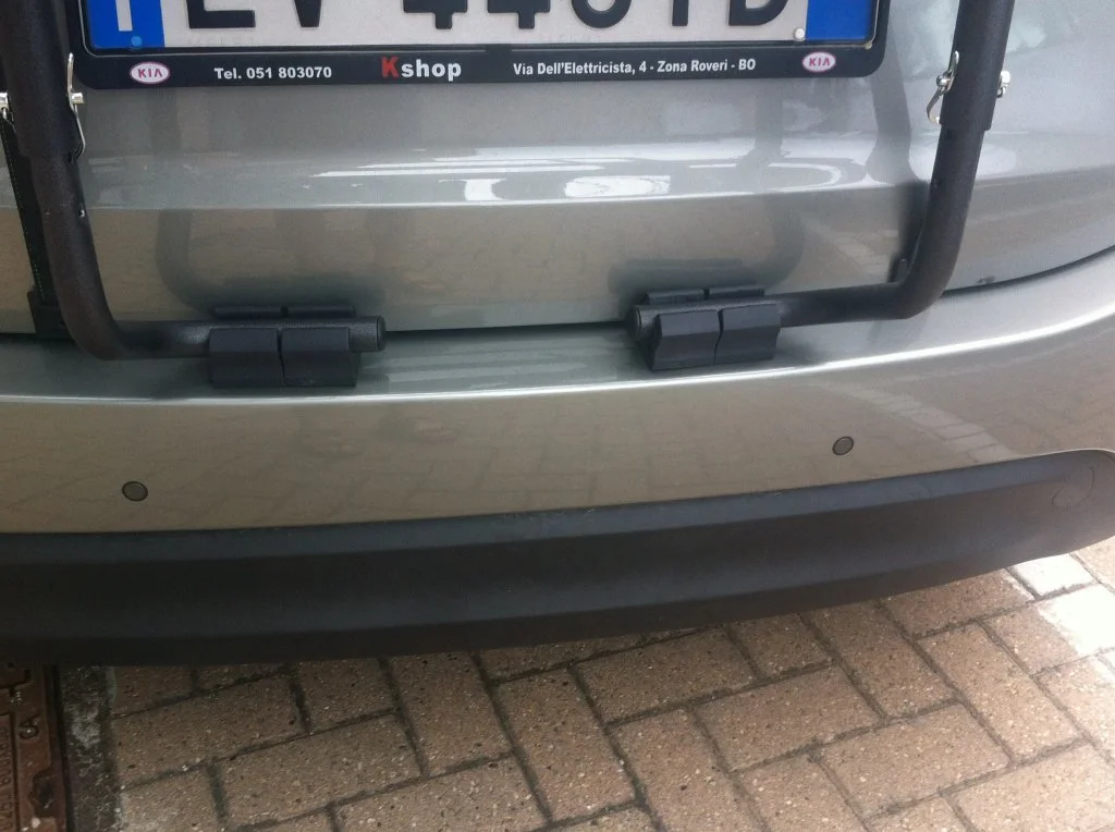

Per il momento ho fatto solo una prova e ho visto che il punto debole è sul paraurti che non è molto rigido e quindi si imbarca in corrispondenza dei due appoggi, tra l altro è rimasto un po' il segno. Adesso sto pensando come migliorare questo aspetto.Allego qualche foto

Sei sicuro che debba appoggiare sul paraurti?
Quello che avevo appoggiava solo sul portellone, in modo da poterlo aprire anche montato (senza bici, ovvio;);))
Regolandolo meglio, dovresti riuscire a metterlo senza farlo appoggiare.
Ho guardato foto e video e fanno vedere che si appoggia al paraurto, e secondo me saranno anche meglio che non gravare tutto il peso sul portellone, però ci vorrebbe un paraurto meno cedevole in quella zona.
Che ne dici di smontare il paraurti e rinforzarlo dall'interno? magari con una barra metallica a "L" per tutta la lunghezza, applicata con una schiuma espansa adesiva. In questo modo dall'esterno non si vedrebbe nulla.
È una buona idea, ci avevo pensato anche io, devo vedere se non è troppo complicato smontare il paraurto. Grazie

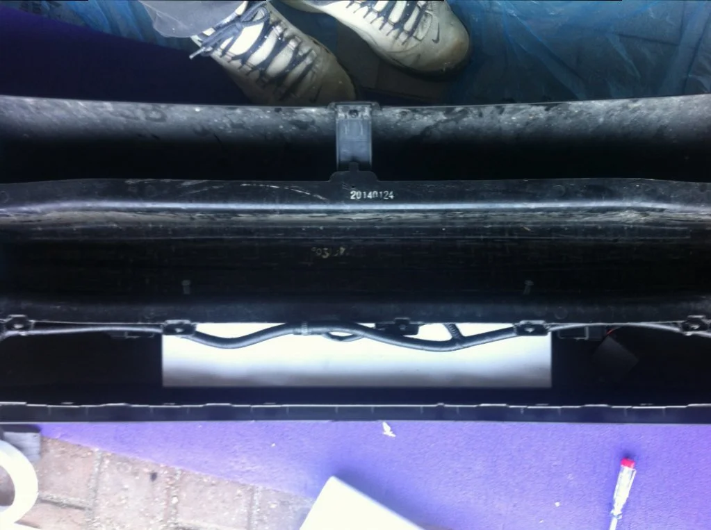

Giusto ieri sera ho sganciato la ruota di scorta per controllare la pressione e ho dato una occhiata.
Non è imbottito, nella parte superiore è sorretto da due sostegni di metallo fissati ad un telaio. Sono ad una distanza di circa 50cm per parte dal centro del paraurti. Potrebbero essere una buona base per un rinforzo.
Ho controllato poi quanto fosse rigido il mio, e per piegarlo occorre molta forza, ma ho la protezione di metallo originale KIA incollata, quella forse aiuta.
Certo che se a macchina ferma, il portabici sforza così tanto sul paraurti, cosa succede se a 60km/h prendi una buca....??
Quindi è visibile da sotto senza doverlo smontare? Devo dare un'occhiata. Secondo me se riesco ad irrigirlo apponggiandomi a delle staffe potrebbe funzionare.

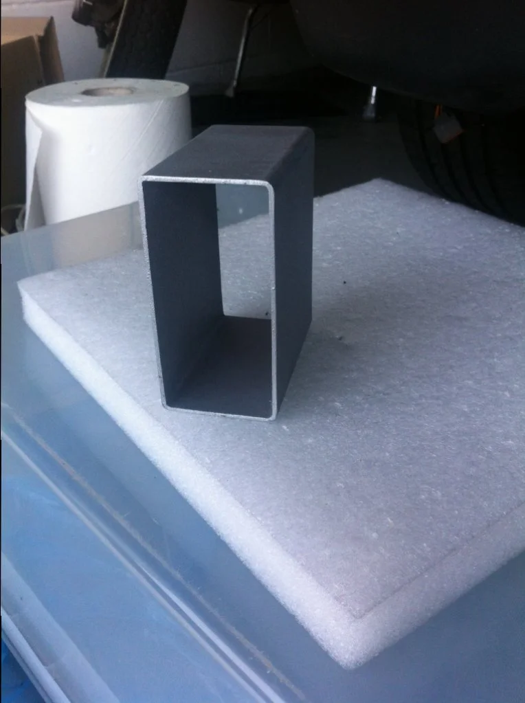

Ho smontato il paraurto e ho aggiunto un rinforzo, ho utilizzato uno scatolato da 100x50 posizionato tra i due sensori sotto la targa. In questo modo il paraurto appoggia sul supporto il quale è fissato sulla traversa rigida fissata al telaio. L' ho provato e sembra funzionare.
