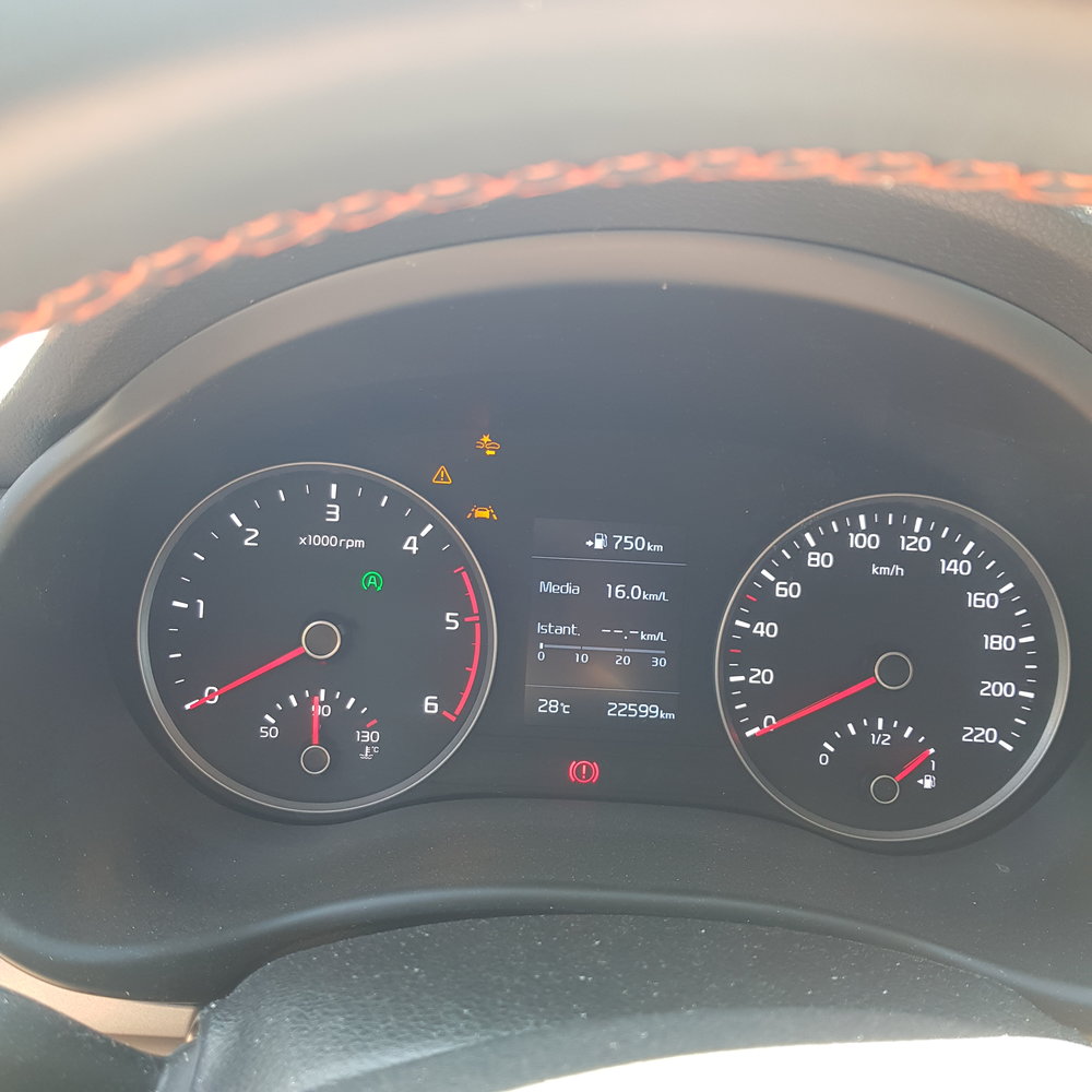

Ragazzi scusate per il ritardo con cui do riscontro alle vostre osservazioni, allora sembra che il problema sia stato risolto: come scritto da ssquadroin Kia hanno provveduto alla sostituzione del remote assistant che in pratica non leggeva correttamente i dati diagnostici degli altri dispositivi elettronici o della strumentazione presente sull'auto. A quanto detto dal capo officina la batteria era ok (avevo fatto presente anche questo). Questo nuovo dispositivo installato è compatibile e quindi perfettamente funzionante con tutto il resto. Scusate ancora per il ritardo con cui do riscontro ma volevo anche essere certo di aver risolto il problema. Spero che non che non ce ne sia bisogno ma almeno chi dovesse avere le stesse problematiche sa da dove cominciare. A detta della Kia successivamente si sono presentate anche altre Stonic (per la precisione 3) con lo stesso problema ma come anticipato anche da voi non è un problema della vettura. Hanno già segnalato al fornitore che questo tipo di dispositivo non era compatibile per questo motivo (mi hanno fatto vedere anche le varie richieste inoltrate) scusandosi per il disagio. Questo si è verificato con chi ha montato questi dispositivi del remote assistant più recenti (mio cognato ha acquistato la stessa auto ad Agosto 2019 e non ha mai dato problemi). Per rispondere a Gianfy, è pur vero che sono abituato alla tradizionale chiave, ora però avendo il tasto non mi è stato detto nulla di particolare per quanto riguarda l'accensione del veicolo. Ad ogni modo ti ringrazio!

buona sera.. io sulla mia stonic ho lo stesso problema... si accendono 3 spie contemporaneamente... ho notato che questo succede quando lauto si scalda troppo sotto il sole ad elevate temperature.. ho il sospetto che possa essere la telecamera sopra
contatterò la kia quanto prima... secondo voi cosa potrebbe essere? io non ho montato nessun dispositivo esterno che possa andare in conflitto
preciso che mi succede solo quando l'auto si surriscalda sotto il sole... anche se ferma

no.. non penso.. le 3 spie si accendono dopo che cammino un po con la macchina.. non si accendono immediatamente appena accendo l'auto... l'unica correlazione che ho trovato è l'alta temperatura esterna.. quando l'auto si scalda troppo sotto il sole, temperatura interna sopra i 28 gradi.. è molto probabile che va in tilt il sistema
Mi pare che sul librone sia scritto che la telecamera (e i sistemi da essa controllati) può dare noie in caso di alta temperatura diretta, come appunto l'irraggiamento solare.
ma veramente c'è scritto questo? devo controllare... cioè questi mi dicono che la telecamera potrebbe avere un problema con le alte temperature.. cioè tutto nella norma..ma stiamo scherzando?? roba da pazzi... e se invece che andare in tilt il sistema.. mi fa una frenata di emergenza a 120 km/h??? questi sono pazzi... come è possibile che con un problema del genere.. dichiarato che può succedere.. possa passare l'omologazione del mezzo stesso??
