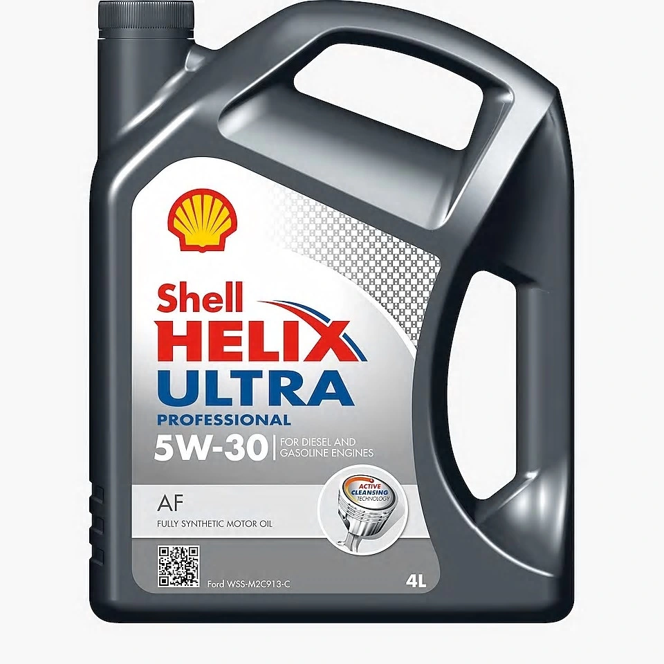

Ma per la Niro l'olio con le caratteristiche indicate dalla casa madre non dovrebbe essere Shell Helix Ultra Professional AF 5W-30, visto che rispetta le specifiche ACEA A5/B5?
Anche facendo una ricerca per marca e modello di auto sul sito della Shell porta al medesimo risultato.
Qualcuno sa se sostituendo anche il filtro bastano 4 litri, visto che sul libretto uso e manutenzione riporta 3,8 litri, ma non specifica (almeno io non l'ho capito) se con il filtro o senza?
Le specifiche da libretto sono sempre “in ordine di marcia” quindi 3,8 litri totali.
