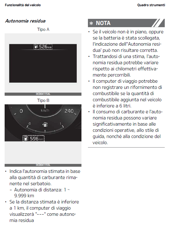

il manuale dice onestamente poco...
Le auto a GPL della Kia avendo un impianto aftermarket non hanno un unica centralina di gestione ma bensì due.
Una delle due è dell'impianto GPL ed è montata dopo quella originale Kia, la centralina della Kia non sa che c'è una centralina per la gestione del GPL e di fatto legge tutti o parametri come se stesse camminando a benzina, quindi vedrai l'autonomia scendere senza che la lancetta del serbatoio a benzina si muova, purtroppo non ci potrai fare nulla.
Fai fede alla sensoristica analogica (lancetta serbatoio benzina e i pallini del GPL) sulla stonic avevo impostato che il calcolo dell'autonomia residua doveva farlo all'accensione del veicolo e non al rifornimento ma comunque farà sempre riferimento al serbatoio benzina.
Credo che la "soluzione" sia quella sopra indicata.
