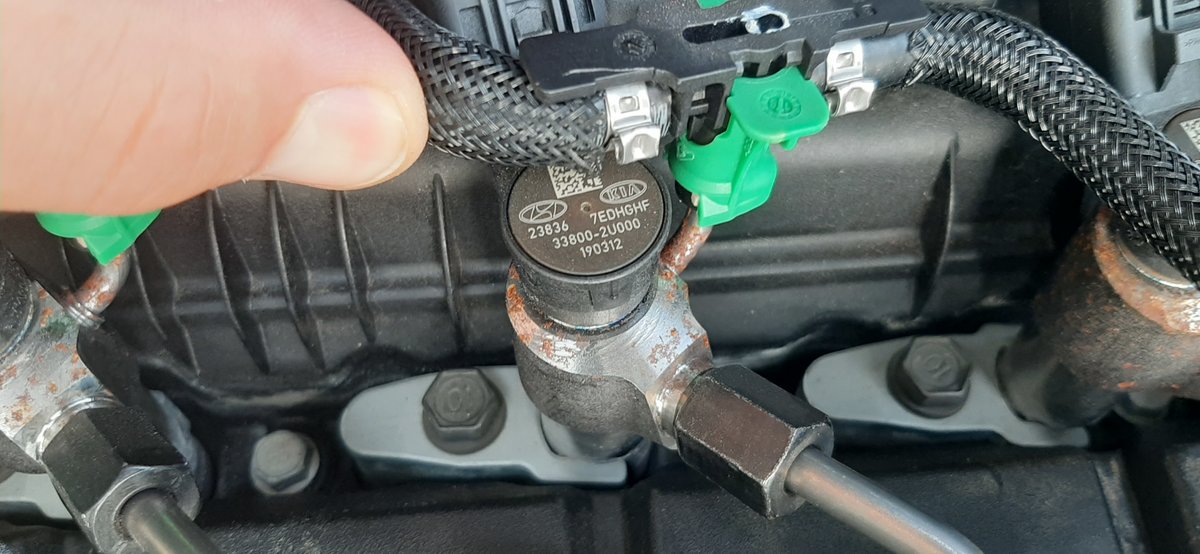

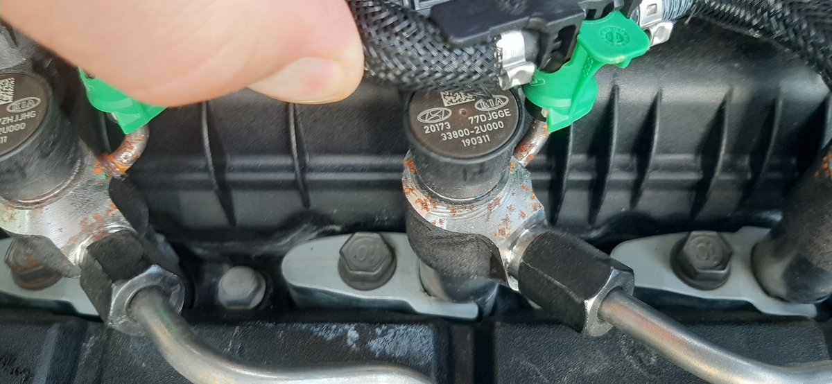

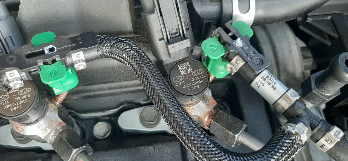

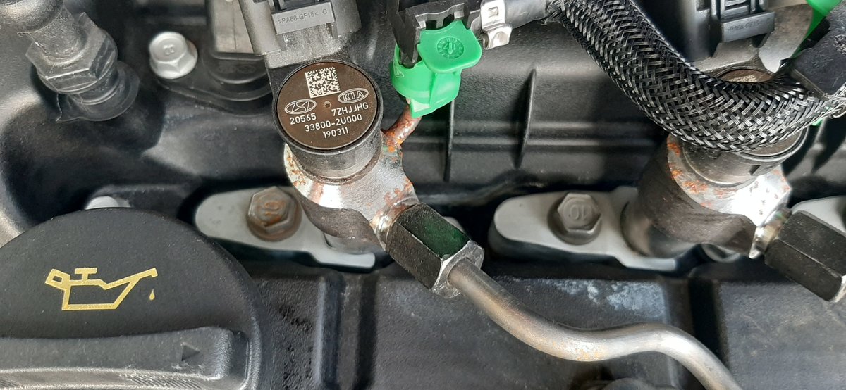

Aggiornamento, stamane sono stato contattato dall'officina, mi confermano la necessità di sostituzione dei 4 iniettori che hanno ordinato ma non so quando arriveranno...comunque ho fatto le foto ai quattro del lotto difettoso così magari può essere d'aiuto a qualcuno.
La verifica viene fatta proprio tramite quel QR Code sugli iniettori, tramite quello vedono se fanno parte del lotto difettoso.
Grazie per le foto.
Sembrerebbe che uno, ha data di produzione molto diversa dagli altri 3 ?
almifeda come hai determinato la data? sai interpretare quei codici oppure esiste un app per usare il qr code?
