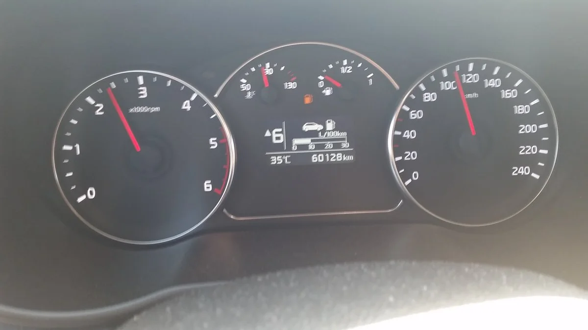

I consumi istantanei in rigenerazione dpf. Sono diversi mesi che lo tengo d'occhio e le rigenerazioni me li fa ogni 220-240 km .prometto che li faccio finire quasi sempre le rigenerazioni ma cmq mi sembra troppo spesso . E voi come vi trovate?
Cmq per adesso non ho mai avuto problemi con dpf e nessun aumento del olio motore. C'è lo da 2 anni e ho fatto circa 40k.
