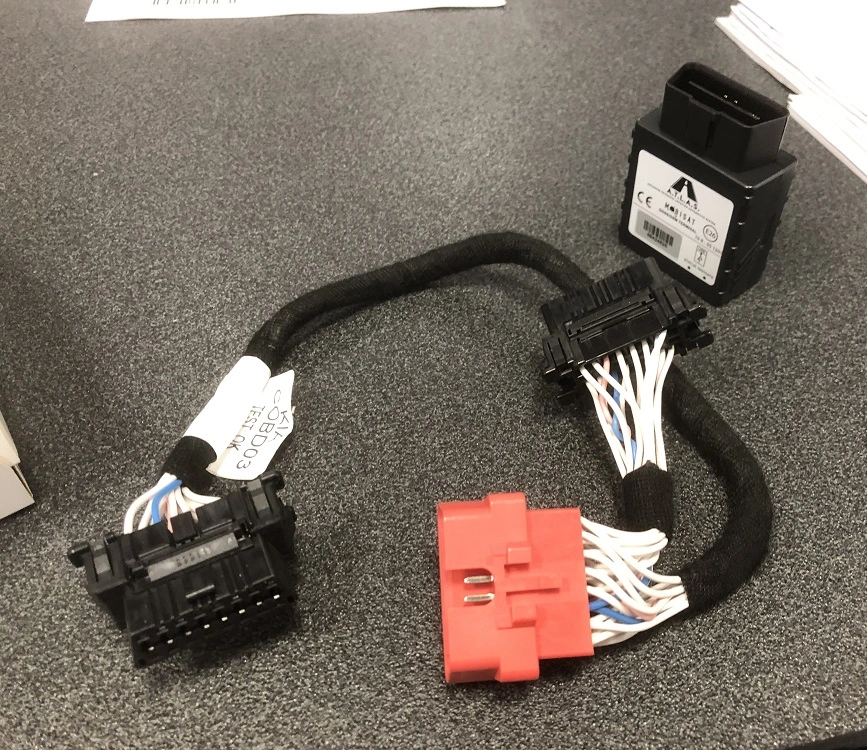

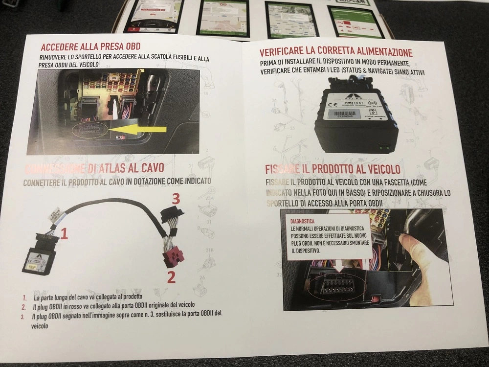

@still, si, c'è un cavo apposito fornito col dispositivo... si smonta il connettore originale dal suo alloggiamento e si collega al cavo che ha un connettore per il R A e uno che si mette nellalloggiamento de la presa ODBII

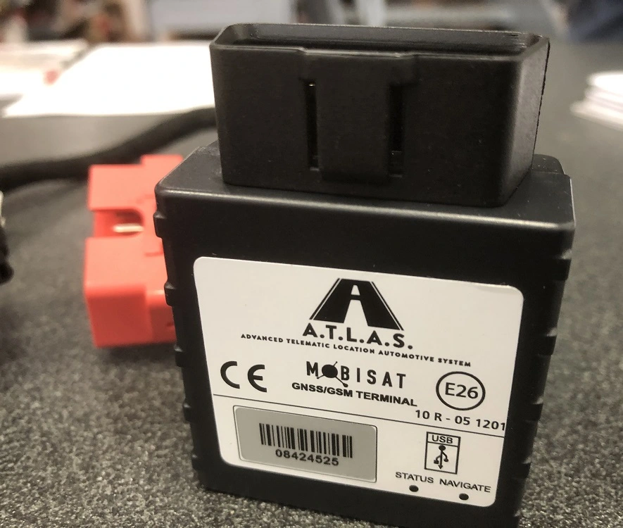

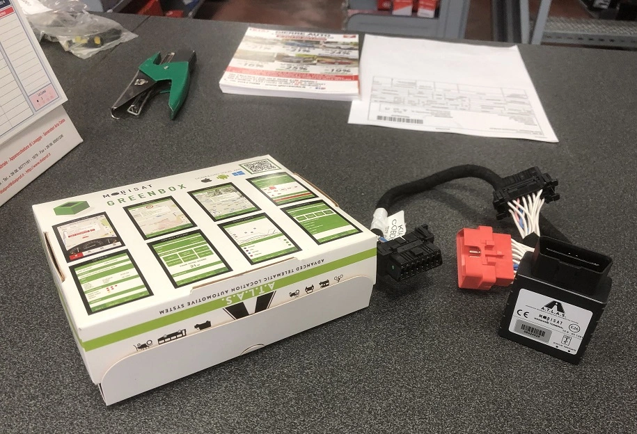

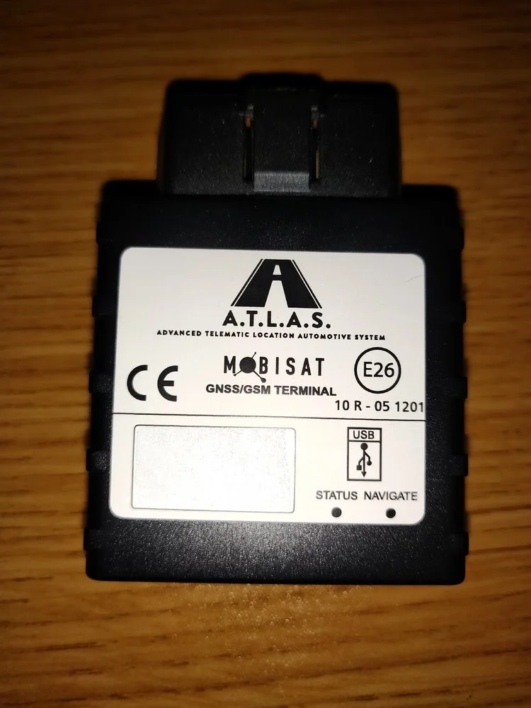

Remote assistant in tutta la sua estatica bellezza.

Ok, capito: si sgancia il connettore obd originale dal supporto, lo si infila in quello rosso ed al suo posto si mette il nero. Grazie
