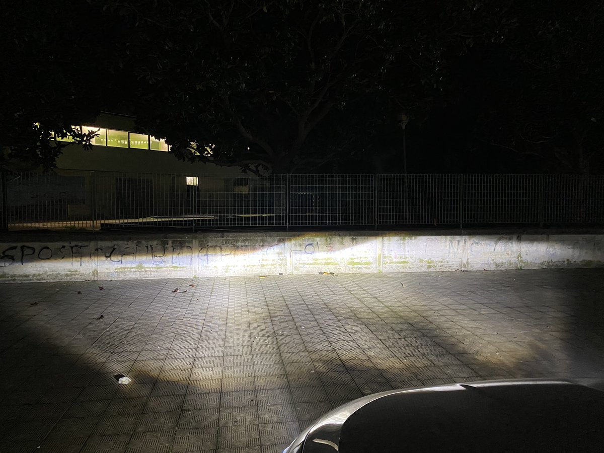

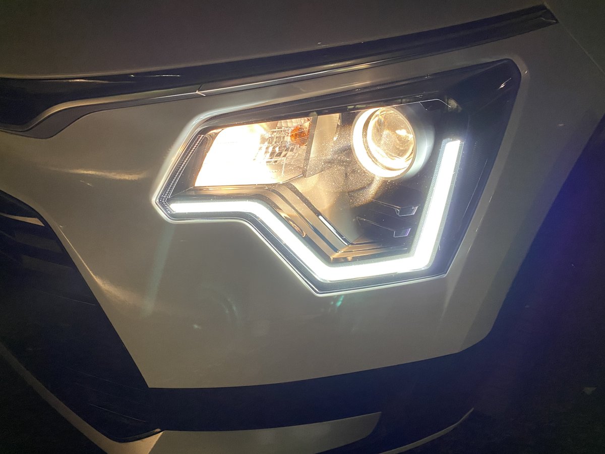

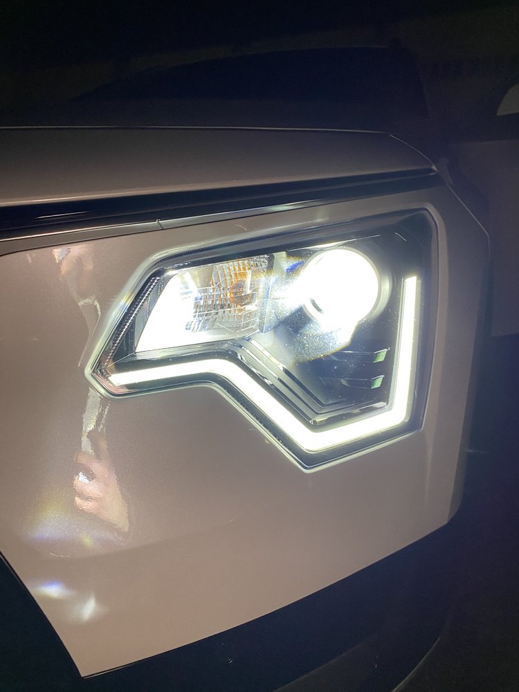

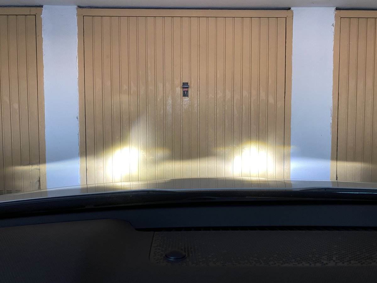

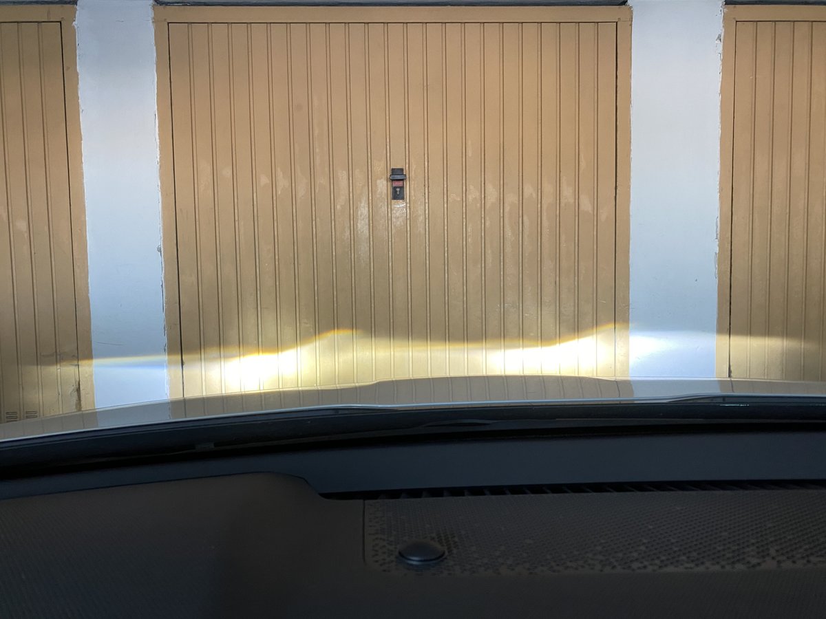

Signori non ho resistito ed ho cambiato gli anabbaglianti/abbaglianti da alogeni a led. Ora posso dire tutto un altro mondo!
Seguendo il manuale d’uso e manutenzione c’è scritto di smontare il passaruota e così ho fatto girando completamente la ruota verso l’interno, è stato scomodo ma non troppo.
Ho solo due timori: uno che riguarda l’anello con cui si fissa la lampadina al portalampada, perché (per chi non lo sapesse) l’anello va sfilato, agganciato al portalampada e poi va infilata la lampadina. E quindi spero di aver stretto bene l’anello.
L’altra cosa è che ho dovuto far entrare il cavo con la centralina abbinata dentro al tappo e spero non si fondano alla lampadina a causa delle alte temperature (il venditore mi ha detto di no).
Inoltre mi è venuto un dubbio: il cavo infilato dentro può andare a finire davanti alla lampadina o come penso il portalampada è chiuso e quindi può ospitare solo la lampadina?
Allego alcune foto per dimostrare la visibilità e la differenza tra il faro alogeno e faro led.

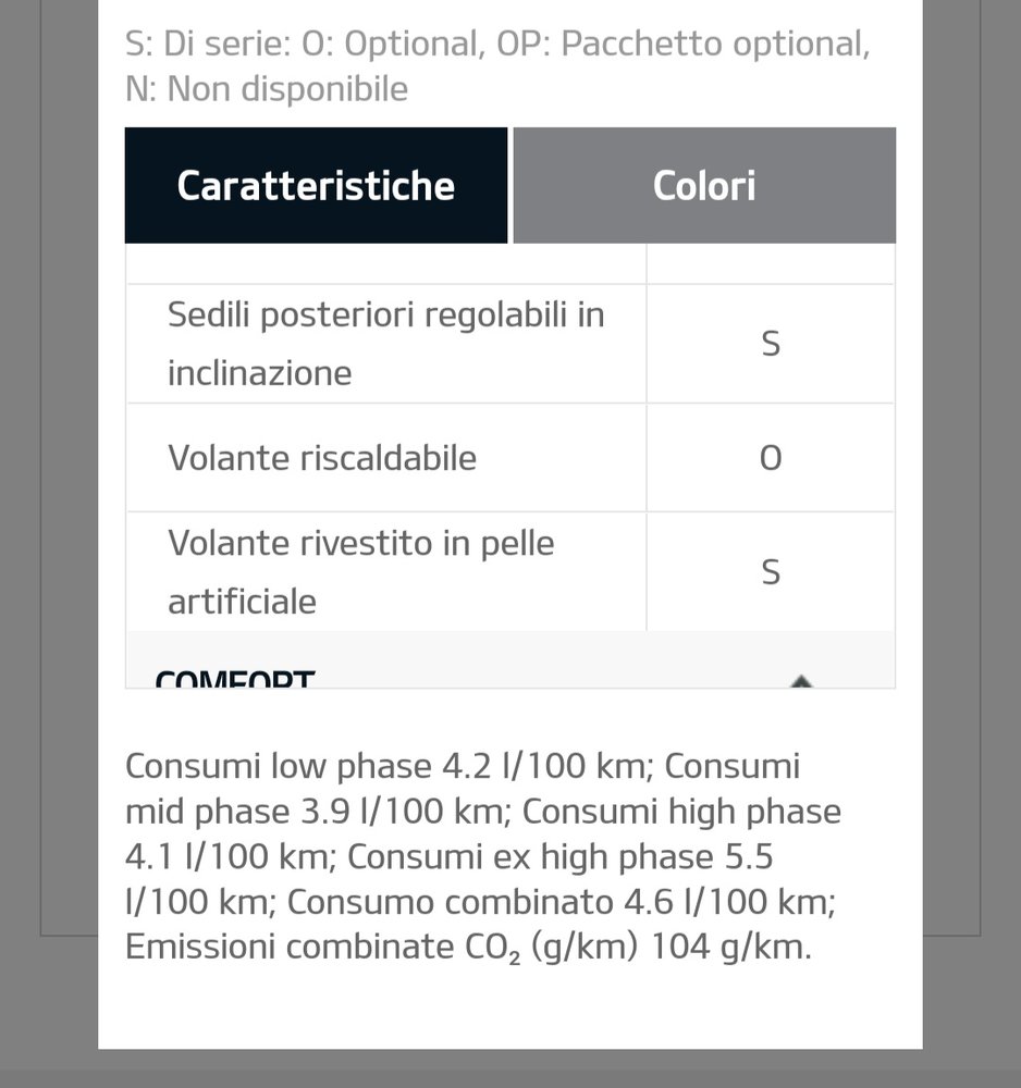

Buongiorno, scusate se mi inserisco in questa discussione. Sto aspettando che arrivi la mia niro evolution... per curiosità sono andato sul sito ufficiale kia, dove mi dice che ad esempio il volante riscaldato, il portellone automatico sono optional sulla evolution quando in realtà non è così ( per sicurezza ho chiesto anche al concessionario ) qualcuno sa dirmi perché?
Giusto per conferma, la prima foto è alogeno, la seconda e terza a led? La sagoma della luce con quella a led mi sembra più alta...
La prima e la seconda rappresentano la visione anabbagliante e abbagliante. L'unica alogena è la quarta.
Grazie, allora mi ha confuso l'ultima riga, l'avevo letta male!

Nel senso che questo è l'unico pacchetto che si può aggiungere giusto? Il mio dubbio è che se vado ad esempio sulla voce " volante riscaldato " me lo da come optional sulla evolution

Confermo perche ho chiamato a mio cuggino che c'e quello che hai scritto solo il premium pack si paga.
Siamo off topic non continuiamo la discussione qui.
Grazie mille davvero!! Certo il sito andrebbe corretto :)

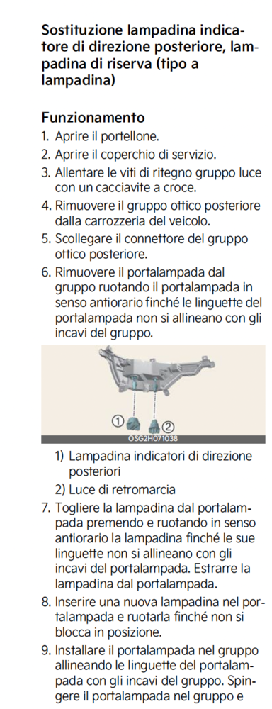

Stavo leggendo sul libretto uso e manutenzione le modalità di sostituzione delle luci di indicatore di direzione posteriori e retromarcia.
Secondo me la fanno troppo facile :)
Cosa si intende per coperchio di servizio?
Viene chiamato "coperchio di servizio" lo sportello o placca da togliere con incastro/viti che permette l'accesso per le manutenzioni di servizio, che siano una lampadina da cambiare o qualsiasi altro componente da manutenere.
