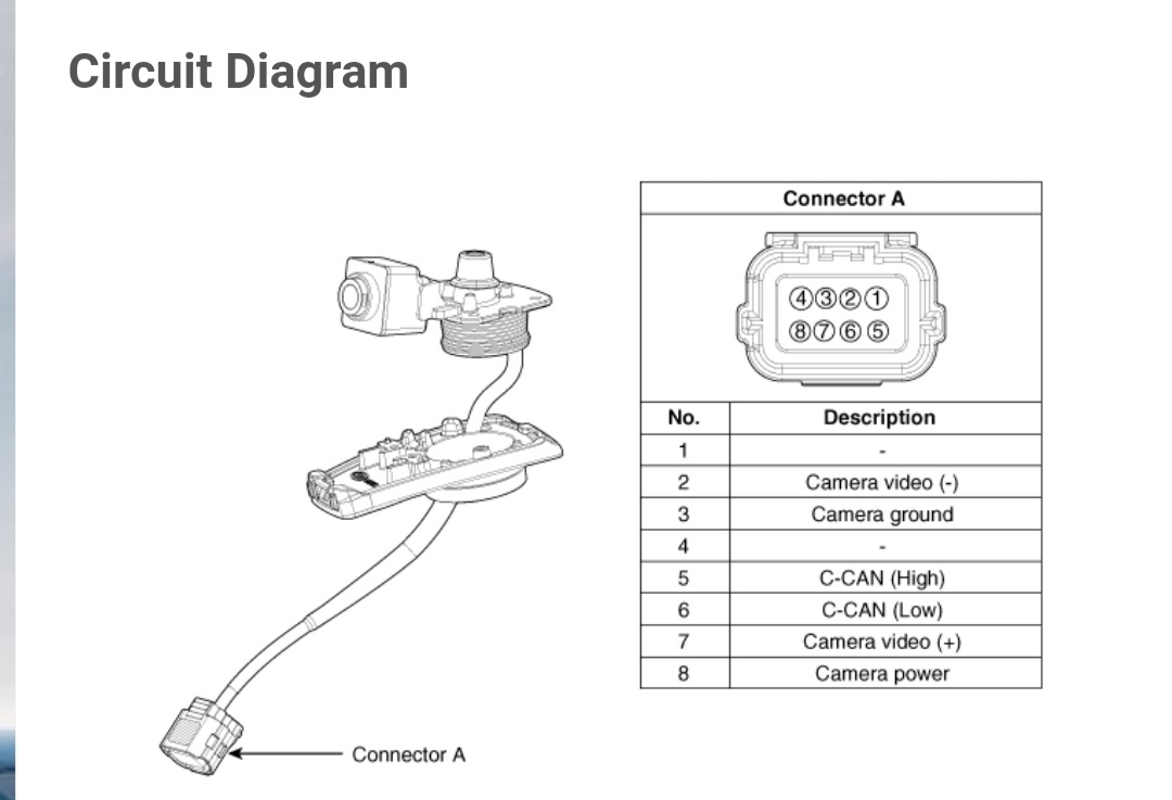

Non è una proiezione fatta dalla centralina, il can bus esce dalla telecamera,e l'uscita segnale è differenziale, questa è quella di Kia :
Grazie per lo schema Still ... ma rimane una proiezione i due cavi can sono i cavi di segnale per la centralina che poi dà il segnale allo stereo per lo switch. La cameraa rimane fissa in posizione mentre è la centralina che gestisce la proiezione a secondo dei sensori sul piantone dello sterzo ;)

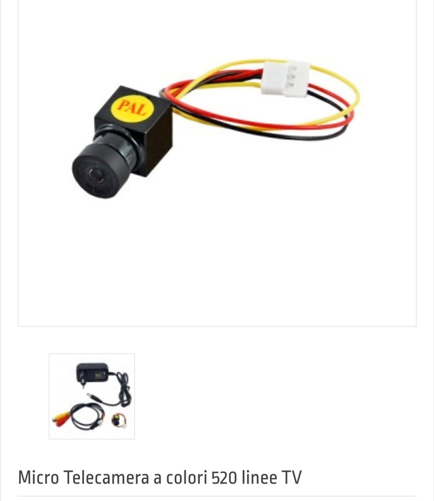

Ok, voglio credere che tu abbia ragione. Domanda: la " centralina " ( quale? ) gestisce la proiezione delle righe colorate sul monitor sovrapponendole all'immagine analogica inviata dalla telecamera quando si attiva la retromarcia ; mi sfugge quindi lo scopo di avere il can bus collegato alla telecamera posteriore. Per quale motivo misterioso se la telecamera è solo un dispositivo di output che invia un' immagine grezza al sistema multimediale ha bisogno del can? A rigore di logica il segnale immagine dovrebbe finire nel sistema multimediale, lì se il segnale fosse analogico dovrebbe essere digitalizzato e mixato con le righe generate dal sistema che si spostano a seconda delle informazioni ricevute dalla scatola dello sterzo tramite canbus, o no? Se ho capito bene tu pensi che si possa sostituire la telecamera con una di quelle con uscita analogica video composito tipo quella qui sotto perdendo solo la funzione delle righe colorate, giusto? Sarebbe bello, secondo me non funziona però se va, ottimo; con poca spesa si risolve

Le linee della mia non sono fisse perché si muovono in base allo sterzo, ti indicano dove andresti a finire se continui la retro con quell' angolo di sterzo. Comunque non è una comune camera da 20€ già solo per il fatto che ha un can bus e una uscita video differenziale ( quelle normali come nella foto sopra hanno solo positivo, massa, uscita video composito)
Assolutamente d'accordo ... anche la mia ha le linee guida che si muovono a secondo dell'angolo di sterzo, infatti la discussione è solo sul come vengono gestite quelle linee, sicuramente la telecamera no è da 20€ ma di certo non ha la lente interna che si muove come una DOM di sicurezza ... come non ho detto che si possa sostituire con una da 20€ però volendo (io dovrei rivolgermi da un elettrauto) si potrebbe provare, di certo si perderebbe sicuramente il segnale can e quindi le linee fisse o mobili che siano.. però ..forse... si riuscirebbe ad avere dinuov quello video ;)
