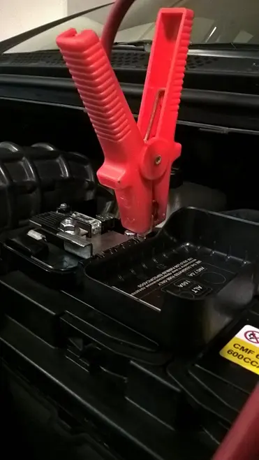

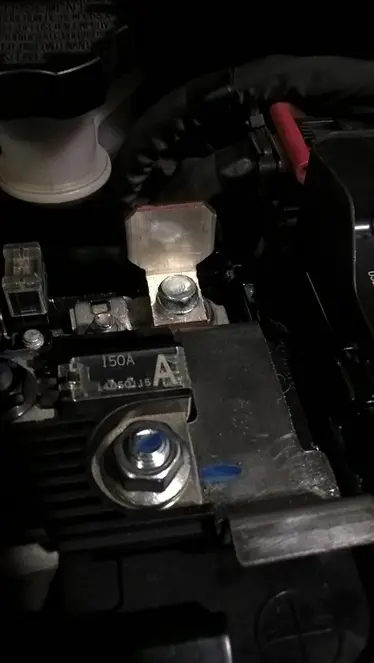

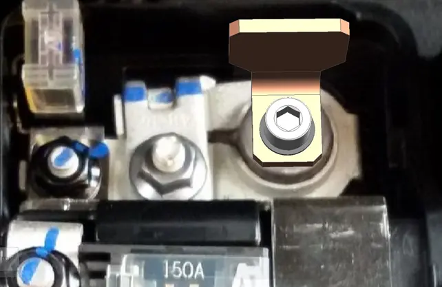

Purtroppo, non ho trovato di meglio che forare e maschiare al centro il terminale vero e proprio della batteria, per fissarvi la barretta di estensione, mediante rosetta ondulata e vite a brugola M6 x 16 mm:

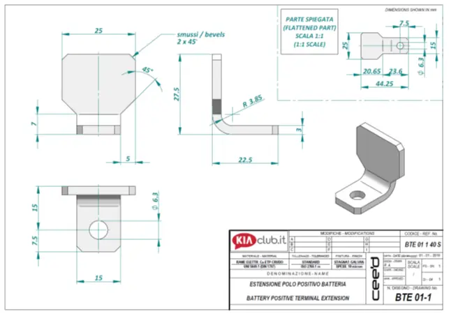

Sketch costruttivo barretta:
Questo però comporterebbe lo smontaggio/rimontaggio della barretta e la foratura/maschiatura del polo ogniqualvolta sia necessario smontare/sostituire la batteria…
