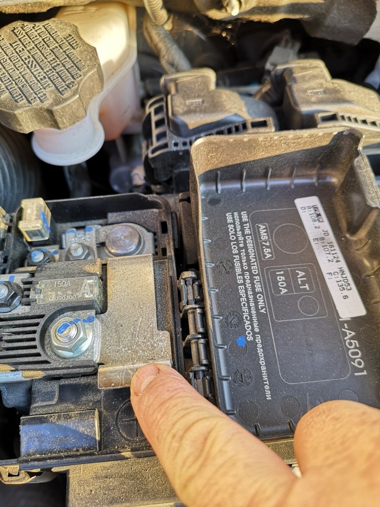

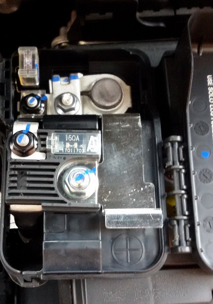

Non avevo letto questo argomento.... scusate, non voglio essere il saputello di turno, ma il punto dove agganciare la pinza del booster, piuttosto che quella del carica batteria è semplicemente la linguetta con sotto il simbolo del polo positivo

Per capirci meglio..... nella seconda foto ci ho messo un morsetto che non c'entra niente con quelli da batteria, giusto per far vedere dove va.

Quella piastrina è fatta apposta per agganciarci il morsetto.....fidati;)
Allora Si ! Scusami ma con questo sistema non lo avevo mai visto !
Ciao Paolo,
Grazie per la tua preziosa indicazione e scusami se mi permetto di rubarti il ruolo di "saputello" ?.
In effetti, io utilizzo abitualmente quel terminale solo per la ricarica periodica della batteria, a bassa intensità. Ma non lo userei a cuor leggero per farvi fluire l'intensa corrente di spunto richiesta dal motorino di avviamento.
Infatti, il terminale in questione è in lega di alluminio e ha una sezione trasversale utile di circa 20 mmq. Sappiamo bene che la conducibilità elettrica dell’alluminio corrisponde al 63% di quella del rame. Se, per il rame, teniamo buona una tipica densità di corrente di 4 A al mmq MAX, per evitare surriscaldamenti, per l’alluminio questa scenderà a 2.5 A. Quel terminale è quindi in grado di portare, senza surriscaldarsi pericolosamente, circa 50 A.
Ora, se la batteria del propulsore da far ripartire è MOLTO scarica, il motorino di avviamento richiederà correnti decisamente più elevate. Non per niente, la batteria di primo equipaggiamento delle nostre Cee’d ha una corrente di spunto a freddo di 480 A (EN) minimi.
Questa è la ragione per cui ho aggiunto, direttamente sul polo della batteria, un’estensione in rame stagnato che ha, nel punto di attacco della pinza, una sezione trasversale di 75 mmq (come puoi vedere dalla tavola postata in questo thread l’11 Gennaio 2018). Ciò vuol dire che è presumibilmente in grado di condurre una corrente di 300 A, ovvero sei volte quella che può portare il terminale in alluminio.

Ho assistito all'avviamento della CEED che avrei poi comprato e che aveva la batteria scarica, il capo officina della concessionaria ha attaccato il morsetto positivo dove ho indicato io, il negativo lo ha messo a massa sulla carrozzeria, aveva un booster di quelli a valigetta, ha fatto salire a me in auto per la messa in moto..... Stessa procedura una mezz'ora dopo su una Sportage posizionando il morsetto positivo nel medesimo posto da me indicato....Di solito un capo officina non è uno sprovveduto o non informato sulle procedure di avviamento in emergenza.
Io a mia volta ho già fatto ripartire tre auto a colleghi rimasti con batteria a zero, usando i cavi che tengo in bauliera.... Due erano utilitarie, ma l'ultima era una vecchia Opel Frontera diesel..... nessun problema e suv avviato subito...Se Kia avesse temuto problemi durante gli avviamenti d'emergenza, avrebbe localizzato l'appiglio per il polo positivo in altra posizione, comunque che ci si colleghi all'appiglio, oppure direttamente sul polo, essendo tutto collegato il risultato o conseguenze sono le medesime....parere personale .....non masticando un gran che si elettricità.
