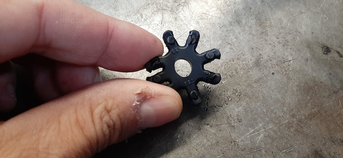

in pratica la colpa dipenderebbe da un gommino dentato al'interno del motorino elettrico del servosterzo che col tempo si sbriciola come un grissino

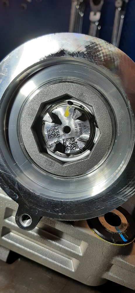

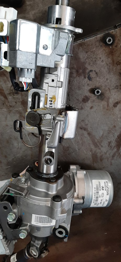

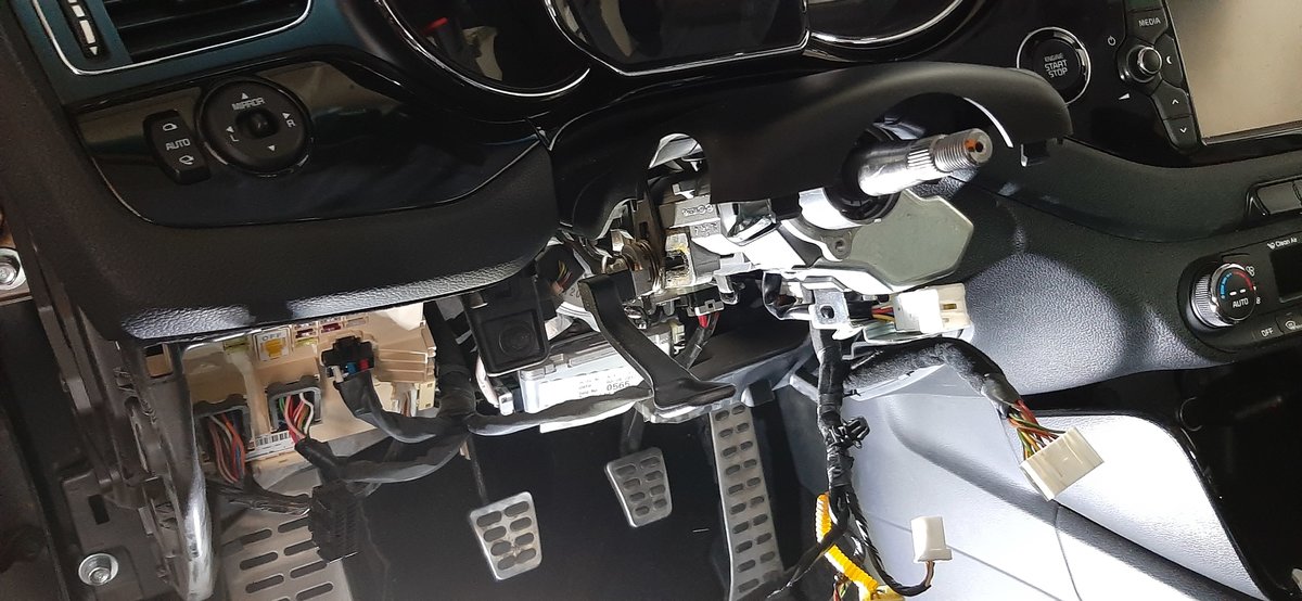

Ciao a tutti.
Problema risolto!
Grazie ad un collega nuovo che era un tecnico specializzato di auto.
Lo ammetto, dopo varie ricerche presso vari meccanici andati male, sono stato fortunato ad averlo proprio vicino.
Un ora di lavoro ed una cifra per il fastidio molto alla mano!
Il pezzo comprato su amazon 22 euro totali.
Dovesse durare 8 anni va anche bene.

Ciao sono contento per te, è la prova che le informazioni che ci scambiamo sui forum servono a trovare soluzioni.
anche il mio gommino era "abbastanza" normale, non completamente andato diciamo... Si vede che il materiale con cui era fatto quello originale era proprio di bassa qualità, speriamo che il ricambio sia migliore ?ciao

Se può esservi utile, avevo questo problema allo sterzo: da macchina accesa e da fermo, muovendo lo sterzo a destra e sinistra si sentiva un rumore (tic-tac) metallico.
Pensavo fosse l'alberino, invece era il trainino / accoppiatore presente dentro il motorino del piantone del servosterzo.
Ne ho acquistato uno nuovo dall'azienda Selva Idroguide (ne producono uno loro di qualità superiori all'originale e di quelli che si possono trovare in internet).
Il pezzo originale era completamente smangiato. Sostituzione fatta presso un Bosh Car Service.
